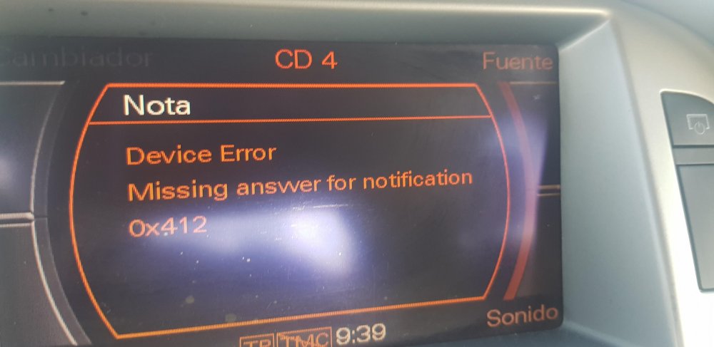

Hola se que este tema es pasado pero tengo un problema , no ve va el cargador de cd lo tengo en la guantera y cono es el lee mp3 quiero ver si puedo reparar por mi solo , dejo unas fotos haber se alguien me echa una mano o si ya no puedo pues un lugar donde lo puedan reparar yo soy del corredor del Henares Madrid , ya lo desmonte pero parece que puede ser algo mecánico porque hace el amago de empezar pero se detiene me sale estos fallos pongo fotos

Pero ha cambiado el mensaje de la pantalla, y ahora al pulsar la tecla, aparece: "Error en dispositivo de CDs"

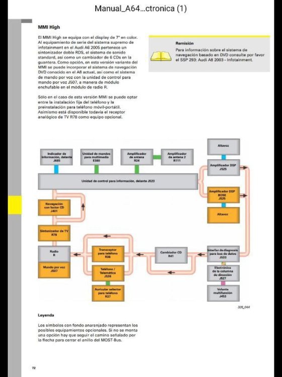

Claro es que esa es la duda, en teoría hace un "by pass", y si el cargador da error, podría reconocer el aparato externo... Por ejemplo, cuando pulso en tlf me dice: "teléfono no instalado" Pero se supone que debería llevar el fijo, o la instalación para el de bluetooth, sino según esquema, no cerraría el anillo de la fibra que recorre todos los aparatos...
El cargador, si hace el by pass con el aparato externo, podría funcionar (teóricamente)
La otra opción pasa por conseguir otro cargador de CDs y aunque no se libere (que el sonido va y viene, como dijo el compañero) no me importaría, porque lo que necesito es que de señal para que la música la reproduzca el aparato externo.

Me cito yo mismo para añadir que según el esquema, el cargador ya lleva un "by pass" (igual que los módulos de tlf)
Lógico por otro lado, porque yo mismo tengo el cargador estropeado y el resto del equipo funciona sin problema...
Aún tengo la duda de si el equipo del coche, recibe la información a través del cargadorde CD,s (como si se tratara de un CD más pero con más opciones) o simplemente utiliza su conexión como puerta de enlace....
