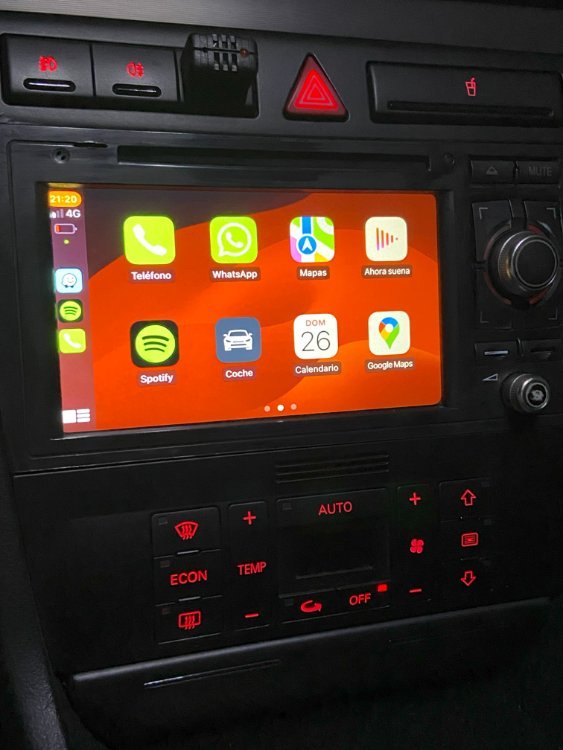

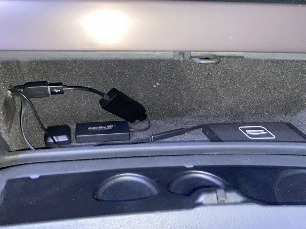

Gnomo Publicado 26 de Mayo del 2024 Autor Denunciar Publicado 26 de Mayo del 2024 Buenas tardes a todos. Perdón por el reflote del hilo, pero igual le es interesante a algún compañero. Casi 9 años después de comprar la 2Din android 4.2.2 que aquí os presenté. Le compré un dispositivo para poder tener Apple Car Play / Android auto, como la instalación es muy sencilla y llevo usándolo sin problemas durante más de un mes. Quería compartirlo con vosotros por si a alguno le interesa. Se necesita: Una radio con al menos android 4.4 (según fabricante) , yo tengo 4.2.2 y me funciona. Éste dispositivo https://es.aliexpress.com/item/1005001758378766.html? (Carlinkit dongle) Yo le tuve que comprar a mayores https://es.aliexpress.com/item/1005005772186845.html? (Carlinkit alimentación) porque el puerto USB de mi radio no le daba suficiente intensidad de corriente. Y listo, no pongo el proceso de instalación/configuración porque es muy sencillo. Os pongo unas fotillos y cualquier duda encantado de resolverla, si puedo Responder

duke80 Publicado 31 de Mayo del 2024 Denunciar Publicado 31 de Mayo del 2024 En 28/5/2024 a las 2:43, Athabasco dijo: Pues mira, precisamente con @IN audi TO que no hace mucho nos vimos y hablando del tema creo que en el b5 tiene montado un chisme de esos y a @duke80 tambien le iria bien por que tambien lleva montado un android ya con unos añitos, a ver si leen esto, buen aporte. S2 Ostia, pues sí, muy muy interesante, porque el mío hace ya muchos años que dejó de tener updates y por ende no tiene apps actuales operativas. Le echo un ojo!! Gracias @Gnomo! Responder
