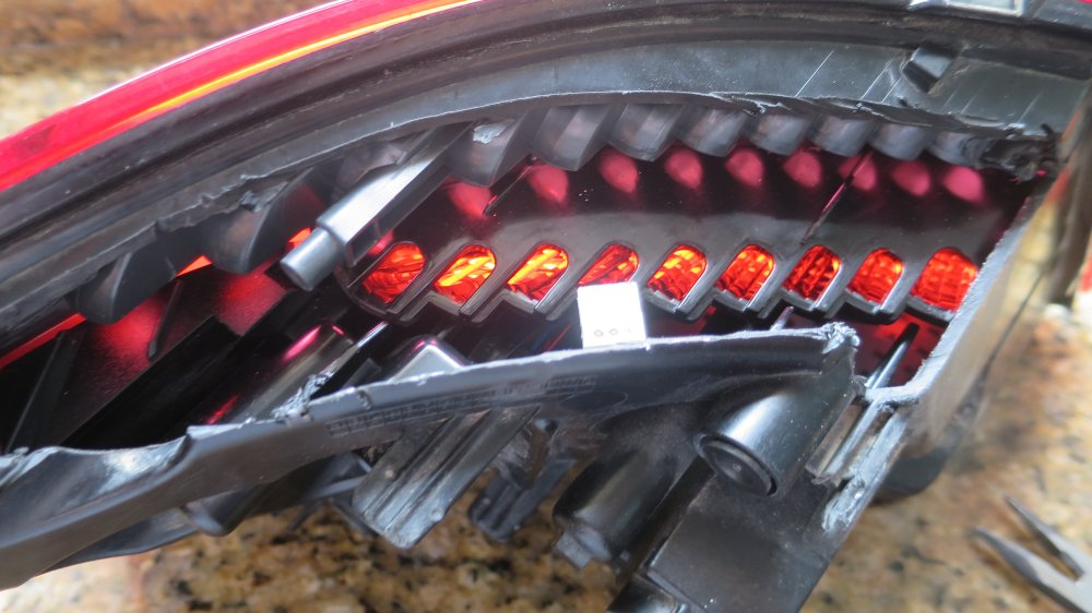

Buenas, veo que estáis interesados en el tema.
"El problema" es como viene internamente el faro, pero no por lo que creéis. Mirad:
Esos leds son los intermitentes, como veis, cada uno va haciendo la curvatura y no están distribuidos a la misma distancia. Por si fuera poco, el plástico de arriba es el reflector de cada uno, fisicamente habría que retirarlos porque poner otro en paralelo, simplemente no cabe.

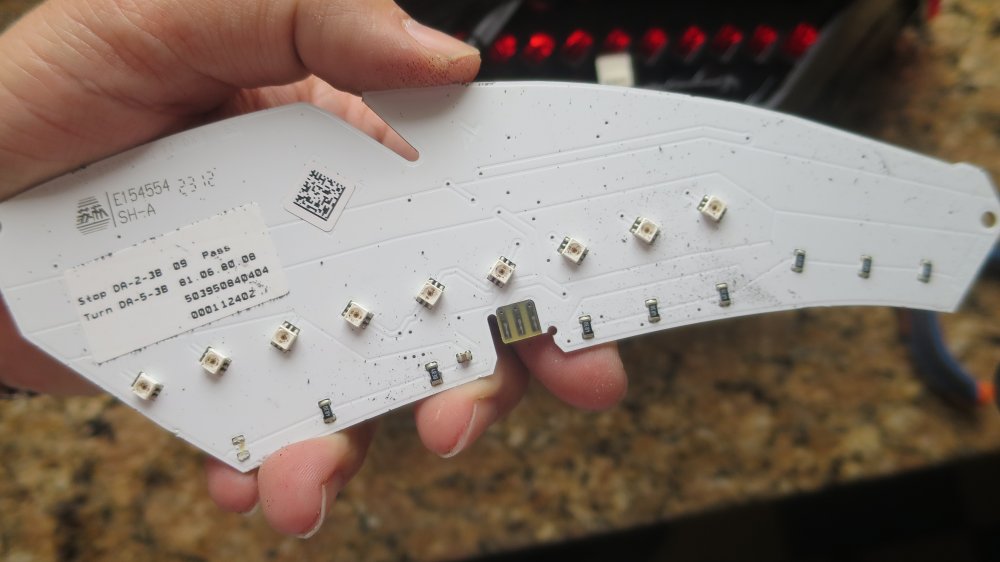

Aquí ya sin la placa base, se ven los huecos superiores del intermitente y los inferiores son la luz de freno. Comparten la misma placa y conector.

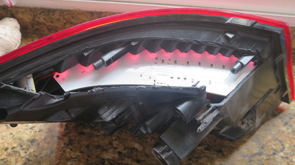

Y esta es una foto de la cara inferior donde se ve la luz de freno. Como veis, el polvillo negro es de cortar el plástico con la dremel, y a estas alturas se ha metido por todas y cada una de las ranuas del faro. Yo estuve aspirándolo como media hora con diferentes cabezales y no logré sacarlas todas.
Además como veis, hay que reitrar una parte importante del encapsulado del faro para poder abrirlo y sacar la placa base.
El compuesto que utilizan para sellar el faro, no despega con calor. Probado con pistola de calor regulable hasta 700ºC.
Si alguno tiene una idea de hacer esto sencillo, que levante la mano. Yo he dejado el tema aparcado en este punto.

Vamos que está complicado el asunto jeje. Modificar la posición de la placa más abajo imposible no?
Esta complicada la cosa.
Respecto a meter dremel, lo descartaría. Eso con un soldador fino se va derritiendo el contorno y no provoca restos. Es la vía que usamos en otros modelos.
Lo de la placa base... No es fácil componerla. Leds por ambos lados y hay que hacer dos moldes diferentes. Uno por lado.
Lo veo difícil, incluso planteando una tirada pequeña saldria por una pasta preparar esas placas.
