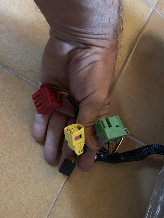

Buenas, refloto el tema, ya que me he comprado unos asientos SLine tipo backet y viene con todo tipo de conexiones que mi coche no tiene.27D0BA92-9B0F-466D-8E94-CD59B0EB56CC.jpeg.c06687dba6da296633b12e45fc170cd2.jpeg
tengoa dos opciones
opcion 1 : es poner los asientos sin más y no conectar nada, lo cual no me agrada en absoluto.
opcion 2: hacer la instalación, pero no encuentro esquemas o tutoría les, si alguien me puede guiar 😅

hace 2 horas, x6Donald dijo:
tengoa dos opciones

hace 49 minutos, Javito dijo:
Si quieres te los compro y ya lo hago yo en el mio jajaja yo en mi ex 8P les puse unos S3 con regulación lumbar y todo eso, lo de los airbag y cinturones lo enchufe como venían los otros y para que se movieran lo que hice fue hacer una instalación artesanal muy bien hecha desde corriente del mechero, tampoco vas a estar todo el día ahí con el botón sabes... lo de los calefactables si lo quieres hacer oem tendrás que comprar un clima con esas conexiones y los cables que imagino que kufateck  los tendrá, y si no pues sacar corriente de donde sea y poner por ejemplo los reostatos del golf mkIV que son una ruedecita y esconderla por ahi pero...
Encontré la instalación del airbag (conector amarillo),  y cinturón, lo que dudo es en el del rojo ( creo que la regulación lumbar), y el verde (imagino que los calefactables). Creo que optaré por sacar una corriente para la regulación lumbar y hacerlo artesanal, en cuanto a los calefactables ya encontré lo de Kufatec y optaré también por eso. Va a ser un tutoríal más largo de lo que imaginaba.
