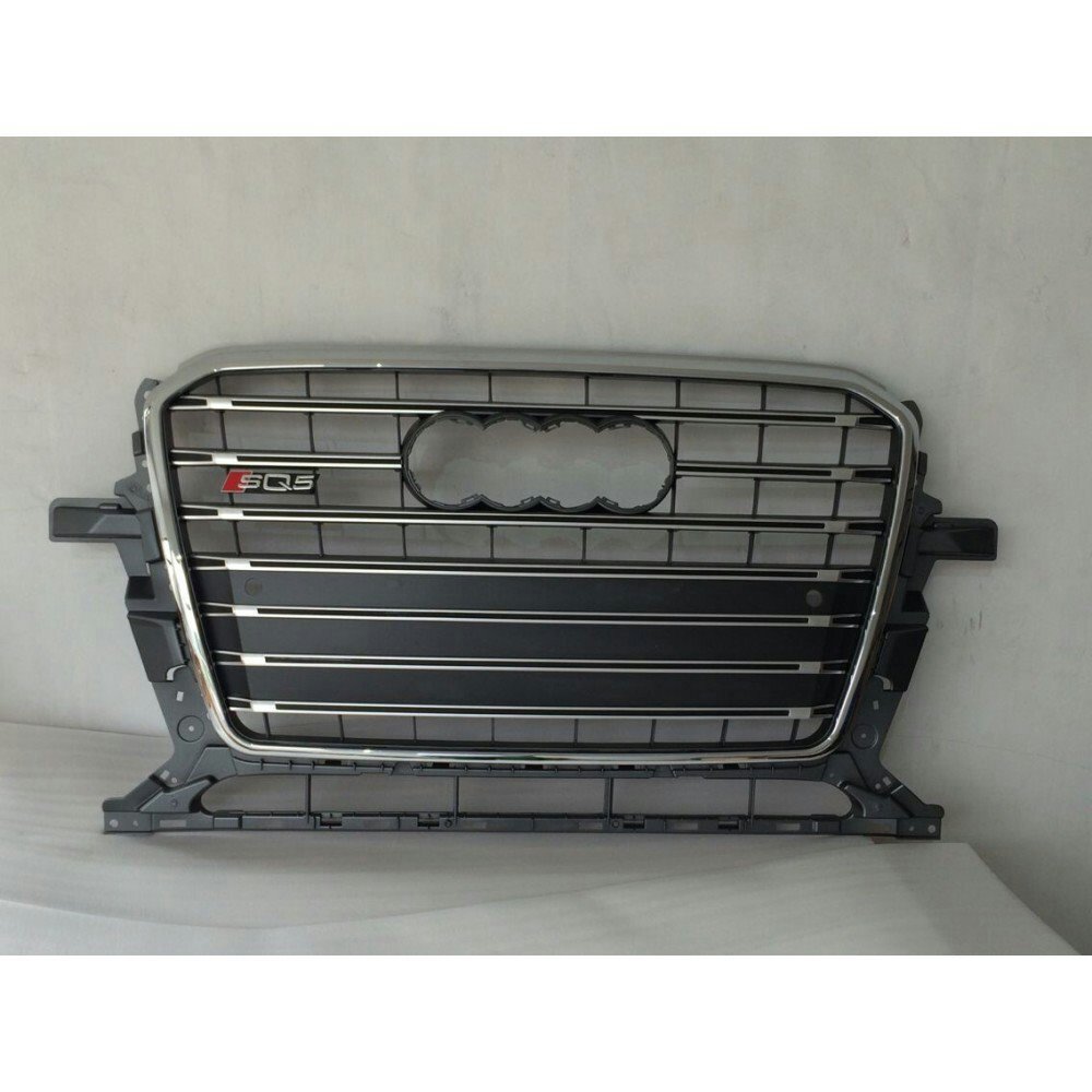

Pues corregidme si me equivoco pero creo que leí que la parrilla con barras horizontales había que cambiar el capo entero. Repito creo que leí algo así..
Por tratar de resumir:
La de abeja es prefacelift se puede cambiar de sline a sq5 sin cambiar nada más en los prefacelift.
La horizontal es facelift y se puede cambiar sin nada más si compras la china (no oem) que lleva los agujeros de los sensores. Si compras la original hay que cambiar también el paragolpes por los sensores. Esto de facelift a facelift. Si tienes prefacelift y quieres la horizontal tienes que cambiar paragolpes, capó y no estoy seguro si los laterales delanteros.
Cambiar la parrilla no es muy complicado (hay varios bricos) aunque un poco laborioso ya que hay que desmontar todo el paragolpes.
Ánimo y pon unas fotos si te decides.

Primero muchas gracias a todos.
La que buscaba es la facelift ,la horizontal,así q supuestamente de puede cambiar la del sline a la del SQ5 comprando la china q lleva los taladros de los sensores en otra posición .

Ojo que nos liamos...
Lo primero Ajam. De que año es tu Q5? Para que te podamos decir....
Los primeros Q5, tambien llamados prefacelift; que me corrijan si me equivoco, NO TIENEN version SQ5. Pues éste salió al mercado en 2012 y ya salia con la cara del facelift
La parrilla de panel de abeja, simplemente esta guay. Pero no es de un SQ5 y mucho menos de un RSQ5 como quiere vendernos el chino (yo tengo ésta)
Ajam, si quieres poner la parrilla de un SQ5 tienes que partir al menos, de un Q5 facelift. Y esta parrilla es la de barras horizontales.
Sino tienes un facelift y quieres la del SQ5 te metes en una obra buena. Y como te dijeron al menos has de cambiar aparte de la parrilla, defensa y capó

Hola Asturias,el Q5 es de 2015 sline y efectivamente el panel que quería poner es el del SQ5 de líneas horizontales.
Entonces por ir recopilando tengo q pillar una calandra SQ5 no OEM por el tema de los sensores y dar con un planchista bueno ya que parece que hay que pasar la dremmel por ciertas zonas para que quede perfecto.

Ok Ajam. Entonces la parrilla de tu coche es estahttp://cloud.tapatalk.com/s/58b6ce3204cec/Screenshot_2017-03-01-14-32-43-1.png?
Y si quieres ponerle la del SQ5. Me parece que solo es quitar y poner sin hacerle nada mas. Y te valdria tu defensa y capó.
http://cloud.tapatalk.com/s/58b6cf4fb2987/Screenshot_2017-03-01-14-30-35-1.png?
Porque hasta los anclajes estan en el mismo sitio
Pero eso mejor que alguien te lo verifique con el Elsawin o tu mismo viendo una y otra parrilla en fotos que tienes por toneladas en internet

Me auto corrijo. Efectivamente Ajam, hay que hacer algo de bricolaje para que encaje en la parte inferior. Imagino no sea nada complicado
Yo al cambiar la mia, tambien tuve que reformar algo la parte inferior por el acabado Off-road. Pero son 5min
Por el resto se puede cambiar sin problemas
De hecho ahi te van un par de fotos de alguien que ya la cambió

Llevas toda la razón perdona la confusión porque pensaba que la del panel de abeja era original
