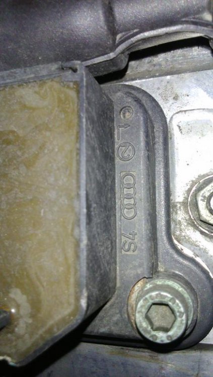

Me referia a que sacaras el tapon del deposito y conducieras sin el si es que no lo llevas muy lleno, si te fijas, al menos el mio tiene un sistema con una tapa metalica dentro del tubo de llenado que cuando le metes la manguera baja ,con eso no creo que se salga la gasolina, el asunto es que le entre aire y verificar si sigue marcando mal la aguja de la gasofa, si asi se arregla entonces es de algo que te he dicho arriba de la valvula del canister no del aforador.
A cuadros me he qudado por lo siguiente:el 1.

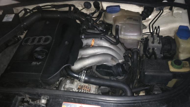

Hasta donde yo sabia en el B5 motores atmosfericos de 4 cilindros hasta llegar al restyling (año 99) del 1.8 ADR habian 2, desde que salió en el 95 hasta aproximadamente julio del 97 y desde ahi hasta mediados del 99 que salió el restyling. Los motores son practicamente los mismos salvo que en el segundo se le introducieron una serie de modificaciones, una de ellas la admisión variable y la tapa del motor que ahora era entera y no en dos partes como en los primeros. Te pongo fotos de uno y el otro...
Motor ADR hasta julio del 97
Motor ADR desde julio del 97 hasta el 99
La admision son los tubos esos de plastico negro que sale en medio la varilla del aceite...
Claro si lo comparas con el tuyo no es como ninguno de los dos...se que hay una versión con motor 1.6 que le aplicaron la admisión que tu llevas que es metalica pero tambien variable (lo variable es la parte esa que te has encontrado con el tubillo de goma roto) que en la primero foto no lo lleva y claro cuando lo he visto he pensado que llevabas un motor 1.6, pero la etiqueta del maletero lo pone claro a menos que te la cambiaran y entre eso, los pilotos traseros digo este chico tiene un frankenstein de motor, pero luego buscando he dado con esto:
Entonces ya me pierdo. Si puedes hechar una foto de tu motor que se vea asi como este todo entero ya solo por curiosidad te lo agradeceria.

Mi conclusión es que en el impas del primer motor sin admisión directa y el mio hicieron uno con la admisión del 1.6 que duraria medio año (dijiste que el tuyo al final era de finales del 97 creo recordar) y por esas fechas me he encontrado con b5 muy raros...sobre todo por que son de importación y es posible que el tuyo lo sea, lo que no me cuadra es la tapiceria que era diferente.

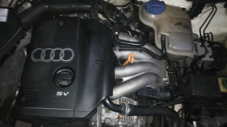

Pues mira, dame unos minutillos y te hago una serie de fotos, porque acabas de acojonarme con lo del motor... en la ficha pone 1998 y el motor 1.8 ADR... nosé..

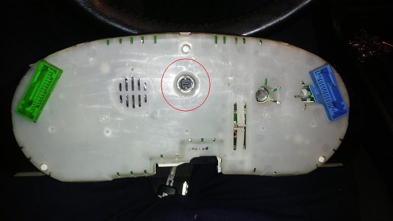

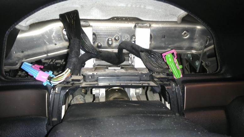

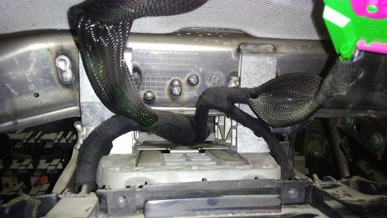

Otra cosa, acabo de sacar el cuadro y hay algo que no se yo...

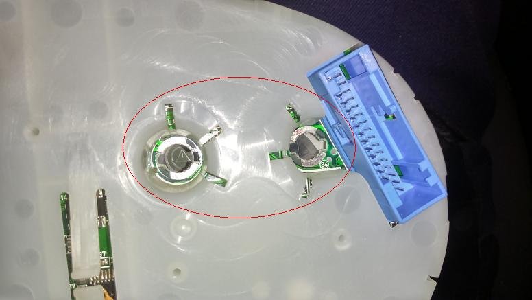

Me explico y adjunto fotos:
He leído varios hilos sobre el cuadro y en alguno explican que detrás hay un conector negro que tiene una bombillita y de este conector salen dos cables que van directamente conectados.... Pues bien, en mi cuadro está esa bombilla del casquillo negro, pero ningún cable.
Además he visto dos especie de conectores atrás, justo al lado del conector azul (los marco en la foto) que parece que debieran haber bombillas o algo... pero no hay nada.
También he visto que me faltan conectores que en el brico sí salen.. O sea, que mi cuadro únicamente lleva dos conectores, el Verde y el Azul laterales.

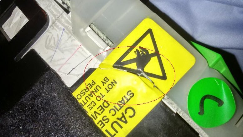

Ahora no se si abrir más el cuadro y limpiarle por dentro la placa y las conexiones.... Ya que al parecer ya ha sido abierto porque la etiqueta amarilla está rota. Por cierto... ¿Como miro si un cable hace masa? mmm... igual tengo que sacar también la radio.....

Valgame dios...:221_see_no_evil: pero que cuadro es ese?????? nunca lo habia visto asi todo blanco de esa manera...NO DESMONTES NADA, NENG....!!!!!! NO TE PRECIPOTES....
A ver cuando leas, lee bien que estas mezclando detalles. lo del conector ese de dos cables a la bombilla es para los diesel, la bombilla de los calentadores, Tu cuadro solo lleva dos conectores por que el otro que dices es para el fis que tu no llevas

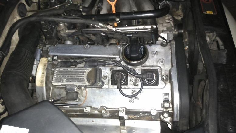

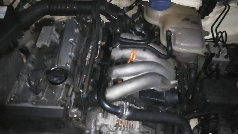

Mirad, os pongo fotos del motor y tal...

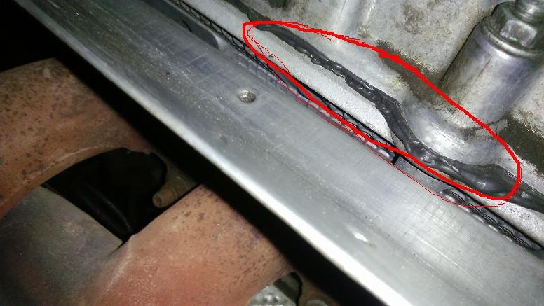

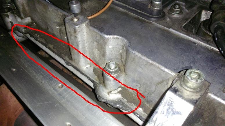

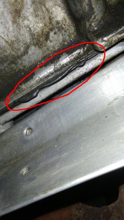

He rodeado en rojo algunas de lo que parece ser la junta de la culata... ¿es normal que salga tanta "goma" de la junta de ahí?

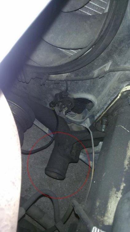

Y en otra he circulado un tubo al que no le sae ningún manguito (o manguera por lo gordo que es) Está justo saliendo como del radiador... ¿Qué es eso? ¿Falta algo ahí?
Por favorrrr decidme algo porque estoy tembando ya... :unsure:

Jajajajajajaja....te pones mu nervioso, karim.....
Lo de la goma negra es pasta de juntas tipo silicona, eso quiere decir que le han cambiado las juntas de la tapa de la culata y le han puesto, eso si por lo visto mas de la cuenta.
El tubo ese metalico es eso un tubo metalico.....es del chasis del coche, ahi no va nada....

Yo creo que ese coche si es que ha salido asi de fabrica, debe de ser de importación y ha pillado piezas de adimisión del 1.6 hasta que sacaron la version final que es el mio, ya te digo que por aqui jamas lo habia visto lo mismo que con el cuadro, averiguando cosas creo que he descubierto que es de otro fabricante que creia que solo los habia comercializado en los restyling y es de magnetti marelli (Jaeger) y si es asi y van igual de "bien" que en los restyling, no me extraña que te falle, en definitiva tienes un prototipo, neng...jejeje...eso no quiere decir que no tenga que ir bien, salvo esos dos detalles el resto lo veo bien.
