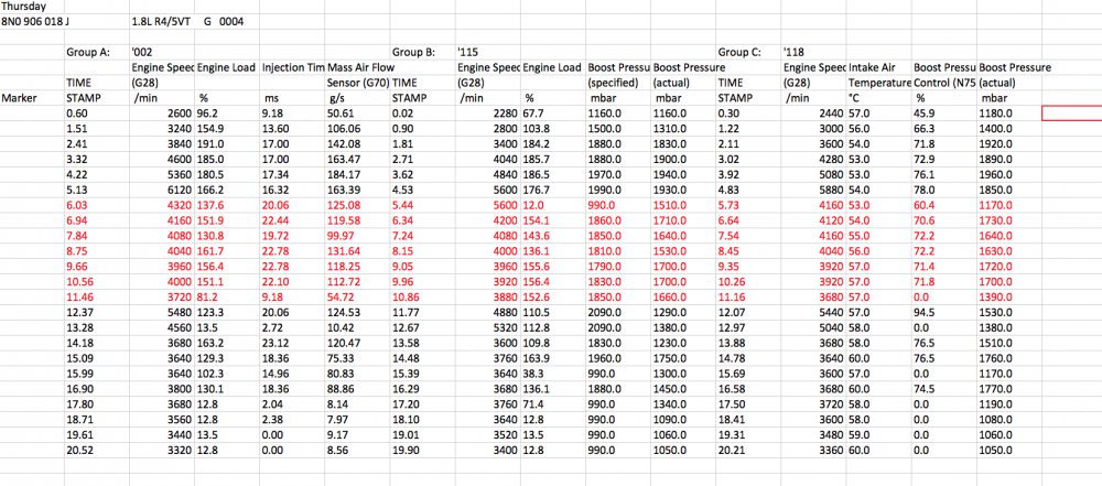

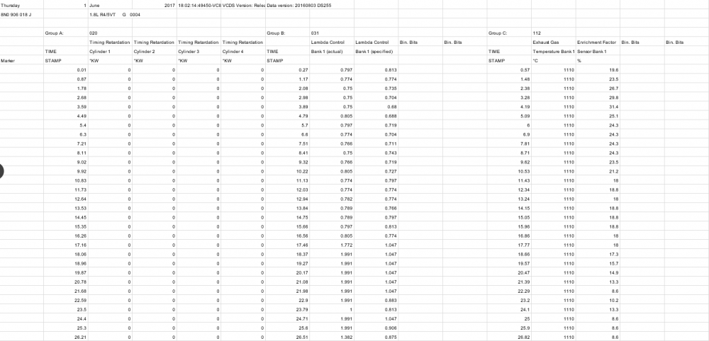

Aqui teneis los logs de los canales 001, 002, 020, 031, 115, 118
Puedo ver que la EGT es fija en 1100 grados, con lo que afirma que el sensor se ha ido a la otra vida, tambien se ve el factor de enriquecimiento muy alto por lo que sube los valores lambda que son exagerados. Donde he marcado en rojo es cuando he puesto 3a se ve que no pasa de 4000rpm.

Si la EGT va tan alta de valores es normal que meta gasolina para enfriar, el resto de valores ya van desencadenados. Sigo pensando que empezar por cambiar la EGT es el camino a seguir.
Un saludo
