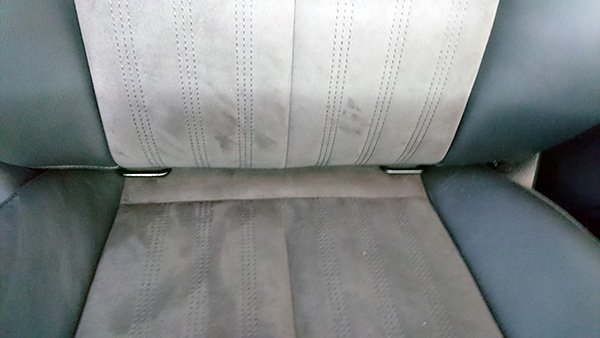

Buenos días compañeros. Poseo un A6 avant 2015 con asientos deportivos Sline en cuero sin isofix en lado acompañante.
Estoy en fase de instalar el sistema, ya me han indicado como realizarlo y parece sencillo pero me gustaría ver alguna foto...
Algún alma caritativa con un A6 a partir de año 2013 con isofix delante (no se si cambiará el sistema según tipo de asiento) podría sacar un par de fotos de la banqueta para ver las anillas? Y un pelín más complicado....alguna foto de la parte inferior? Para esta foto es necesario reclinar el respaldo hacia delante, subir un poco el asiento y sacar fotos de como
esta montado/atornillado al asiento.
Se que es mucho pedir....por lo que si no hay fotos lo entiendo.

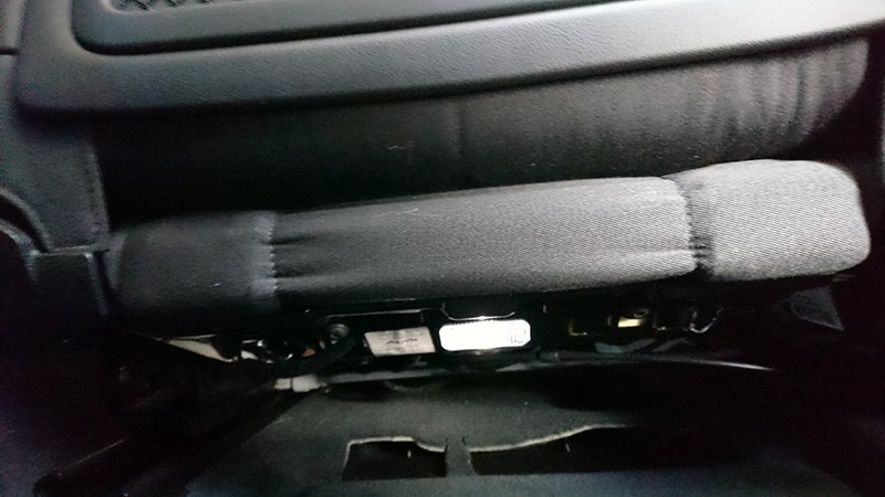

Hola,
He sacado unas fotos al asiento de mi A6, espero que alguna te sirva, una por delante y la trasera, dónde no logro ver como va montado.

Estupendo, esto me aclara al 99% mis dudas.
La barra de metal del isofix no se ve ya que lleva una cubierta de tela. Esta es la parte rectangular que se puede ver al final del respaldo.
Y si te das cuenta, se ven los 2 tornillos del sistema isofix que va "atornillado" a la estructura del asiento. Me llama la atención que solo sean 2 tornillos....pero bueno, es como está fabricado y testeado.
Personalmente creía que el isofix estaría soldado al chasis pero no....tanto el delantero como los traseros van con imples tornillos.....
Gracias!!!!!
