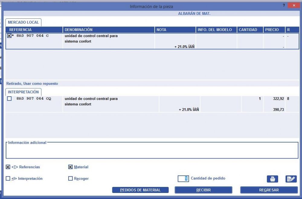

En 19/7/2017 a las 9:19, Pajarraco dijo:
Hola compañeros, se me ha roto la Centralita de Confort de mi A4 b8 del 2008 y cuya referencia es 8K0 907 064 C, el caso es que en Audi vale 400€ más Iva y las piezas que encuentro acaban en diferentes que la C puesto que la pieza ha sido sustituida. Alguien que controle el eta o sepa del tema me puede decir la pieza equivalente para buscarla?
Saludos!!
Según ETKA, la que sustituye a tu confort es la que termina en CQ.
Saludos,
