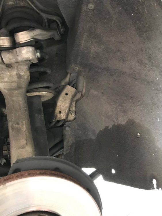

buenas gente...mi problema es lo siguente, e comprado el coche de mis sueños Audi a4 Avant 2.0 Tdi del año 2005, de un estafador de Logroño.Supongo que antes de presentarme el coche, lo avia lavado muy binen por debajo, no se a visto nada estraño al coche hasta llegar en casa, el problema mas grande es que se compro de un particular y se pago con dinero en contado,y ahora no le puedo hacer nada. bueno, aqui vienen mis problemas, al dia siguente de comprar el coche lo llevo al taller de confianza para mirar de donde venian unas gotitas de aceite, levantamos el coche y sorpresa...perdia la manguera de aceite que traspasa el radiador con aceite de la caja de cambio autoatica,perdia aceite de direccion,me dijo que falta pilas a los mandos y resulta que el cierre centralizado no funciona (le puse pillas nuevas a los 2 mandos) y al meter el ordenador me salen los siguentes codigos de averia... 01317, P1588, P1793, P0706, 01119. No soy muy manitas con el internet,por esto os pido ayuda....save alguien de que se trata? a tenido alquien estos problemas? que piezas son y precios? os dejo unas fotos de mi coche mas abajo,,,,gracias de antemano y saludos

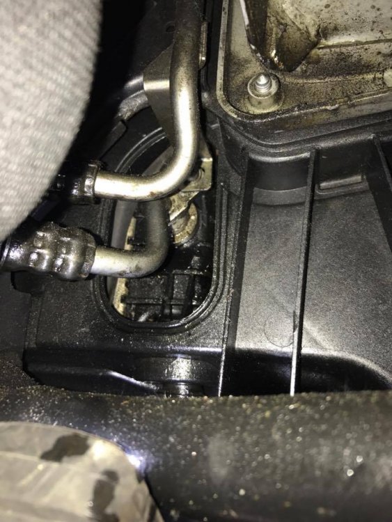

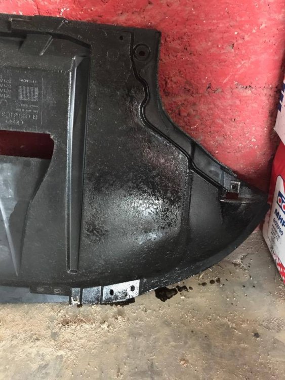

buenas de nuevo....la perdida de aceite de la caja automatica solucionada, de los 2 manguitos que pasan por el radiador, el de abajo perdia, se a sacado se a puesto una torica mas y e vuelto a apretar el tornillo. de momento no pierde asi que e cambiado tambien el aceite de la caja de cambio 7L800g de aceite que entra,
