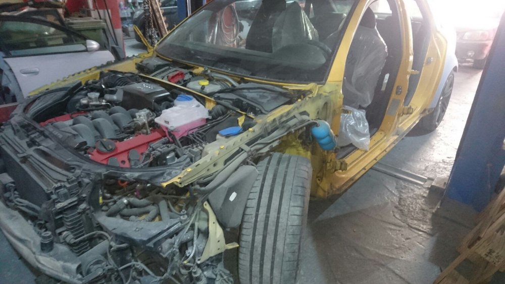

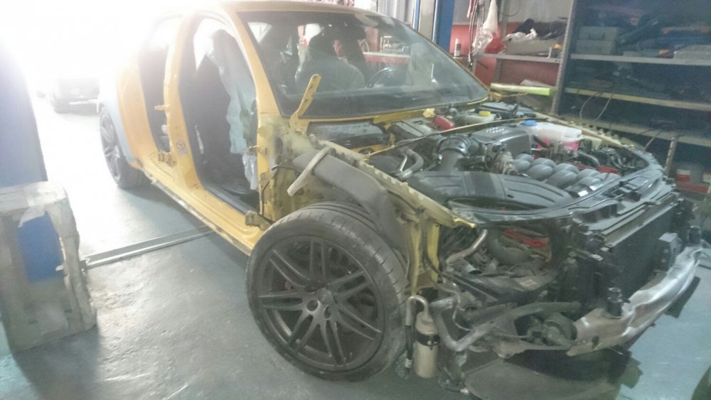

Y lo de la luz del motor ? A mi es lo que mas me preocupa. jod** no creo que se haya jodido nada.. solo se han desconectado un par de conectores.
En estas fotos se refleja lo máximo que se ha desarmado el coche + luna delantera. Como ven los asientos no se han desmontado.
Share this post
Link to post
Share on other sites
