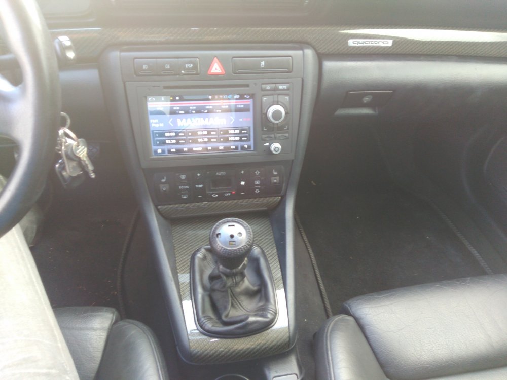

Athabasco Publicado 10 de Octubre del 2017 Denunciar Compartir Publicado 10 de Octubre del 2017 Ese navegador que quieres poner no vale para nada, creo que hace dos años que ya no hay mapas actualizados a aparte que para que funcione necesitas una instalación de la leche y modulos varios. Por lo que valen los 2 din chinos (que mas de uno los llevamos) no vale la pena. Si eres manitas puede llegar a adaptar lo que llevas a dos din, yo lo he hecho y mas complicado por que mi coche no es restyling. S2 Responder Enlace al comentario Compartir en otros sitios web More sharing options...

duke80 Publicado 10 de Octubre del 2017 Denunciar Compartir Publicado 10 de Octubre del 2017 hace 2 horas, carlos_a4tdi dijo: lo que tendria que quitar es el frontal lo que es la consola no? , perderia el hueco que me queda abajo del cenicero no? Si vas a poner una pantalla retráctil no tienes más que quitar la radio y poner la nueva. Todo lo demás te vale. Si quieres poner una pantalla, tendrías que hacer la mitad de esto: BRICO Un saludo Responder Enlace al comentario Compartir en otros sitios web More sharing options...
