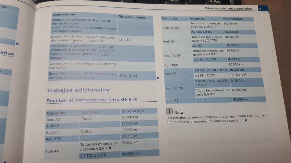

Buenas tardes,
Me gustaría saber si existe forma de conseguir el libro (o similar) de mantenimiento del vehículo y donde poder ver que elementos tocan cada X kms ya que como no tengo el libro pues no puedo saber que tipo de elementos le pueden tocar a los 190,000kms que le van a llegar pronto y posteriores y me gustaría poder tener esa documentación para llevar un control de las revisiones y que elmentos revisar.
Muchas gracias!
Enlace al comentario
Compartir en otros sitios web

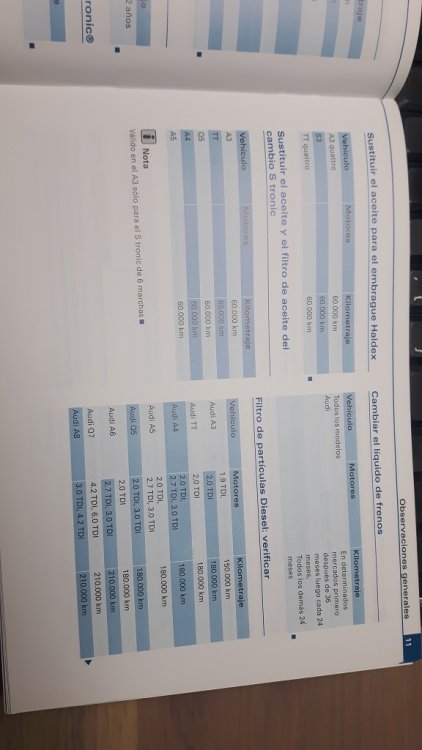

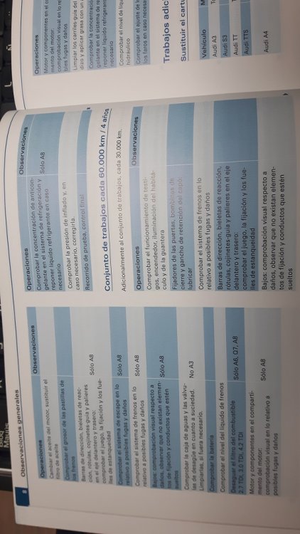

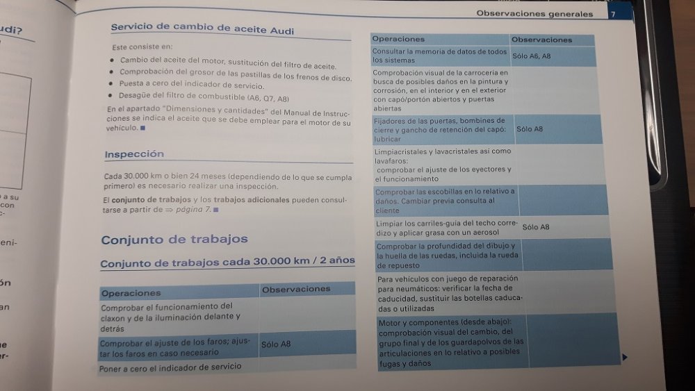

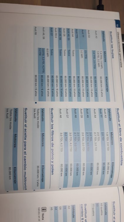

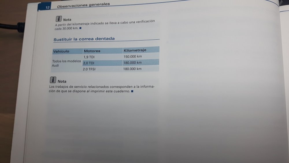

Hombre si son 20€ bueno, va que va, es que yo soy muy meticuloso en eso, me hubiera gustado que se mantuviera el libro original de la casa sellado en vez de uno de otro "tipo" que está sellado por conces no oficiales con todo apuntado y todo pero bueno lo original de audi es lo original.
Aun si no lo pillo, que mantenimiento pone en el libro que hay que hacerle al coche y cada cuantos kms? porque quizás con eso es suficiente para al menos apuntarlo y saber que elementos revisar cada x mil kilometros...
Ahora pone que lleva la revisión a los 180.000kms pero creo que aunque tiene 186.000kms le voy a llevar porque alguna vez he visto algo de aceite en el suelo (muy poco) para que lo revisen y ya que comience de 0 conmigo con filtros y aceite cambiado, por cierto el aceite de la caja de cambios hay que cambiarselo alguna vez o hay que hechar algún tipo de aditivo?
Gracias por todo!

Desde luego, lo del cambio de la Tiptronic, hace 14 años cuando tenía el 3.3 TDI, fui al conce de Soria, y me dijeron que no se podia cambiar, que era a vida porque estaba sellado, tuve que ir al de Burgos, y me lo cambiaron, preconizando hacerlo cada 50.000 o 5 años.
Hoy en día con los nuevos ATF Dexon III, por ejemplo, te aconsejan cada 60.000
