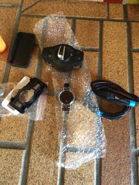

Buenas tardes, retomo el tema a ver si me podéis ayudar.
Tengo un A5 sportback de 2012 facelift.
Quiero ponerle el leaving home, y el coche no tiene sensor de lluvia ya que al activarlo en vagcom me daba fallo.
Tampoco tiene el conmutador de luces auto.
He comprado un kit que trae sensor,conmutador y un cableado, pero no se si tendré que instalar el cableado o solo desconectar un sensor poner otro y cambiar el conmutador.
Gracias de antemano.

En 20/7/2022 a las 16:11, Berseker dijo:
(Parece que se puede hacer, ya se me adelantó Scout jeje gracias.)
Hola!! La maneta simplemente es sustituir una por otra, lleva 2 patillas y una clema. Se saca bien tirando hacia fuera o quitando la tapa de fusibles y haciendo un poco de palanca.
El sensor el tema que tiene es que va pegado, ten cuidado con eso porque sino son otros 30€ del adhesivo en Audi... Lleva una clema y hay que sacar el retrovisor para trabajar bien.
Después codificar y listo.
Por cierto, qué referencia compraste?

hace 15 horas, Scout dijo:
Gracias Scout! Ya conseguí montarlo .
Pues la verdad es que no se, por que lo monté y no le eché foto, pero es este anuncio.
€ 29,84  40%de DESCUENTO | RWSYPL-interruptor multifunción para faros de coche, Kit de Sensor de lluvia para Q5, A5, S5, A4, S4 Avant B8, 8K0, 941, 531, AS 81D955547
https://a.aliexpress.com/_mNqQJJU
