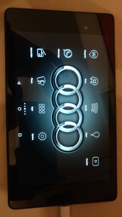

hace 21 horas, juliaars2000 dijo:
Te has animado? que programa usas de frontal?  (el que pone el logo de audi)
Tengo que resolver aún algún tema... como intentar conectar antena externa de gps (me gustaría soldarla directamente a la placa pero no encuentro donde) pero ya tengo casi todo preparado. Pero tardaré en montarlo porque antes quiero dejar resuelto el tema de las luces delanteras (quitar los parpadeos)
Es un fondo de pantalla únicamente y como launcher es Apex para poder cambiar iconos. Realmente no necesito mucho... Spotify el 95% del tiempo, maps... y poco mas. Por usb va un pincho radio dab, una tarjeta de sonido y una entrada de vídeo. Por bluetooth el torque. Por wifi recibirá datos de mi teléfono y a la vez quedan ligados para darme los avisos del teléfono y poder descolgar llamadas. Queda un usb libre para poner un pincho o un hd... Un receptor bluetooth irá en el otro canal de la tarjeta de sonido por si en un viaje alguien conecta su móvil... y en la entrada de audio del coche le pondré en paralelo una entrada auxiliar para conectar el móvil directamente por si falla algún invento. Esa es mas o menos la idea. Ya abriré un hilo enseñando las cositas.
Un saludo, TwinSpark
