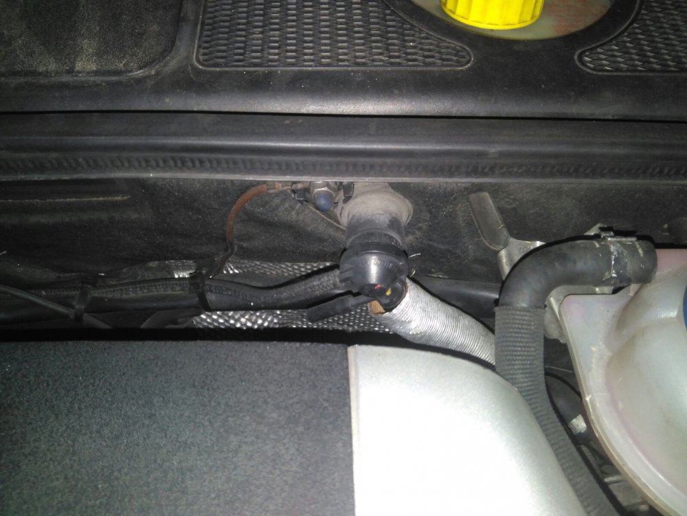

jeenmaal
esta es la valvula que del tubo gris viene del depresor donde esta anclada por atras va al servofreno la tuberia negra que va para la izquierda va al turbo y el trozo de debajo es el que lleva un taponcillo verde que con el tiempo se queda duro y se rompe como veis yo puse un trozo de tubo ciego.si este tapon lo pierdes ,el turbo casi no responde y en tres frenadas rapidas el pedal se queda duro.un saludo

segun miras el vaso de expansion a unos 20 cm a la izq,en la parte superior ,veras que hay una valviula que viene del servofreno justo en el cortafuegos,dicha valvula ha de tener un tapon verde  y una tuberia si mal no recuerdo.cuando coja el coche le hago una foto.un saludo
Hola Merchi, muchas gracias por la foto.
Mi coche juraría que no lleva esa válvula, o por lo menos en ese sitio, luego bajo y le hago una foto.
A mi el turbo me va perfecto, únicamente es lo de la frenada.

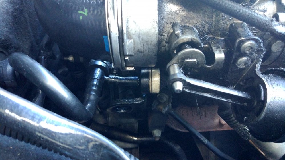

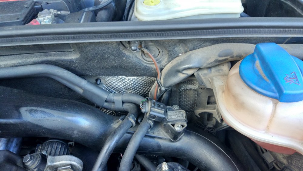

Buenas de nuevo.
El mio no lleva esa válvula justo donde lo lleva el tuyo.
Lleva otras parecidas por debajo de la EGR y por la zona del turbo.
Revisare esas válvulas, metiendole humo a ver si por algún lado pierde vacío.IMG_20180325_195404_HDR.jpg.8697b01070eb7bece3f3b54cb3f1ff02.jpgIMG_20180325_195022_HDR.jpg.dacf3e089845689b18a0befba1851870.jpg

hace 1 hora, jeenmaal dijo:
Buenas de nuevo.
sigue el tubo que sale del servofreno y revisa esa valvula
