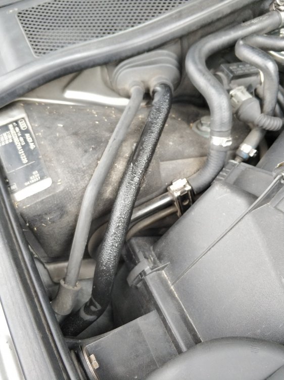

Portones Publicado 24 de Mayo del 2018 Denunciar Compartir Publicado 24 de Mayo del 2018 Muy buenas a todo veréis.... Mi coche (Recuerdo A4 B5 Avant Restyling 2.5 TDI Quattro Tiptronic) el otro día volviendo por una carretera a 120 noté que no tiraba, aceleraba y no respondía, me paré y al acelerar de 0 el motor cogía 1500 rpm y de ahí no subía se quedaba oscilando entre 1000-1500 rpm, aun teniendo el acelerador pisado. Como no tengo tiempo lo he dejado un poco aparcado, conseguí un ordenador y al borrar todos los fallos me da el siguiente: 65535 - Sistema OK (Si la avería sigue siendo evidente, comprobar la unidad de control y el cableado asociado. Vale hasta ahí bien, he de decir que el caudalímetro no es, lo limpié y funciona, el turbo esta correcto, todos los manguitos mirados y bien apretados, el manguito que va del caudalímetro al turbo ha sido cambiado por uno nuevo muy recientemente (imposible raja) Más datos: me encontré todo el compartimento de la batería inundado, los desagües estaban atascados y había 4 dedos de agua, ya están desatascados y todo seco. Ahora bien por lo que he leído el fallo 65535 se da por humedad/fallo en la centralita, y el fallo que da mi motor a mi me da a entender que está ahogado por falta de combustible, entonces por mi cabeza pasa la siguiente idea que espero que me digáis si es una locura: La centralita ha cogido humedad o se ha mojado por el estancamiento de agua producido por el atasco de los desagües y no controla bien la inyección. No tengo ni idea, por eso sigue averiado jeje, es una idea que se me ha ocurrido hoy, probare a desmontar y limpiar con limpiacontactos a ver que pasa, pero me gustaría que me dijerais opiniones, que puede ser, si el error ese pueden ser más cosas todo lo que sepáis, ahora os voy a dejar unos vídeos para que veáis bien lo que pasa. En este vídeo el coche va en directa, es decir circulando, en ningún momento dejo de acelerar, no a tope obviamente pero no quito el pedal del acelerador (menos al final) se puede observar la aguja de las revoluciones como oscila, dentro del coche se notan tirones. En este vídeo se muestra igual, una aceleración pero en neutra, el coche está parado, se observa como el coche puede coger muchas más revoluciones pero llega un momento que se cae y la aguja "tirita". Espero que alguien de verdad me de algo de luz porque si es bomba o inyectores me voy a morir... Muchísimas gracias a todos. PD1: Una cosita que creo que tiene poca importancia... Al abrir luego el capot y estar todo calentito vi en uno de los tubos del aire acondicionado, el que lleva el gas con MUCHISIMA condensación. ¿A qué se debe? PONGO FOTO Responder Enlace al comentario Compartir en otros sitios web More sharing options...
Athabasco Publicado 24 de Mayo del 2018 Denunciar Compartir Publicado 24 de Mayo del 2018 Eso del tubo del a.a. es normal es la condensación de la humedad del ambiente por estar frio el tubo...por que llueve? por lo el mismo principio... Con respecto a lo otro empieza por mirar lo de al ECU, si la puedes abrir y mirar su estado y darle con un secador de pelo por si hubiera humedad. Los diesel como tal no "se ahogan" en todo caso podria tratarse si no es de la ECU de la bomba de injeccion, repasa los tubos del retorno de gasoil por si tuvieras alguno mal y cogiera aire por ahi. S2 Responder Enlace al comentario Compartir en otros sitios web More sharing options...
