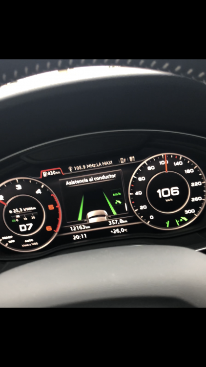

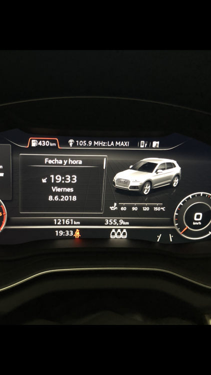

En 8/6/2018 a las 23:07, choto1976 dijo:
Aqui vereis como se ve en el cuadro, en la primera foto abajo izquierda se ven las lineas cuando lo conectais, contar que empieza a funcionar cuando se pasa de 60km.
Buenos días Choto, como haces para que te salga la asistencia al conductor entre los dos relojes? a mi solo me sale en la parte inferior en pequeño.
Gracias

En 4/6/2021 a las 10:05, flashrec dijo:
Gracias
Pues con la rueda de la botonera de la izquierda del volante le doy para abajo, no se si te refieres a eso

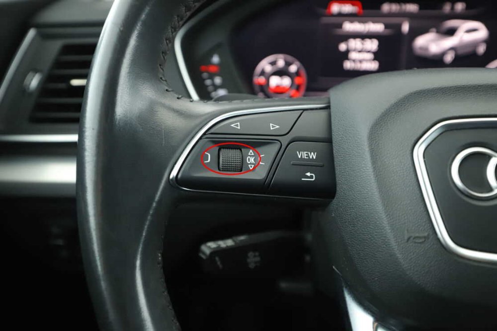

Gracias
Si funciona como todo lo demás, debes seleccionar Asistencia al conductor con las flechas izquierda-derecha de la botonera izquierda del volante, y una vez allí con la rueda seleccionar la vista de la asistencia de carril
