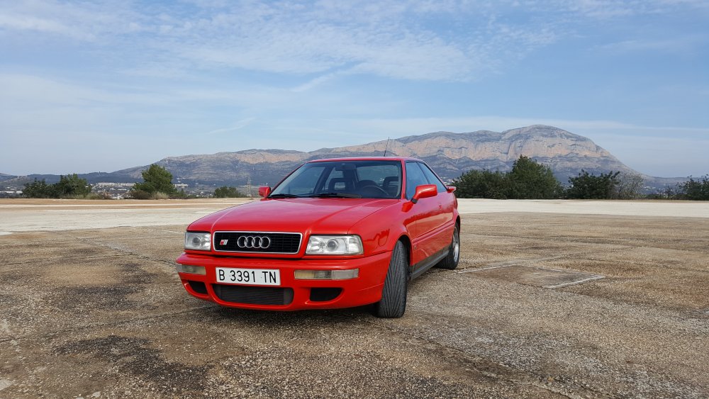

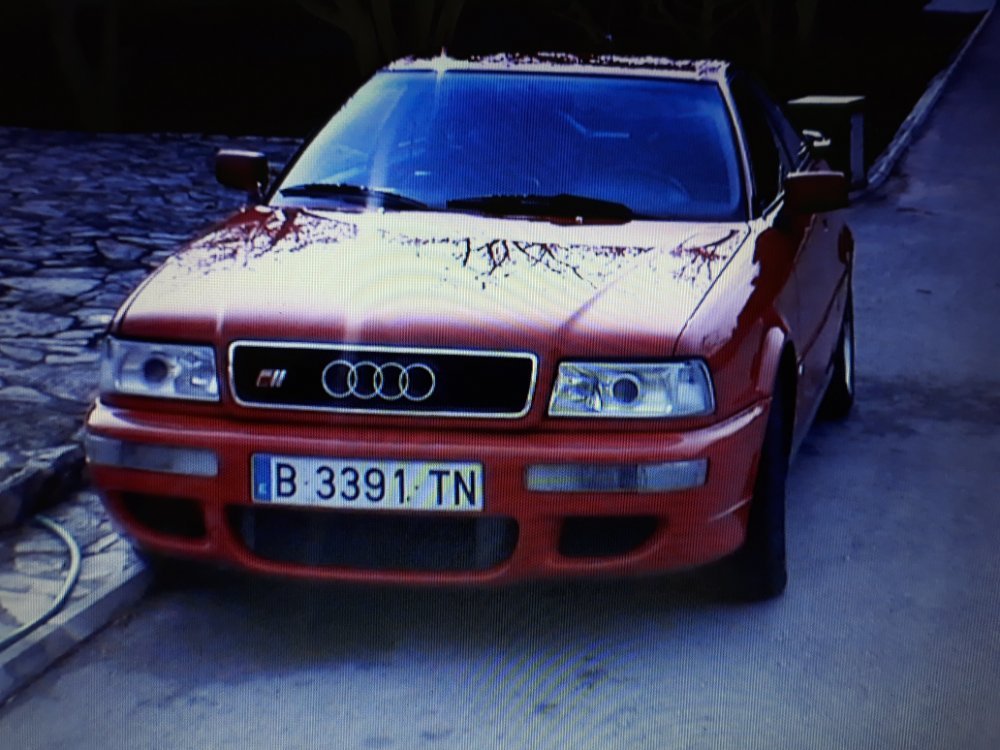

joselitos2 Publicado 1 de Abril del 2022 Denunciar Compartir Publicado 1 de Abril del 2022 En 17/8/2018 a las 14:54, motoret90 dijo: Hola chicos buenos dias, como ya he hablado alguna vez tengo un audi s2 3b ex usuario pantah. En este año le he dado un repaso a fondo y ahora funciona muy bien. El coche esta totalmente de serie pero lleva paragolpes e intercooler de rs2 y me gustaria saber si se podria hacer algun tipo de reprogramacion segura sin perder fiabilidad. Gracias y un saludo. hola motoret Me alegra ver mi antiguo coche que esta igual que el primer dia, Si tienes alguna duda de la historia del coche de cuando lo tuve me puedes preguntar sin problemas, Un saludo Responder Enlace al comentario Compartir en otros sitios web More sharing options...
