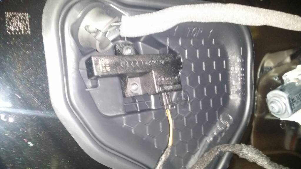

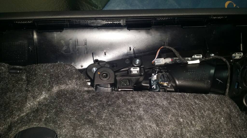

El cable anterior es facil de hacer buscando los conectores. Luego cable y cinta de tela para envolverlos. Nos ahorramos abrir la puerta...
Bueno...si keremos meternos en ponerlas en las puertas delanteras y traseras con sus cables conectados y activar por vag para ke funcionen pues vamos manos a la obra...

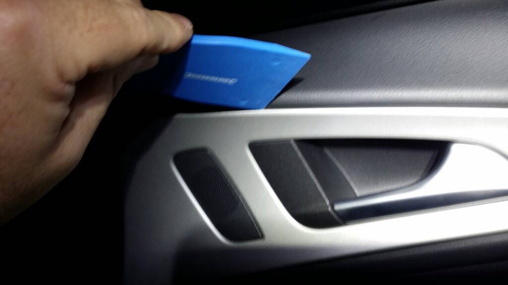

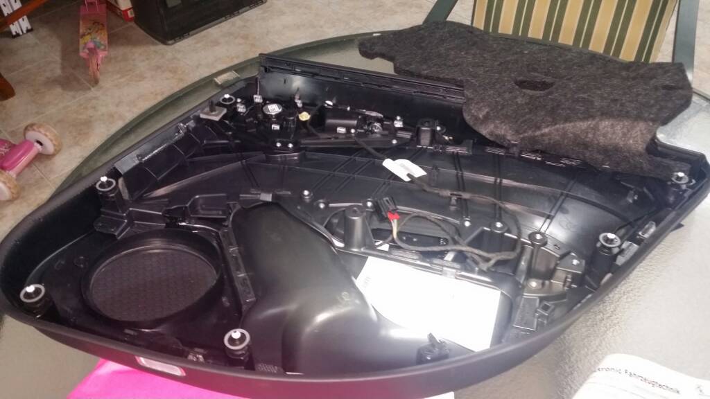

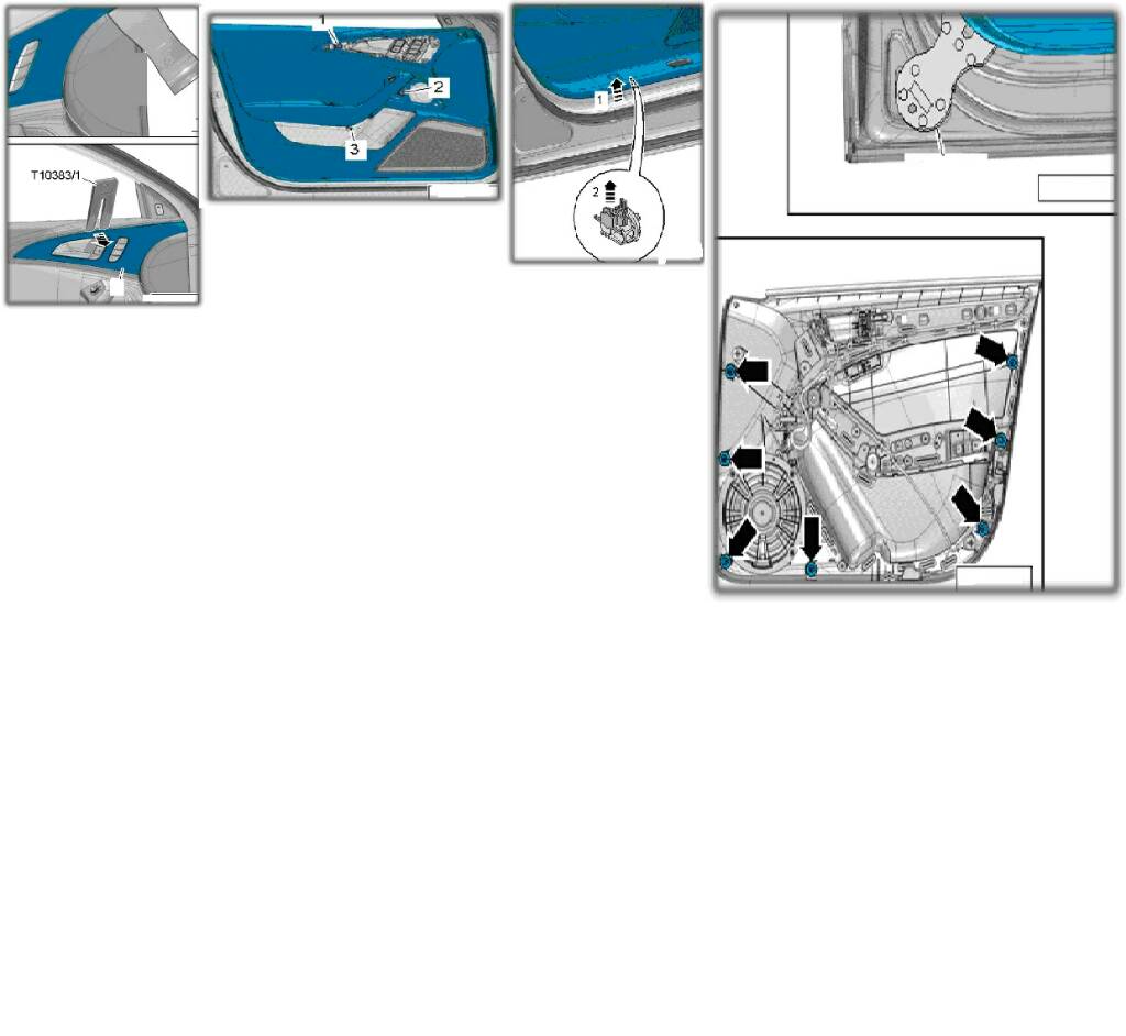

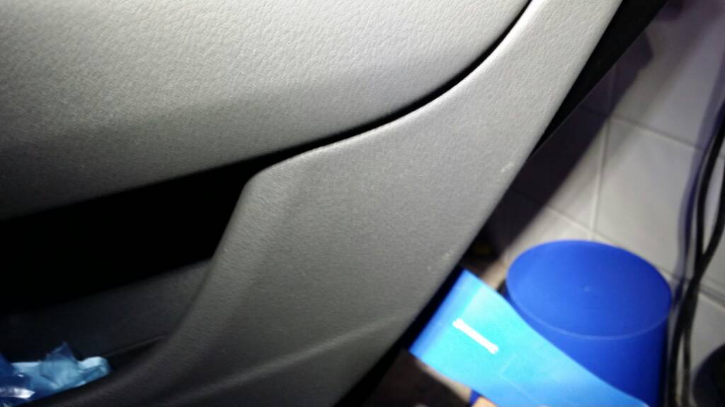

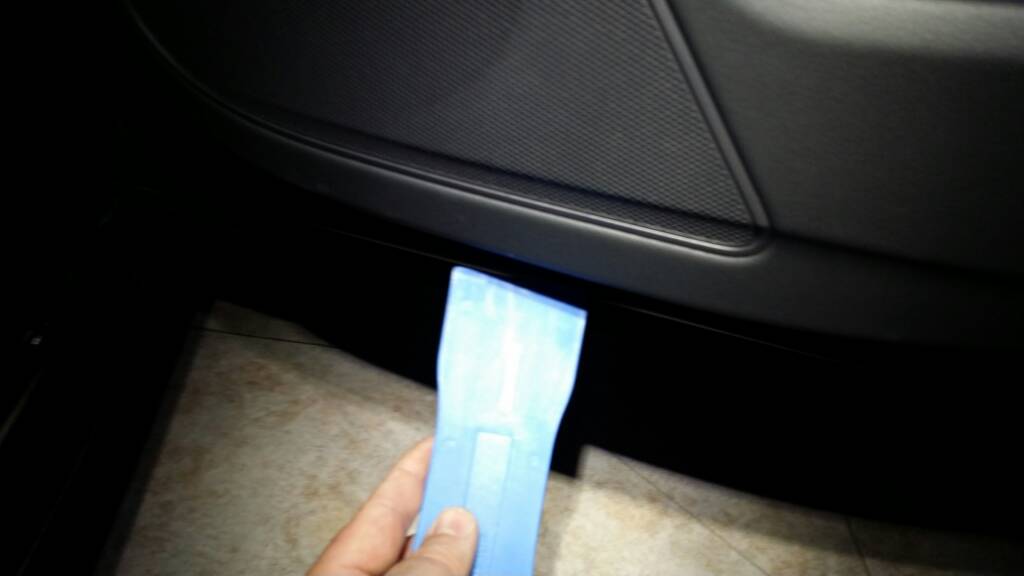

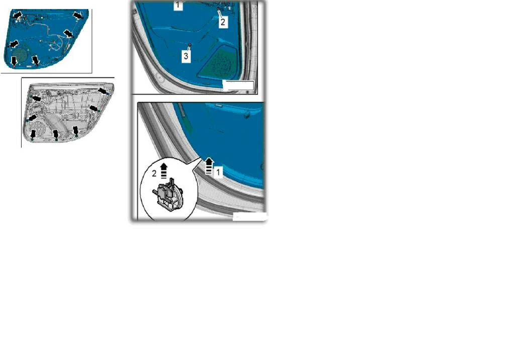

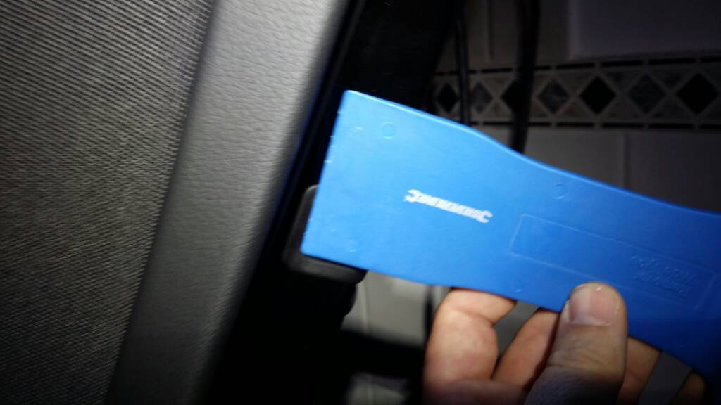

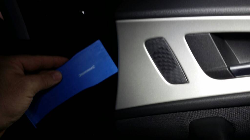

Para desarmar las puertas hay ke kitar embellecedores para acceder a tornillos torx. Llevan dos debajo embellecedor y otro debajo asidero. Luego hay un sitio en las puertas marcados con relieve ke se ha de apretar hacia dentro y a partir de ahi se meten desmontables por abajo y se va haciendo palanca. Se oiran los crujidos. Luego se coge de abajo hacia arriba y se desacuelga el panel. Se suelta el cable del cierre de la puerta y los conectores de altavoces y centralita de la puerta. Ya tenemos panel suelto para trabajar.....fotitos...
Enviado desde mi SM-N9005 mediante Tapatalk

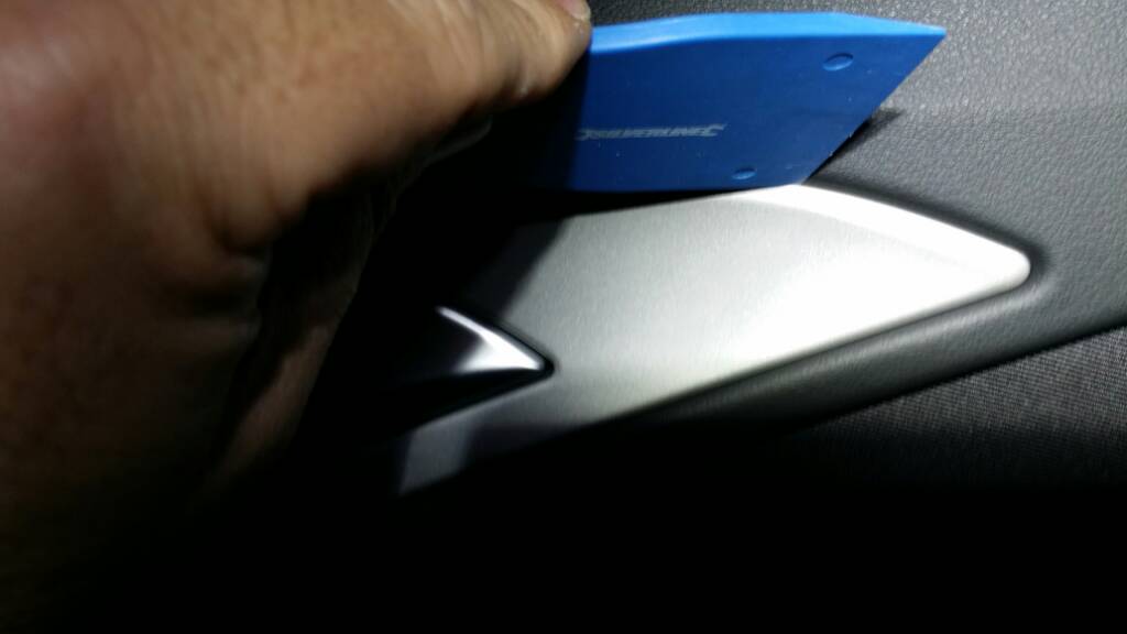

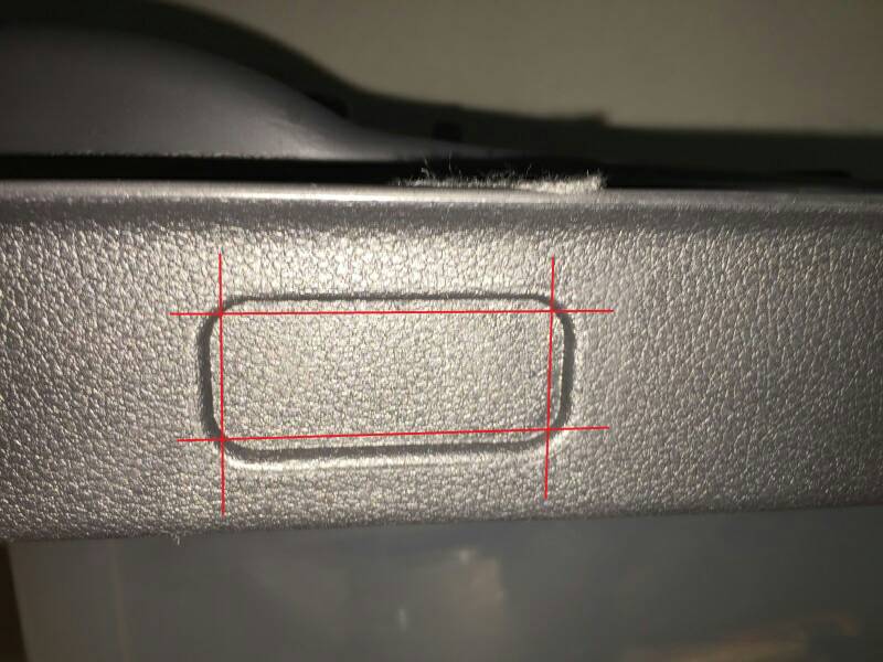

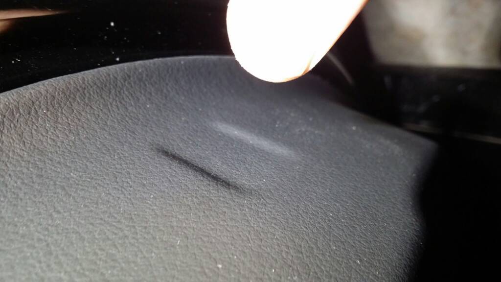

Aki donde hay ke apretar para adentro se oira un click

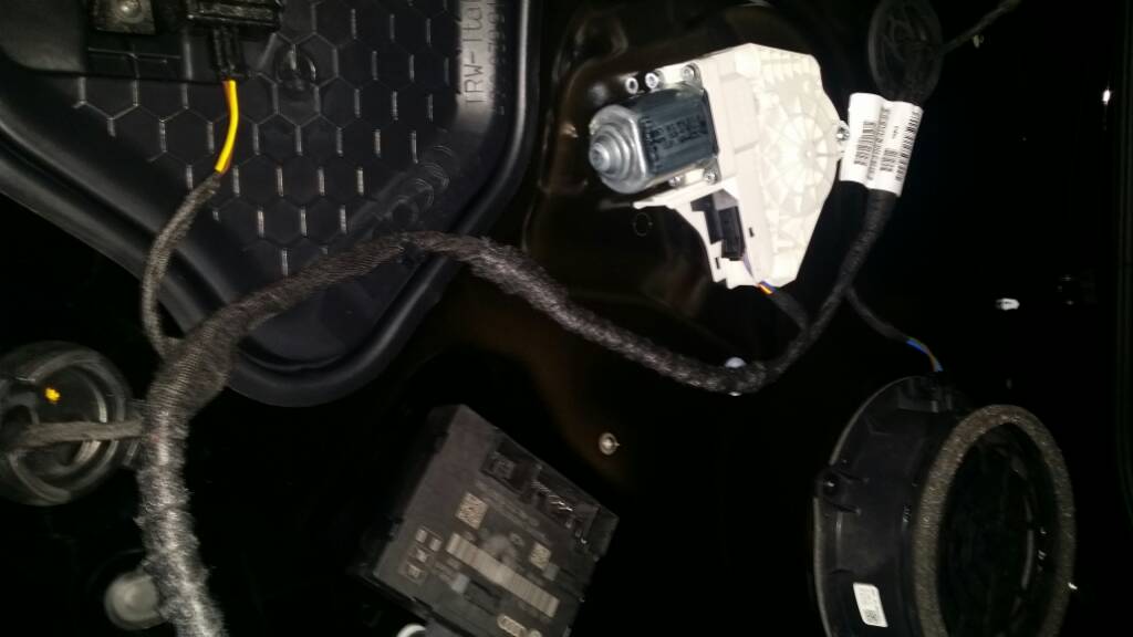

Y ya el panel suelto...

Aki conectamis en puertas traseras el cable ke dara servicio y luz a la luz roja o warning y a la de cortesia o logo de abajo....

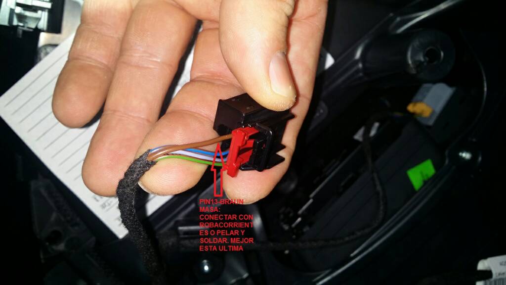

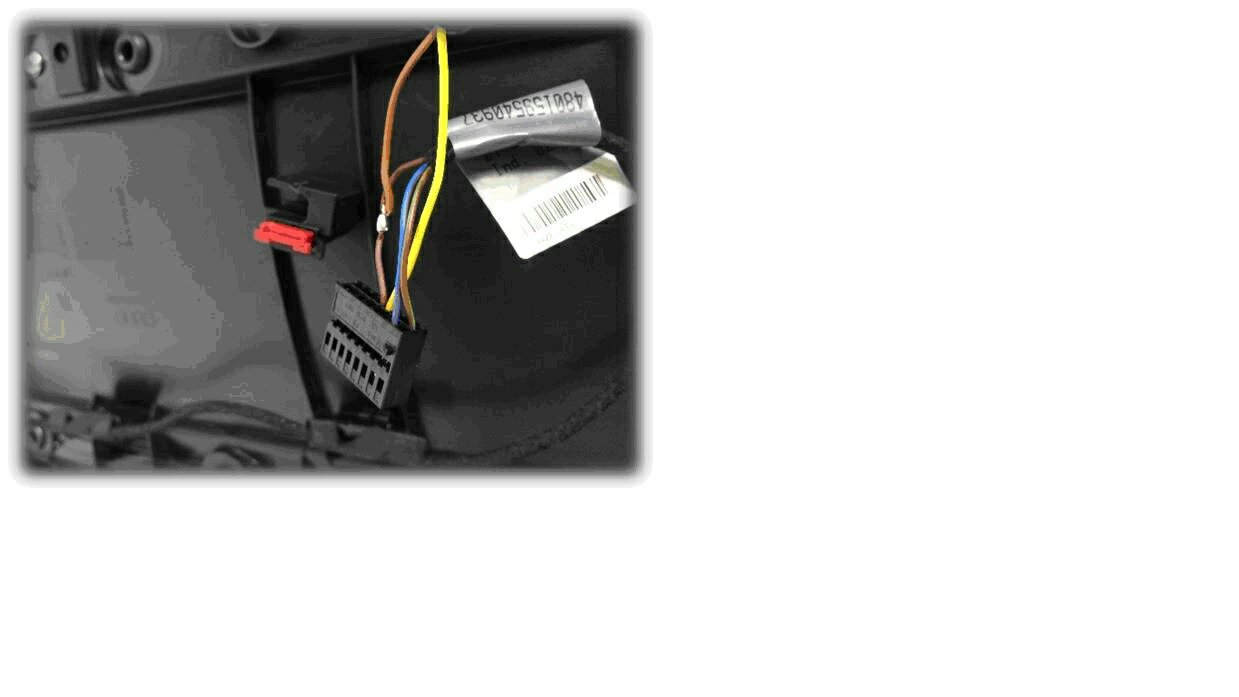

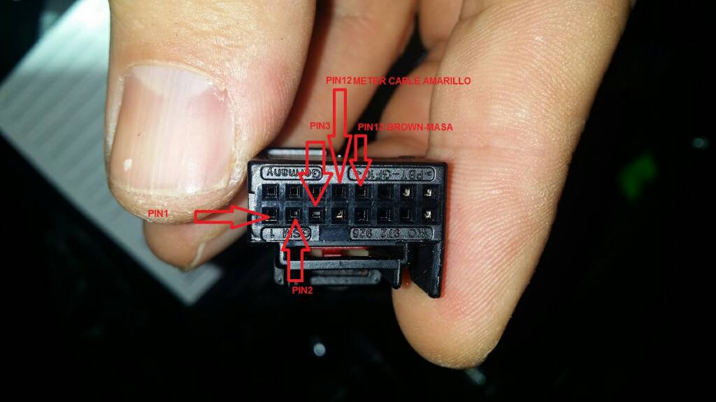

El conector donde se ve soldado al marron pin13 y metido la linea amarilla en pin12

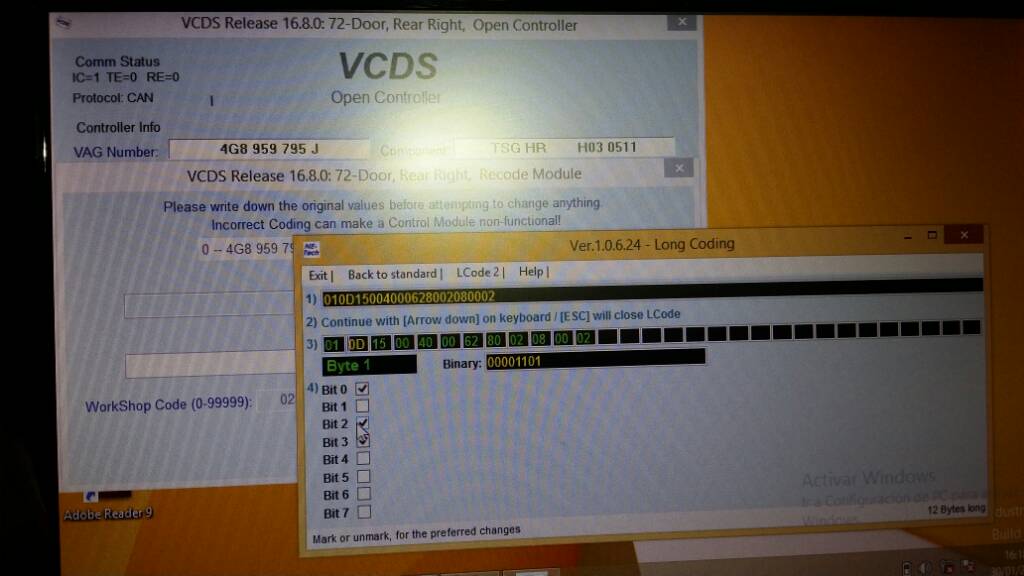

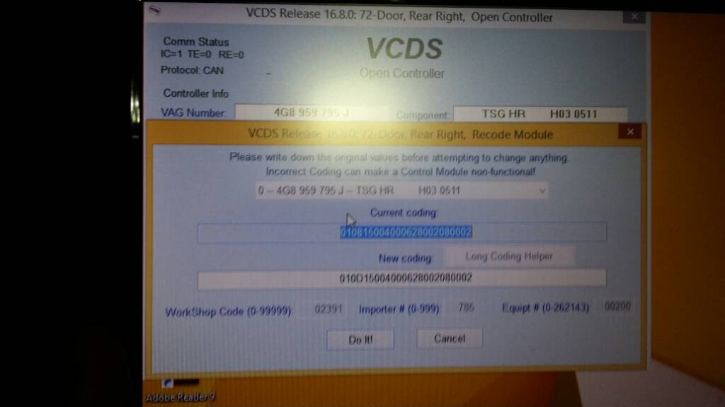

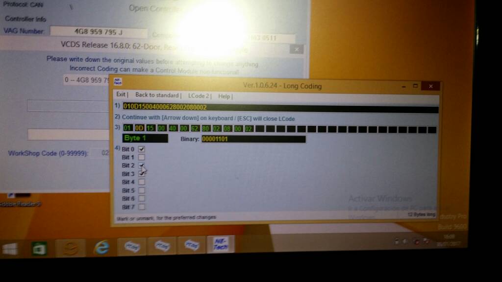

Ahora vamos a codificar puertas traseras
modulo 62 door rear left
Byte 1
bit 0 ............ de 0 a 1 (activar)
bit 2............. de 0 a 1 (activar)
Brico-Luces de Cortesia con logo y luces warning Audi A6

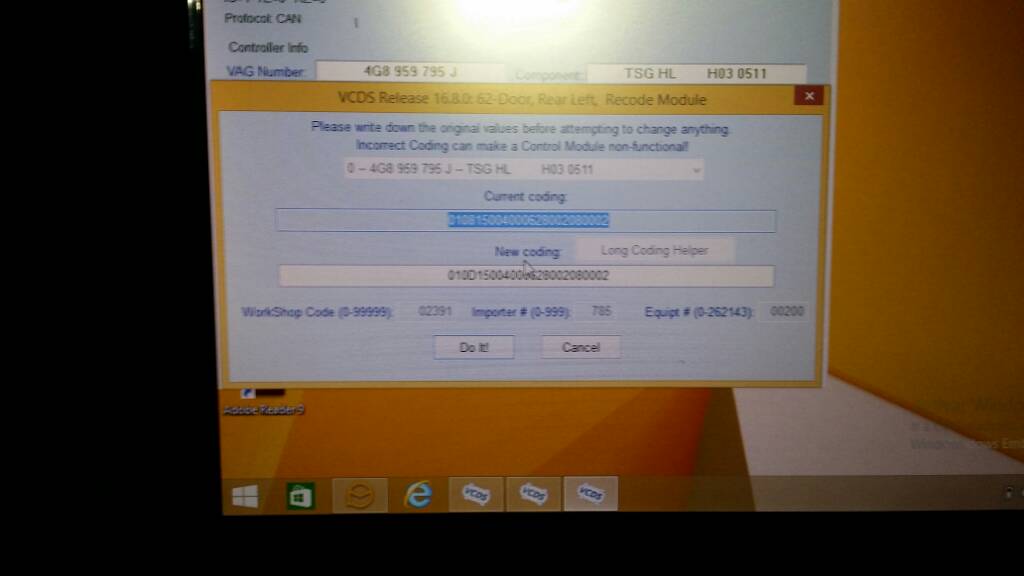

ahora modulo 72 door rear right
Byte 1
bit 0..........de 0 a 1 (activar)
bit 2......... de 0 a 1 (activar)
