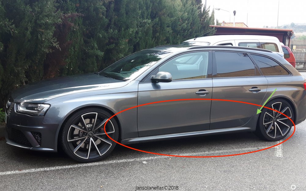

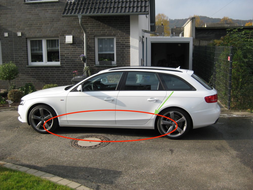

Foxbravo Publicado 10 de Septiembre del 2018 Denunciar Compartir Publicado 10 de Septiembre del 2018 Hola a todos: He comprado unos faldones originales con código de Audi 8K9853856C y 8K9853855C. Los compré por eBay. En la página de eBay venía el buscador de compatibilidad y mi coche (A4 Avant B8 2012) da como compatible. Sin embargo, he visto las fotos en internet de ambos coches y, la verdad, no sé como va a encajar esa pieza... Me echáis un cable? Gracias Responder Enlace al comentario Compartir en otros sitios web More sharing options...

Grial Publicado 11 de Septiembre del 2018 Denunciar Compartir Publicado 11 de Septiembre del 2018 No no, si no he entendido mal, el compañero no se refiere a las taloneras "clásicas" que casi todos hemos ido añadiendo, sino al faldón completo del RS4, que ya viene con esa forma y es toda una pieza. Y si no me equivoco, @Foxbravo, me da que no te va a servir. Como tú mismo has marcado en la foto con la flecha verde, en los RS4 esa es una pieza que va de rueda a rueda, y en cambio en los A4 normales tal pieza no existe individualmente, sino que es la misma pieza de chapa que empieza en la rueda delantera y acaba como aleta trasera y pilar D. Además que el RS4 tiene los pasos de rueda y aletas ensanchados, de forma que tampoco acabaría de cuadrar... A ver si otros compañeros ven algo que se me escape, pero me da que no.... Saludosss Responder Enlace al comentario Compartir en otros sitios web More sharing options...
A4b8 Publicado 11 de Septiembre del 2018 Denunciar Compartir Publicado 11 de Septiembre del 2018 Pues creo que si es lo que dice @Grial, mirando por la referencia es esa pieza que indica con la flecha verde, tiende a confundir con el óvalo rojo y como una foto lo lleva y la otra no, tiende a confundir, eso pasa por no mirar la referencia, jajaja... Saludos... Responder Enlace al comentario Compartir en otros sitios web More sharing options...

Farn68 Publicado 11 de Septiembre del 2018 Denunciar Compartir Publicado 11 de Septiembre del 2018 Hola @Foxbravo La estampación de chapa de las aletas delanteras y traseras del RS4 es completamente distinta a los modelos normales. Son más anchas y en el caso de la trasera tiene un rebaje para alojar esa talonera que es específica. Eso no quiere decir que no la puedas poner, pero si lo haces, seguramente se verá raro...y te costará más que quede bien. Un saludo! Responder Enlace al comentario Compartir en otros sitios web More sharing options...

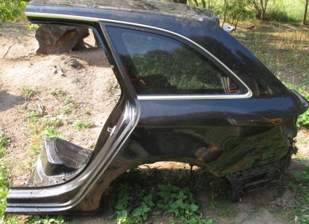

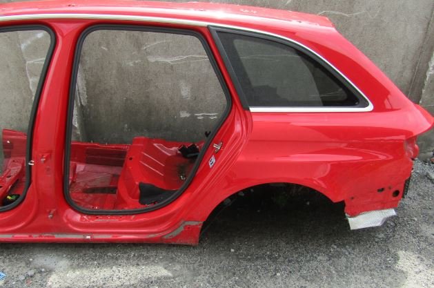

pakidermo5000 Publicado 22 de Marzo del 2019 Denunciar Compartir Publicado 22 de Marzo del 2019 1 hour ago, pakidermo5000 said: @Foxbravo, al final como quedó la cosa? estoy pensando pillarme las taloneras del RS4 para ponerlas en un A4 B8.5 S-line. Mi duda es precisamente lo que comenta @Farn68 de las aletas. Yo sé que las del RS4 son más anchas, pero estaba pensando si igual la parte de abajo y más cercana a las puertas son iguales que las del A4 normal, ya que las puertas del RS4 y el A4 son iguales. En fin, si me pudieras dar tu experiencia me harías un favor. Gracias de antemano. me voy a autoresponder. Creo que no se puede. Ver fotos. En rojo RS4, los otros dos son A4 B8. Se ve como el rojo tiene un encaje para la talonera. Imagino que se podria modificar la talonera y rebajarla para que se "acoplara" encima de la chapa, pero me da que nunca quedará un trabajo fino. Responder Enlace al comentario Compartir en otros sitios web More sharing options...
Farn68 Publicado 23 de Marzo del 2019 Denunciar Compartir Publicado 23 de Marzo del 2019 En 22/3/2019 a las 17:39, pakidermo5000 dijo: me voy a autoresponder. Creo que no se puede. Ver fotos. En rojo RS4, los otros dos son A4 B8. Se ve como el rojo tiene un encaje para la talonera. Imagino que se podria modificar la talonera y rebajarla para que se "acoplara" encima de la chapa, pero me da que nunca quedará un trabajo fino. Justamente a ese rebaje me refería. Poder quizá se podría, pero que quedara bien es otra cosa.... (y otro apunte; las puertas traseras del modelo normal respecto a las del RS4 difieren bastante también, pues el ensanche característico de sus aletas traseras comienza precisamente en las puertas...) Un saludo¡¡ Responder Enlace al comentario Compartir en otros sitios web More sharing options...
