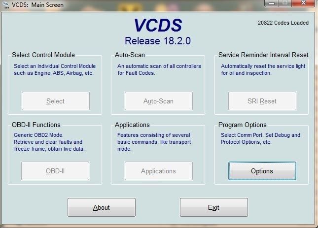

Instalo todo el cable bien (o eso creo que no es mas que instalar lo que viene en el cd) se me abre la ventana del VCDS y me pone un mensaje que pone primero que haga un test en el botón de opciones

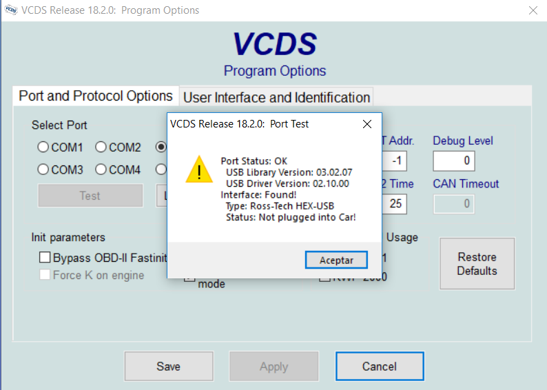

me meto ahí le doy a test pero me dice como un error como este:
Algo como que la versión del usb o algo así...

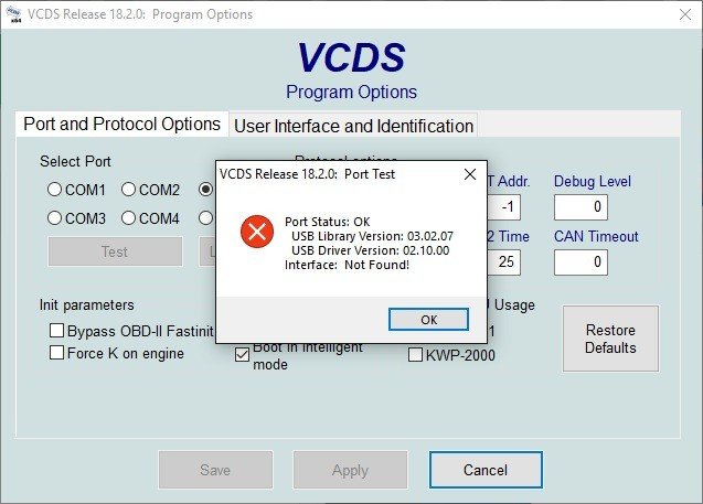

me pone exactamente el error este:
que la otra imagen la habia cogido de internet pero era algo muy parecido....
lo he reinstalado mil veces y de distintas maneras pero nada no se que mas hacer... si alguno le pasa lo mismo y sabe la solución le agradecería la ayuda.

Habeis instalado los drivers?
Si es así, el pantallazo del segundo comentario te dice que no esta conectado al coche.
