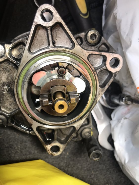

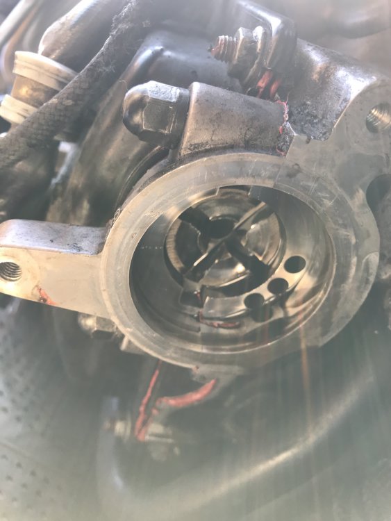

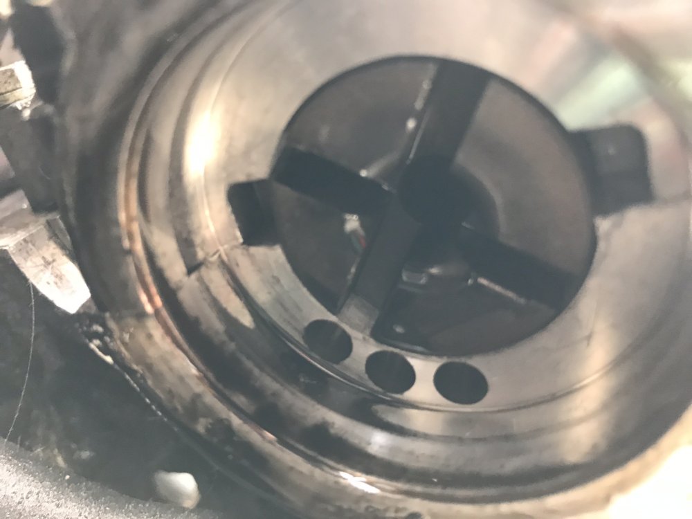

Buenas a todos, resulta ser que ayer me quede sin vacío en el coche, hice las pruebas pertinentes pero todo indicaba a que la bomba de vacío estaba rota, la cambie por otra que tenia que si funcionaba, arranco el coche y nada de nada todo igual. Las compruebo y las dos dándole movimiento hacia succion, miro dentro y la cruceta que lleva el árbol para que enganche las paletas de la bomba estaban desplazadas hacia dentro, calce en la bomba desmontando las paletas para que encajara en la cruceta y listo el coche otra vez tenia vaco..
Ahora mi pregunta es ¿como es posible que se haya desplazado hacia dentro el árbol de levas? ¿el famoso desgaste? hace ademas un ruido metálico como a taques a bajas rpm que cuando sube de rpm se quita.
Necesito respuesta porque me tiene bastante preocupado por si llevo una bomba de relojería. El motor es un AFB.
gracias un saludo.

No entiendo que tiene que ver el vacío con los árboles de levas.......si pudieras poner una foto que ilustre el problema, igual es más fácil ayudarte.

El desgaste no hace que se mueva el brazo del arbol de levas hacia dentro. Al desgastarse arboles o los balancines, estos saltan por los aires. Pero sólo eso.

Hola... no se como ha acabado la cosa....
pero te digo que la causa del problema es una pieza-arandela en forma de arco que va metida en el arbol de levas,
a uno de los extremos. Va metido en una ranura entre la culata y el arbol para evitar que se desplace lateralmente... seguramente se te halla roto...
para cambiarla tendras que lebantar la tapa de lebas, y el collarin del arbol de lebas que hace de soporte a la bomba de vacio... suerte

Si aun tienes el coche con esa averia... revisalo pronto, ya que los pedazos de esa pieza rota, pueden causar males mayores en el motor.
y si el arbol se desplara mucho lateralmente, pueden salirse los taques de valbulas fuera de su alojamiento

Efectivamente dalmatero una de esas arandelas rota con lo que se me desplazó el árbol de levas.
