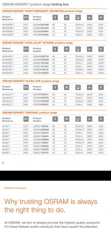

Las mejores que yo he puesto en un coche han sido las osram cool blue intense ( las hay en 5000 y 5500k) en ambos casos son blancas con un leve tono zulado, muy leve , ( a mi no me gusta que sean azules del todo).
Si las compras originales , no replicas , verás que van muy bien, eso si...las originales no valen 60 euros.
Estas estan en precio, tal vez un pelín altas pero no mucho, 120 pagué por ellas ( d1s) para el bmw y 3 años después vendí el coche y las bombillas como el primer dia.

hace 14 minutos, Tom-Krisstensen dijo:
No mires los grados Kelvin. Mira los lumen. A más °K, tono más azulado y menos luminosidad
Exacto, hay que tener en cuenta la temperatura de color si buscamos luminosidad ante todo, si compras en unos 4000k serán con tonalidad amarilla, 5000/5500k son blancas y por encima de 6000 empiezan a ser azuladas, yo he llevado 5000 y 5500k y para mi son perfectas, a mayor temperatura de color (k) menos luminosidad aunque no lo creamos.
