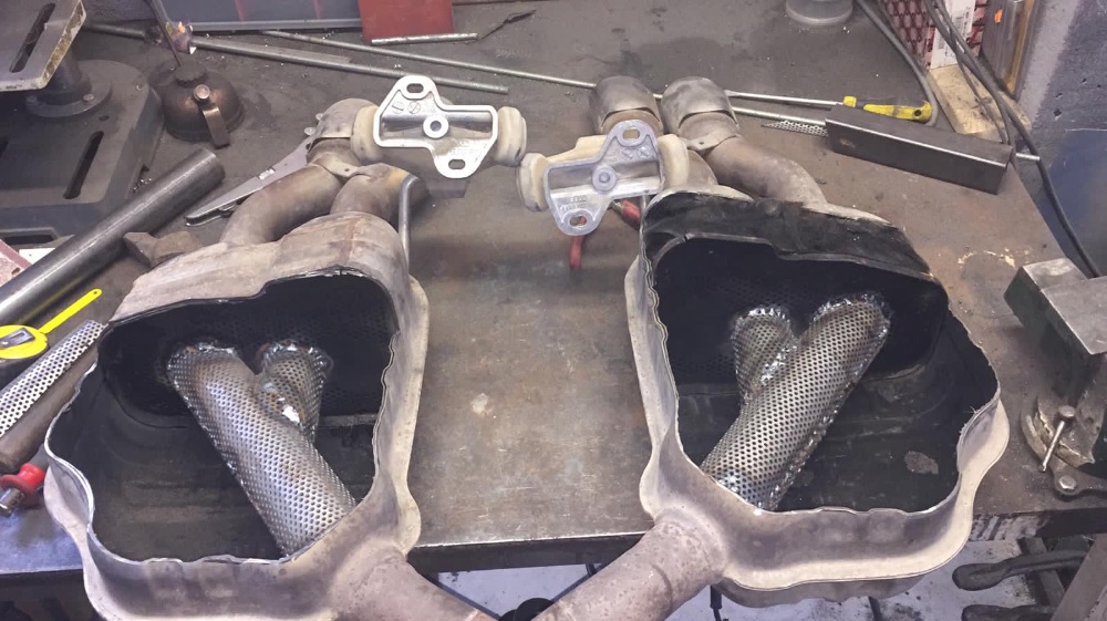

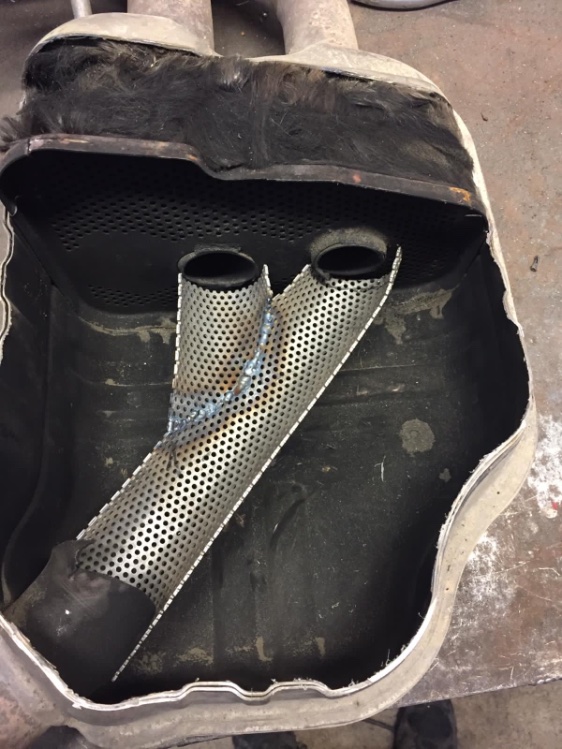

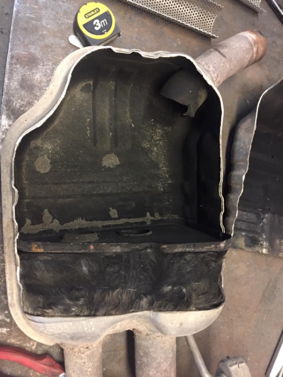

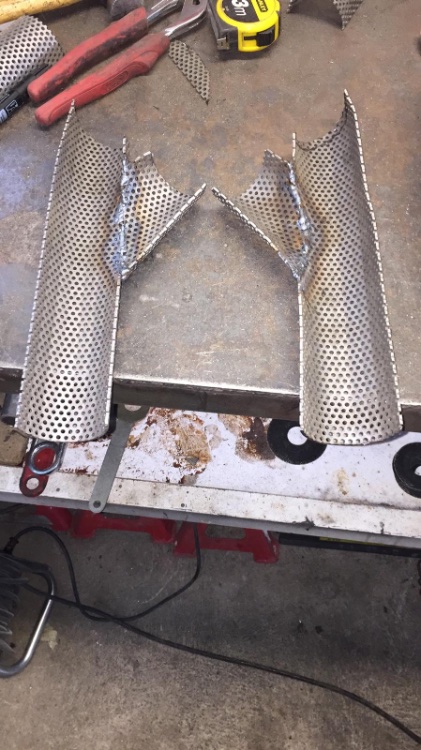

No hay foto pero se lleno de fibra todo el hueco dentro del silenciador
Otro colega me esta haciendo los supresores de los catalizadores de debajo, los grandes porque los pequeños que van justo a los colectores ya mostre que los vacie.
Una vez todo montado iré directo a stage 2 en reprogramación en busca de los 380cv y el corte unas 300rpm mas hasta las 7500.
Saludos

hace 8 horas, Carlisu84 dijo:
ostras menudo trabajo de chinos y que bien ha quedado.
supongo que la diferencia de sonido es notable.
y otra cosa para la itv no tendrás problemas?
buenas, me los ha modificado un colega en su casa, se los llevé el jueves y hasta el lunes no podré recogerlos... menudas limitaciones de desplazamiento...
Sobre la itv pues... ya pase este año con el silencioso vaciado si retrocedes els post se puden ver todas las paredes y vueltas que hace el humo dentro del silencioso antes de salir y vaciando gane algo de sonido pero sonido a lata “feo” por eso esta modificación final... y con esta algo mas de ruido hará... casi como un recto final... es un S4... el sonido es de “origen” con la fibra quemada de 161.000km 😂😂😂 no es mi culpa 😅😅 solo pondré el catalizador de abajo ya que con los primeros suprimidos también pase la itv con datos perfectos como si todo fuera nuevo!!

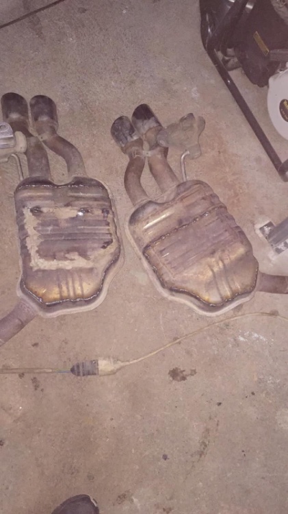

Buenas, ya tengo los silenciosos montados y el sonido es algo decepcionante ya que respecto a origen ha ganado muy muy poco o sea super legal y ningun problema para itv 😅
Estoy a la espera del colega para el supresor de catalizador pero ya veo que tendré que hacer supresor de intermedio ya me dejo de inventos y modificaciones costosas en horas de trabajo todo lo que haga a patir de ahora seran rectos jeje
saludos y ya ire contando
