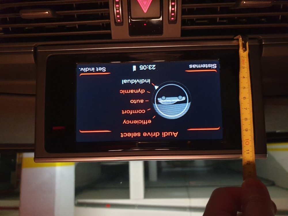

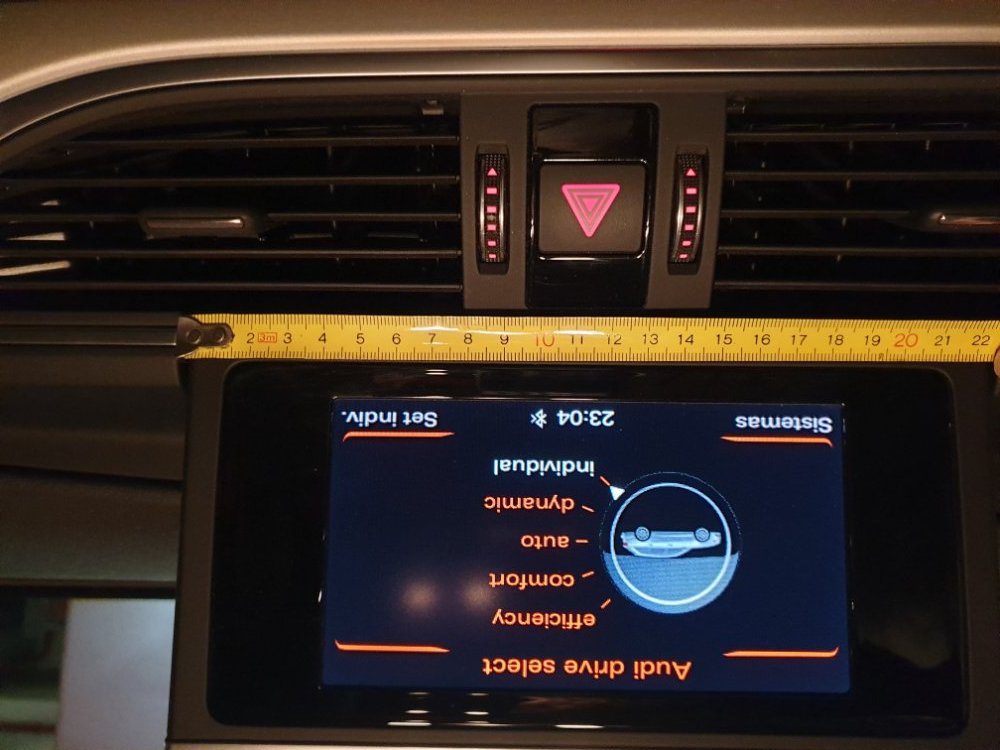

En 19/12/2020 a las 16:40, Ru93 dijo:
Después de unos días de uso os cuento , las aplicaciones de GPS ,que es lo que mas he probado, muchísimo mejor que la original de Audi coge bien señal con la antena por debajo del salpicadero. lo único que de momento no consigo que funciones del todo bien es el tema de la música ya que la calidad del audio me da la sensación de que pierde mucho y como que el subwoofer del maletero deja de funcionar, pero tengo que seguir probando y ver si puedo cambiar la aplicación de audio predefinida que no los consigo, el bluetooth no os puedo decir porque sigo usando el original del coche .El tema de video tiene muy buena resolución , os dejo un video de como se ve la aplicación de las motos.
https://youtu.be/32L2Ty5RHX0
El funcionamiento de la pantalla en cuanto a recoger y demás en general bien, cuando recoge se apaga sin problemas, lo único es que cuando esta abierta tiene un pequeño cabeceo ya que donde va sujeta al mecanismo que la retrae el agujero es mínimamente mas grande pero no tiene pinta de tener difícil solución y como digo es muy poco lo que cabecea.
si queréis saber algo mas decidme y os intento contestar

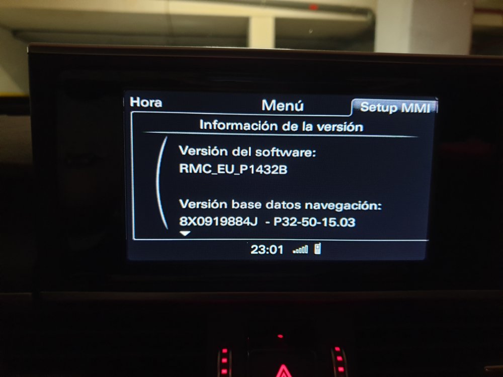

En 26/1/2021 a las 18:23, Jasuapd dijo:
Entiendo que es el mismo modelo para RMC y para el 3G?
Ya me he lanzado, acabo de comprarlo via aliexpress. Lo que el vendedor me dijo es que el cableado es diferente segun sea una pantalla de 6.5 rmc o de 8 mmi, le mandé fotos del salpicadero, pantalla y AMI y me dijo cual tenia que comprar. La pantalla es de 9" con sim, 4gb /64 gb android 10, Saldra de ahi despues del CNY. Tambien hay un truquillo en el envio, se tiene que utilizar "special  dhl" en lugar de "standard dhl" para no tener sorpresas a la llegada. 445€ transporte incluido.
