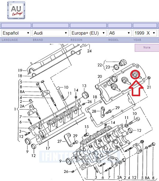

Hola a todos! Tengo que cambiar urgentemente las juntas de las tapas de inyectores de mi AUDI A6 2.5 TDI 4B,C5, pero no soy capaz de dar con ellas.
Llamé a varios sitios y me dicen que no saben lo que es y mira que lo explico claramente.
Me pierden mucho y estoy dejando el garaje hecho un asco y los vecinos se me han quejado (es comunitario).
Hablé con un mecánico amigo que vio el coche y me dijo que perdían de esas juntas que lleva la propia tapa de inyectores. Os adjunto imagen.
Por favor, podría alguien ayudarme y decirme donde las puedo comprar urgente?
Muchas gracias!!

Prueba en autodoc o páginas similares ya que los de repuestos de tu zona veo que no son muy buenos en recambios jejeje porque está claro las que son y si les enseñas el esquema? Cómo a nosotros no saben cuál son??!!!!

Sí, suelo comprar en Autodoc, pero es que esta gente como llama un poco a su manera a las piezas, no pude dar con ellas y en el esquema que os facilité, justo esas piezas no tienen código. Gracias igualmente!

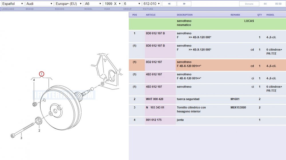

Por cierto, he visto que me está fallando la bomba del servofreno neumático. Por un momento pensé que era la Bomba de vació del sistema de frenado, pero tras hacer una comprobación vi que funcionaba, porque si que hacia vacío, entonces, la solución fácil se me fue por el retrete....
Es muy complicado cambiarla? se puede reparar? hay que desmontar todo el salpicadero para ello o existe algún otro método que vosotros conozcáis? o un brico?
Me podéis arrojar un poco de luz sobre esto, el caso es que ya no funcionan el ABS y no frena como antes....

¿Se queda el pedal del freno tan duro y tan arriba como para que tu impresión sea que no funciona el servofreno?
Es una situación rara porque, si no funcionará el servo, tendrías que hacer una fuerza en el pedal grandisima para detener el coche.
Si no es así, yo pensaría en la bomba de freno.
Ya nos dirás.

Pues me has dejado pensativa...... Respondiendo a tus observaciones, el pedal no cuesta pisarlo, va perfecto, incluso frena dentro del todo bien.
Lo único que en su día, quité una pipeta de una regleta que viene del servo y de la bomba de vacío del freno (está pegada junto al salpicadero, pero la parte del motor) y absorbía perfectamente la parte de la bomba de vacío, entonces de ahí viene la duda.... Revisé los avisadores de ABS de las ruedas y están correctos, en su sitio y sus cables perfectos. Entonces, podría ser quizas alguno de los tubos de las bombas de frenado que pueda estar mal? aunque no pierdo líquido tampoco.
Me pasan unas cosas rarísimas!!!!

Creo que te tienes que olvidar del servo y hacer que te pruebe el coche alguien "neutral" para ver que opina (lo mejor alguien que tenga un coche igual). Hay veces, y a mi me pasa mucho, que nos obsesionamos.
