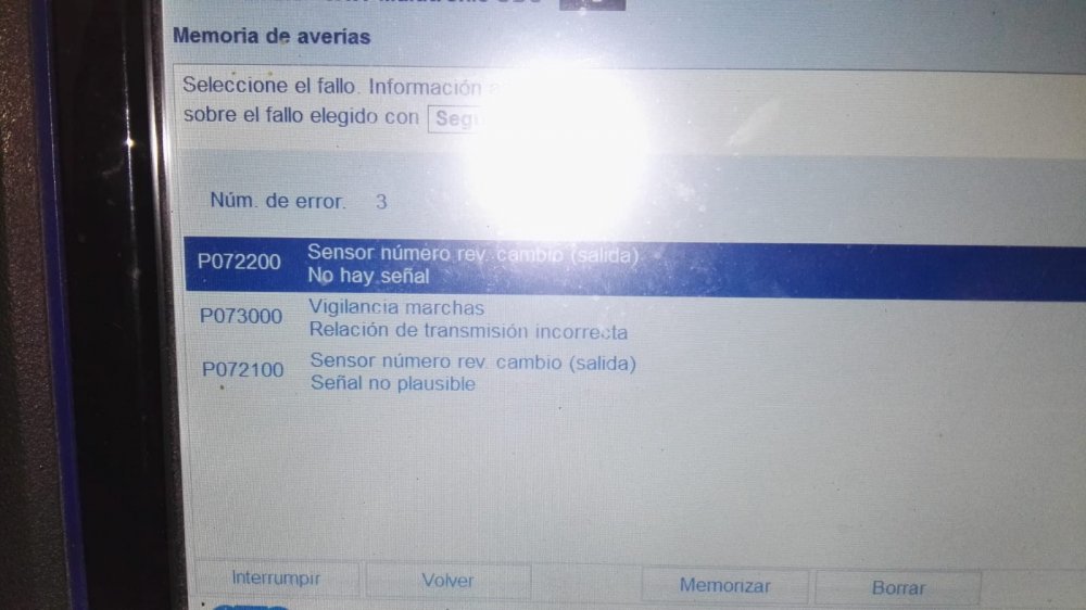

Oscarhm10 Publicado 11 de Octubre del 2019 Autor Denunciar Compartir Publicado 11 de Octubre del 2019 Buenas!! Os mando la imagen que me a mandado el mecanico del diagnóstico que le sale.. El me dice que es del sensor de revoluciones y que hay que cambiar la mecatronica, que opinais, necesito vuestra ayuda, gracias Responder Enlace al comentario Compartir en otros sitios web More sharing options...
Oscarhm10 Publicado 11 de Octubre del 2019 Autor Denunciar Compartir Publicado 11 de Octubre del 2019 Aahhh y otra cosa!! La e mandado a reparar por que viendo por internet vi que habia empresas que se dedicaban a repararla, y me dice que como la a manipulado otra persona que ellos me la pueden reparar pero que tengo que renunciar a la garantia por aver sido manipulada por terceros, como lo veis?? Aahhh y otra cosa,como no sabia que hacer aora me dicen que me rebajan 140 euros ya que como garantia no me dan por lo de la manipulacion de terceros me hacen ese descuento, nose me huele un poco mal.. Y esque como hay que pagarla contra rembolso soy capaz de pagarla y despues que no valla bien y me tenga que jod**, por que ellos se lavan las manos por lo de la garantia, necesito vuestra ayuda, muchas gracias Responder Enlace al comentario Compartir en otros sitios web More sharing options...
WAJE Publicado 12 de Octubre del 2019 Denunciar Compartir Publicado 12 de Octubre del 2019 Puffff, a mi todo eso me suena fatal. Si es el sensor de revoluciones posiblemente el que la desmontó lo hubiera podido cambiar. El llevarla al otro sitio y que no den garantía no lo entiendo, ya que si haces una reparación tienes que dar garantía, otra cosa es que te digan que si al montarlo rompen algo no se hacen responsables, cosa completamente normal. Nose, todo me huele fatal. Si te dan factura te tienen que dar garantía, haya sido manipulada o no, ya que la manipulación es antes de que ellos la reparen. SALUDOS Responder Enlace al comentario Compartir en otros sitios web More sharing options...
Farn68 Publicado 12 de Octubre del 2019 Denunciar Compartir Publicado 12 de Octubre del 2019 Hola @Oscarhm10 Opino lo mismo que @WAJE. En caso de que alguien con anterioridad haya manipulado esa caja puede implicar un coste más o menos elevado en el precio de reparación, pero NUNCA una perdida de garantía, pués a fin de cuentas tú estás pagando por una reparación con su garantía, independientemente de quien la haya tocado antes. Si no, mal negocio para tí....(Me lavo las manos antes de ensuciarse.....) Responder Enlace al comentario Compartir en otros sitios web More sharing options...
Oscarhm10 Publicado 12 de Octubre del 2019 Autor Denunciar Compartir Publicado 12 de Octubre del 2019 hace 1 hora, Farn68 dijo: Hola @Oscarhm10 Opino lo mismo que @WAJE. En caso de que alguien con anterioridad haya manipulado esa caja puede implicar un coste más o menos elevado en el precio de reparación, pero NUNCA una perdida de garantía, pués a fin de cuentas tú estás pagando por una reparación con su garantía, independientemente de quien la haya tocado antes. Si no, mal negocio para tí....(Me lavo las manos antes de ensuciarse.....) No es la caja de cambios, es la pieza donde va la mecatronica,hay va el sensor de revoluciones, no hay que desmontar la caja de cambios..pero bueno la cuestión es que ellos me dicen que me la pueden reparar pero antes tengo que mandarle un escrito afirmando que renuncio a la garantia por averla tocado otro antes, entonces nose lo que hacer, por que por una parte me huele mal pero claro, pienso y si me la arreglan por ese dinero, no se si jugármela o no.. Responder Enlace al comentario Compartir en otros sitios web More sharing options...
Oscarhm10 Publicado 12 de Octubre del 2019 Autor Denunciar Compartir Publicado 12 de Octubre del 2019 Ahora, Oscarhm10 dijo: No es la caja de cambios, es la pieza donde va la mecatronica,hay va el sensor de revoluciones, no hay que desmontar la caja de cambios..pero bueno la cuestión es que ellos me dicen que me la pueden reparar pero antes tengo que mandarle un escrito afirmando que renuncio a la garantia por averla tocado otro antes, entonces nose lo que hacer, por que por una parte me huele mal pero claro, pienso y si me la arreglan por ese dinero, no se si jugármela o no.. Es que me pidieron 420 mas iva.. Pero como les dije que yo les mandaba un escrito como que renuncio a la garantia, pero que ellos me tenian que mandar ellos a mi otro asegurándome que la pieza iva a estar revisada y reparada.. Entonces me llamaron y me dijeron que eso no pueden hacerlo por que es como dar la garantía y garantía no quieren darmela por lo del tercero, entonces me dijeron que lo único que podian hacer es que en vez de cobrarme 420 mas iva me cobraban 280 mas iva, por no darme garantía, el dilema esta en que me la trae una agencia, se la tengo que pagar, y luego el mecanico montarla, si no me la an arreglado me quedo sin perras, mas la mano de obra del mecanico y tener despues que comprar una nueva, y otra vez mas mecanico, nose que hacer la verdad Responder Enlace al comentario Compartir en otros sitios web More sharing options...
WAJE Publicado 12 de Octubre del 2019 Denunciar Compartir Publicado 12 de Octubre del 2019 hace 6 horas, Oscarhm10 dijo: Es que me pidieron 420 mas iva.. Pero como les dije que yo les mandaba un escrito como que renuncio a la garantia, pero que ellos me tenian que mandar ellos a mi otro asegurándome que la pieza iva a estar revisada y reparada.. Entonces me llamaron y me dijeron que eso no pueden hacerlo por que es como dar la garantía y garantía no quieren darmela por lo del tercero, entonces me dijeron que lo único que podian hacer es que en vez de cobrarme 420 mas iva me cobraban 280 mas iva, por no darme garantía, el dilema esta en que me la trae una agencia, se la tengo que pagar, y luego el mecanico montarla, si no me la an arreglado me quedo sin perras, mas la mano de obra del mecanico y tener despues que comprar una nueva, y otra vez mas mecanico, nose que hacer la verdad Pues sinceramente no me fiaria de esa gente. Sigo sin entender el porque no te dan garantia de su reparación. SALUDOS Responder Enlace al comentario Compartir en otros sitios web More sharing options...
