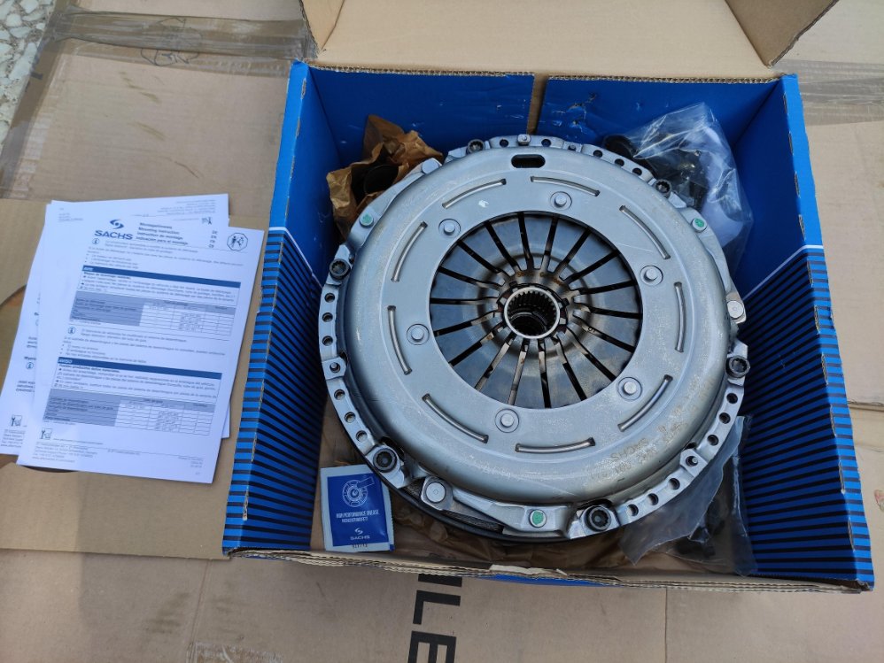

Por otra parte, antes de finalizar el año tengo que pasar la itv y aprovecharé para homologar tanto muelles como frenos.  Además, no sé si lo había comentado antes pero el coche desde el primer día que está en mis manos retiembla al salir en primera, a 120 km/h también lo hace pero mucho menos.  Tanto una como la otra creo que viene derivado de lo mismo, el dichoso bimasa. Por qué me imagino que  la solución puede ser la misma? pues porque cuando doy marcha atrás en una cuesta arriba o con el freno de mano pisado y lo fuerzo un poco después en carretera durante un rato ya no retiembla, ni en primera ni a 120, entonces entiendo que la causa del problema es el mismo. Con este "procedimiento", dentro de mi ignorancia en el tema, creo que lo que hace es que el bimasa se encaje o apriete el mismo de alguna forma y durante un tiempo no permita la holgura a la que finalmente llegará ya que la avería/holgura está ya creada, no sé si me explico. Para solucinarlo y sabiendo que tarde o temprano tendría que cambiar el bimasa me decidi a  comprarlo y ya lo tengo en mi posesión. Y os digo que pesa lo que vale, por dios! ... seguramente más de 20 kg.

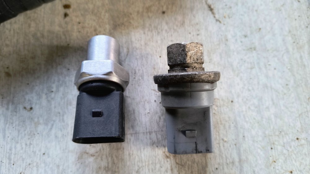

Por otra parte, aprovechando el viaje al taller también le han realizado una carga de A/A. La culpa una perdida por el sensor que monta en el frente. Yo mismo le he sustituido la pieza, no se tarda más de 10 min. Esta es:

En 10/2/2024 a las 0:43, jhonysen dijo:
Si,
ya hay casos de problemas en esa sonda,  la membrana se deteriora y acaba fugando.  Casi diria que en caso de fugas, lo primero es comprobarla.
Supongo que la cambiaste sin perder presion en el circuito. ¿no lleva una bola debajo?
hace 2 horas, Tineo dijo:
Si,
Que va, me enteré porque me quedé sin el fresquito y entonces al pasar el vagcom se chivó del error. Si arrojase un error en el fis antes de que fugara, cambiaba la pieza y como bien dices no perdería pero no ha sido el caso desgraciadamente.
Hola
O sea que aún que tú cambiaste la pieza...tuviste que llevar a rellenar todo el circuito con gas ?
Tienes la referencia de la pieza ? (cada vez que en el foro se publica una avería me guardo la referencia)

hace 3 horas, Moncho2 dijo:
Hola
Gracias
Con el permiso de @jhonysen te enlazo el que puse yo en junio del año pasado. Creo que es el mismo para modelos pre y facelift:
MAHLE Sensor A/C ASE 21 000P BEHR... https://www.amazon.es/dp/B0852HPJPC?ref=ppx_pop_mob_ap_share
En mi caso no hubo fuga, simplemente dejó de funcionar el a/c y al pasar vagcom cantó fallo del sensor.
Un saludo!
hace 14 horas, Moncho2 dijo:
Hola
Gracias
Así es, perdió todo el gas en mi caso.
Otros como Farn68 tienen más suerte y les canta el fallo sin que haya fuga. Lo cambian y  no hace falta rellenar el circuito porque al realizar el cambio no se pierde el gas. El sensor tiene un sistema que al introducirlo "pincha" una bolita en la tubería que permite que el gas esté en contacto con el sensor. Al sacar ese sensor la bola vuelve a su lugar original tapando el orificio de la tubería, con lo que no hay fuga.
La otra posible avería también bastante habitual es la mía. Se rompe la membrana que tiene el propio sensor y  pierde el gas por ahí. Así que en este caso sensor nuevo y rellenar circuito de gas.
