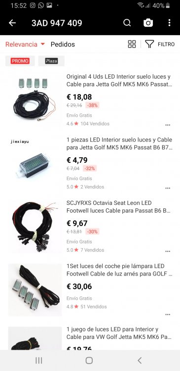

Prueba de poner en Gogle
3AD 947 409
Mira todo lo que sale en aliexpres

hace 1 hora, Sunk dijo:
Cojonudo gracias!, Las referencias las sacas de alguna web?es por si quiero buscar otra cosa, porque poniendo solo el modelo a veces no encuentro lo que quiero.
Un saludo
No... simplemente echando el rato en internet acabo dando en el clavo... en ebay es mas facil dar con la referencia poniendo el nombre de articulo... y una vez consigues la referencia es ir buscando... no se si me explico.
Si buscas algo en concreto dime que es e intento echarte una mano.

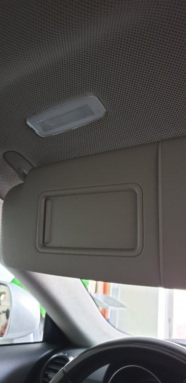

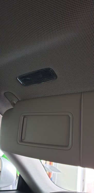

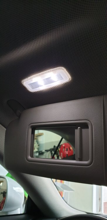

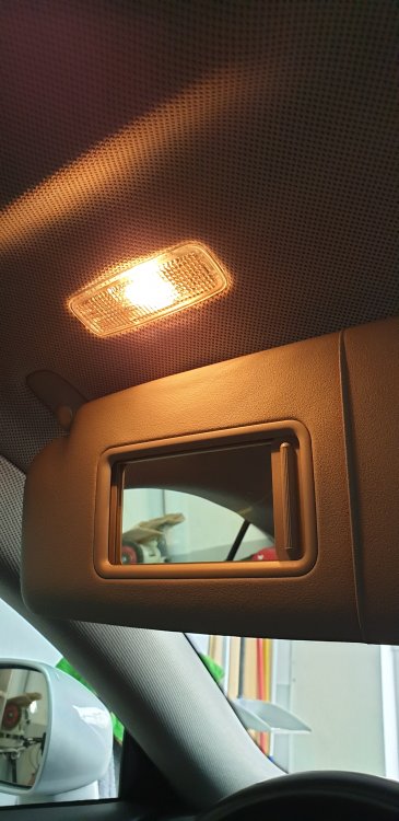

Novedades! Luces de cortesia en parasoles led OEM. Son plug & play, quitar y poner sin necesidad de modicficar conector ni invertir polaridad.
Un básico imprescindible mucho más bonita la luz blanca que las amarillas de serie.

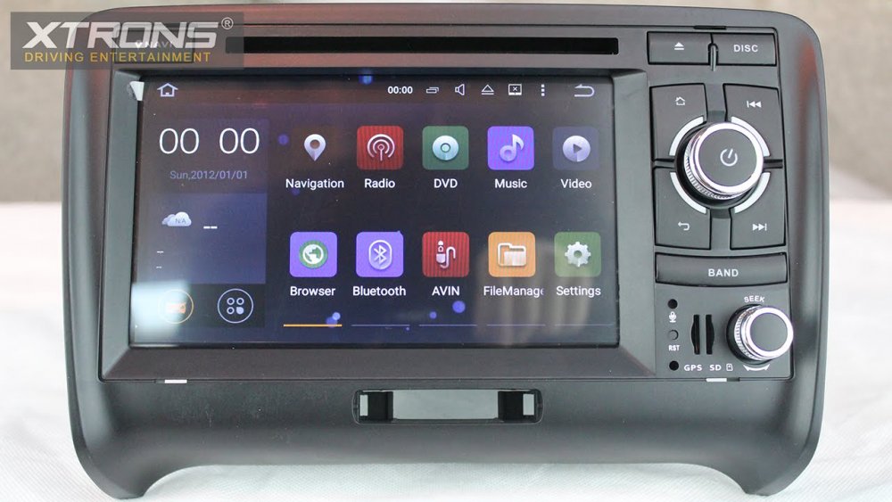

Y a la espera estoy de recibir la maquina android Xtrons con aspecto OEM... que el navi de serie lo veo obsoleto, sin juego ninguno... que ganas tengo de que llegue!!!😭
Jajajaja está radio me suena, súper funcional, no te vas a arrepentir, su punto débil la radio no hay nada como las oem de fábrica, yo tengo un cable para amplificar la señal que al final no puse porque ahora cuando pierde cobertura la escucho por internet tirando del wifi del coche.

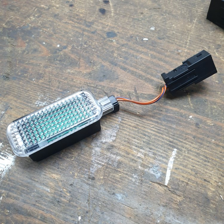

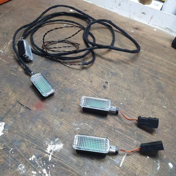

Seguimos un poquito con el interior... plafones led OEM para maletero, guantera y luz de cortesia para los pies de conductor y pasajero.
Es triste lo poco preparados que vienen estos coches en lo que se refiere a iluminación, el mío por no traer no traía ni luz encima de los pies, ni en las puertas (ni debajo ni en el canto de la puerta) eso si traía unos bonitos plásticos rojos que parecían algo al abrir pero sin luz.
Animo y sigue dándole caña que el proyecto promete.

En cuanto a la Xtrons he visto varios videos por Youtube y es una pasada la verdad, nunca he tenido un cacharro android y con wifi en el coche, va a dar mucho juego! 😜

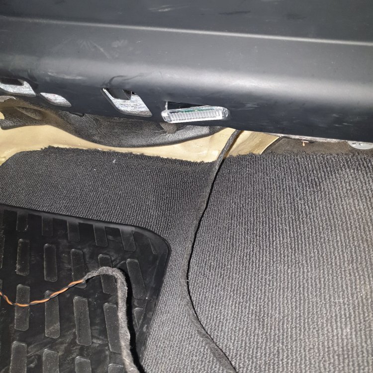

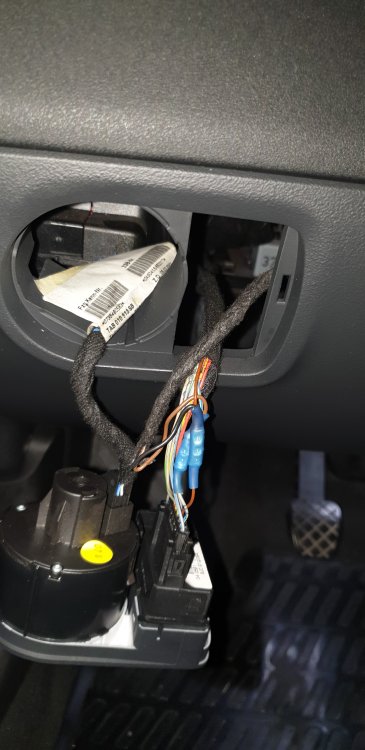

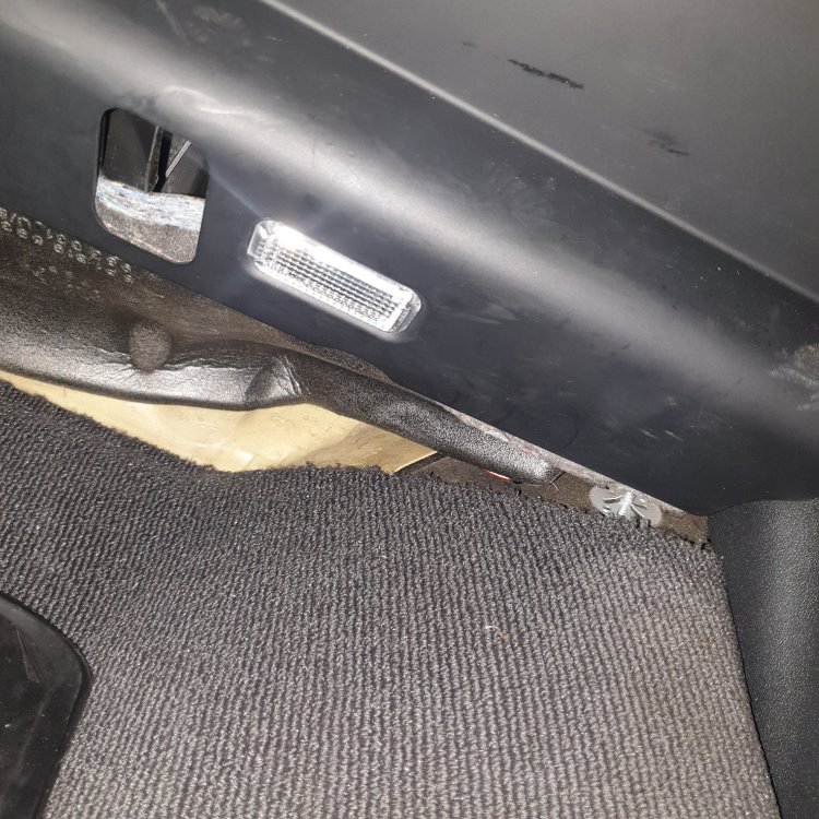

Pues ya he instalado los plafones led OEM en los pies conductor y acompañante.
He decido conectarlo de manera que vayan encendidas cuando pongo las luces exteriores. Las he pinchado al regulador de intensidad de la luz del habitaculo, con lo cual se atenuan o intensifican al igual que lo hace el cuadro o navi

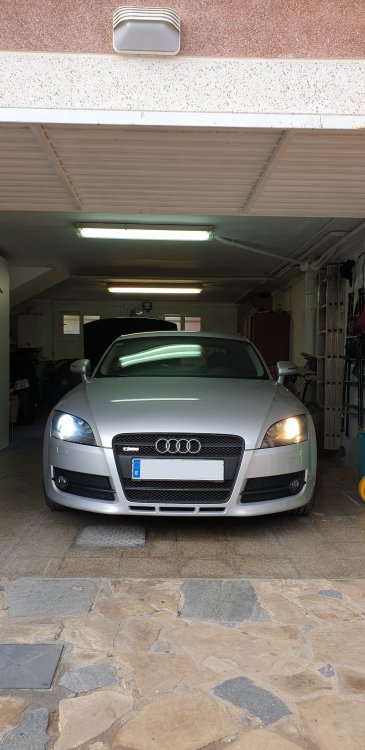

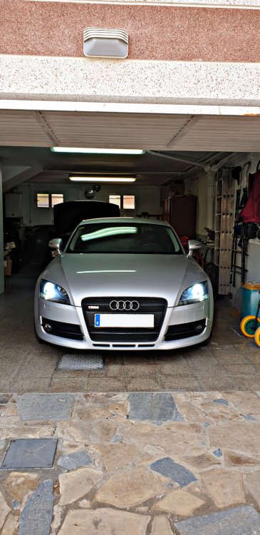

Pues seguimos con los leds, esta vez le toca a los faros delanteros. El cambio es brutal, tanto estetico como funcional, me encanta!!!
Bombillas de posicion y bombillas de cruce de 8000k.

En aliexpress he encontrado este juego de plafones con un único cable, que son los que me faltan.
Plafones pedales y acompañante
@_Angel_ tú que lo acabas de montar cómo lo ves? ni soy manitas ni he hecho nunca nada parecido🤣. La conexión de lo que ya está instalado entiendo que es "fácil" porque es sustituirlo, pero los plafones de los pies...a dónde los conectaste? Con el cable único del link de aliexpress no tendré problemas?es que esa conexión no se como es y de ahí mis dudas.

El arnés de conexión de las luces del kit de aliexpress están pensadas para conectarlas a la centralita CECM del coche (debajo del volante). El pin que ves suelto se engarza en el conector (en este caso, si aciertas el pin a la primera no necesitas herramientas especiales), y el otro cable lo llevas a cualquier punto de masa. Después lo activas a través de vagcom, y dependiendo de tu modelo de centralita las luces tienen dos comportamientos distintos: pre-restyling, se encienden conjuntamente con las luces de techo, y ya. Restyling: se encienden con las luces de techo, y con las luces de carretera. Para este último caso puedes regular la intensidad desde el FIS. Las primeras unidades de TT llevan una centralita CECM todavía más antigua que no admiten estas luces.
La otra opción es que cortes el cable que lleva el pin y lo conectes al positivo que te interese (reostato, luces,..). Aunque en tu coche siendo restyling y por tanto seguramente teniendo el último modelo de centralita quedará más chulo si lo puedes controlar desde el FIS. Opinión personal.
Otra cuestión, esas luces de aliexpress son las que puse yo en pies y puertas (no ese kit concreto, pero los plafones sí), y te aviso de que lucen bastante poco (a mí me va genial porque no quería que cantara, pero ten en cuenta de que no lucirá mucho). De todas formas los plafones sueltos son baratos, siempre puedes probar más de uno. Una vez hecha la instalación cambiar el plafón es un segundo.
Como curiosidad, nuestros asientos llevan el hueco para luces led para el suelo de los pasajeros de atrás, aunque nunca se pudo pedir como opción a fábrica (los asientos son compartidos con otros coches como ya sabéis), así que si te animas a hacer los cuatro te puede quedar bastante bien (tiene su qué pasar los cables hasta debajo del asiento si lo quieres hacer bien).
