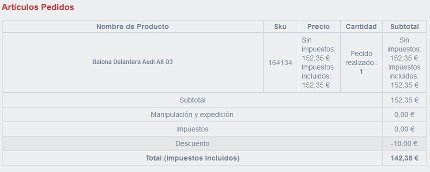

Yo de momento he comprado una balona sin amortiguador en Aerosus  (https://aerosus.es/audi/a8-d3/audi-a8-d3-balona-delantera.html). Con el descuento de 10 € de primer pedido y quitándole el IVA por empresa al final se ha quedado la broma en 142€. Eso si, si tuviera que valorar el tiempo que llevo entre VAGCOM, foros, youtube, etc... eso no tiene precio.
y en cuanto me llegue me pondré manos a la obra a ver si soy capaz de cambiarlo.

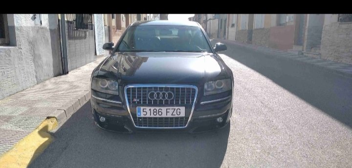

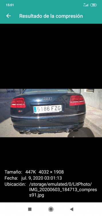

Quiero mandaros mi buque para que lo veais se que os gustara pero tengo que reducir tamaño imagen
Mis felicitaciones por tu "tanque"
Una vez superados estos problemas de suspensión, de seguro te dará muchos kilómetros de felicidad si le haces un mantenimiento correcto.👏👏👏👏👏
