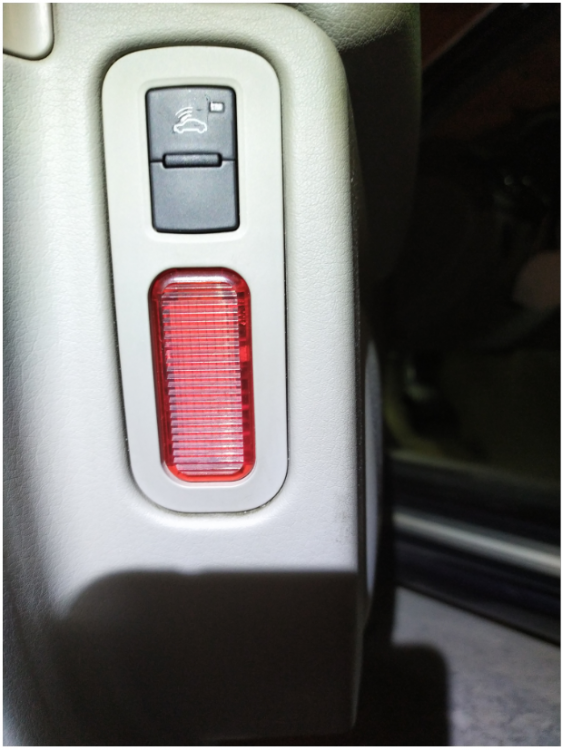

Bueno pues traigo otro problema que también me lleva de cabeza jaja el elevalunas del conductor no sube ni baja, he comprobado directamente el motor y va perfecto el pulsador también funciona y el cable desde el pulsador hasta donde he podido ver parece que ninguno esté mal. También he de decir que las luces de cortesía que lleva en las puertas y en los pedales no encienden y comprobé la de la puerta del conductor y no está fundida ya no sé qué puede ser, a ver si ha alguien le ha pasado

Fallo encontrado!! Creo que al menos el elevalunas ya funciona bien, parece ser que los reles que lleva debajo del volante son del controlador y se había quedado pillado o algo y no iba, lo he sacado he vuelto a poner y por el momento parece que funciona ya bien!! Gracias compis a ver ahora las luces de cortesía de las puertas si consigo que funcionen
