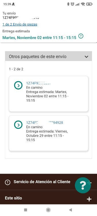

Pues ya los tengo de camino desde Polonia ups. Me aparecen dos paquetes con entrega el 29 y el 2. No se si es que vienen en dos paquetes.
A mi me vinieron 2 paquetes, 2 números de seguimiento incluso, algo lioso
Link to comment
Share on other sites
En 27/10/2021 a las 17:16, falsofiltro dijo:
Tenías razón. Me ha llegado un faro y el martes está previsto que me llegue el segundo.
Hasta que no lo tienes en la mano no te das cuenta lo grande que es un faro. De ahí que vengan bien protegidos en dos cajas.

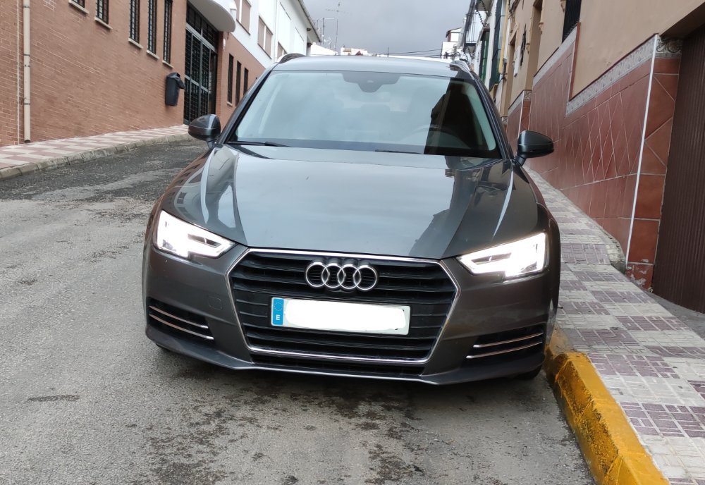

hace 1 hora, Carlherl dijo:
Vaya cambio. Encantado estoy.
Eso si, lleva un trabajo bueno si no has cambiado un faro nunca. Tened en cuenta los que lo hagáis que hay que quitar los tornillos de una pieza central grande. Una que tiene como un fuelle flexible. Si no se afloja esa pieza no entran.
Enhorabuena @Carlherl, a mí se me pasó una sonrisa muy tonta cuando acabé de montarlos 😋
