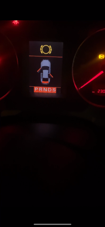

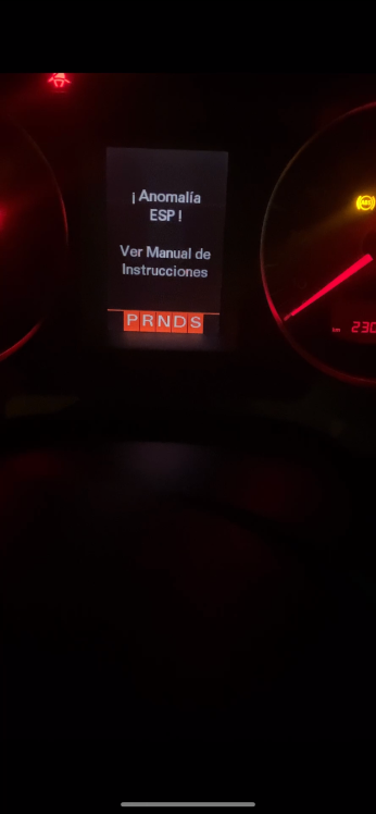

stiventanic Posted February 28 Report Share Posted February 28 Hola qué tal tengo un Audi A6 Hace tres meses me empezó a salir un error que me pone Anomalía ESP ver manual de instrucciones El coche alguna vez arrancaba alguna vez no tengo que esperar X tiempo pa que Arranque. Le he llevado en un taller que supuestamente está solucionado el fallo me lo dejaron después del varios Días el fallo seguía hasta que al final me han dicho que tengo que cambiar la batería He cambiado la batería el coche iba muy bien hasta el día de hoy que de eso ha pasado ya tres meses otra vez el mismo fallo Cogí he puesto otra batería el coche arrancado me duró un día y medio y otra vez me sale el mismo fallo Cuál puede estar el problema puede estar alternador o módulos de batería tiene algo que ver ??? a ver si alguien puede ayudarme porfavor y muchas gracia Quote Link to post Share on other sites

stiventanic Posted February 28 Author Report Share Posted February 28 Cuando me han dicho en el taller hace tres meses que tengo que cambiar la batería yo compré esta batería HA100 12V 100AH830A EN . Esta batería me ha funcionado súper bien 3 meses hasta ayer por la mañana Cuando me ha sucedido esto ayer he ido en la tienda donde compré la batería le he comentado que el coche no arranca y me ha dado otra nueva batería como esta la puse ayer todo bien hasta hoy por la tarde el coche otra vez no quería arrancar Y me sale Anomalía ESP ver manual de instrucciones Quote Link to post Share on other sites
fjalonso Posted February 28 Report Share Posted February 28 En la caja de aguas, junto al sevofreno, hay una caja negra y dentro unos relés, uno de ellos da positivo a un montón de sistemas, entre ellos el esp, el freno de estacionamiento etc. Se han dado casos y a mi me ocurrió, que ese relé no atraque bien por fallo de una de las conexiones de la bobina y no da ese positivo que permite que el motor arranque. Busca en mis hilos uno muy antiguo que lo explica. Suerte Quote Link to post Share on other sites
stiventanic Posted February 28 Author Report Share Posted February 28 hace 17 minutos, fjalonso dijo: Qué motor monta tu coche? Y explica un poco más que síntomas da cuando no arranca, el motor de arranque gira, aparte de esp sale algún fallo más, por ejemplo freno de estacionamiento? audi a6 3.0 Pues sale Anomalía ESP ver manual de instrucciones los frenos Estoy intentando poner un vídeo pero no sé cómo hacerlo ya pondré un vídeo y vais a ver supuestamente en el taller cuando la lleve en el boss Me han dicho que no me avisado todos los fusibles que todo que no supuestamente es un tiempo si no me acuerdo mal me han dicho que no era suficiente luz o algo así es que no me acuerdo la verdad pero nos quedamos con la nueva batería que compré me funcionó tres meses hasta ayer por la mañana casualidad el chico de la tienda me da una nueva para que yo el lunes voy con la batería y que compró aver que paso con una Máquina Kiko prueba batería si está cargada también o no y resulta hoy ya no arranca el coche y no tiene que dejar el Carrefour aparcado ahí Quote Link to post Share on other sites
stiventanic Posted March 1 Author Report Share Posted March 1 (edited) no se como Subir vídeos pero voy a subir tus fotos Coche hace el intento de arranque pero no arranca así intento de arranque sabes lo que quiero decir que está girando el motor digamos Edited March 1 by stiventanic Quote Link to post Share on other sites

stiventanic Posted March 1 Author Report Share Posted March 1 (edited) He abierto el capó dónde está la agua y el líquido de aceite he dado dos golpes en esta caja fuerte me he metido en el coche el coche arrancó sin ningún problema con mi batería justo en este momento viene la grúa al final no lo va a llevar lo llevo Ahora voy a abrir ahí y a cambiar todos los fusibles y voy a probar hace un tiempo a ver si va a suceder lo mismo lo que has dicho Fjalonso Edited March 1 by stiventanic Quote Link to post Share on other sites
