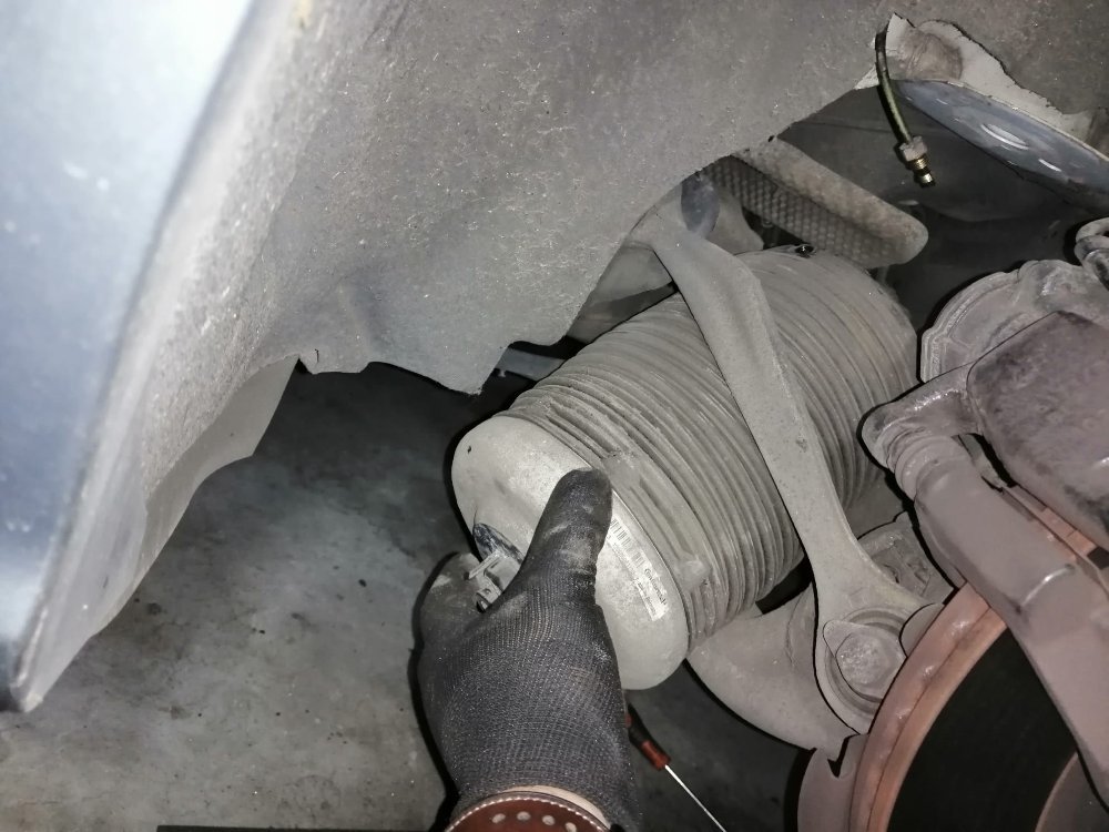

- Ya podemos quitar la grapa inferior de la balona, que la sujeta al brazo de la suspensión. Esta grapa impide que las patillas de plástico de la balona se cierren y esta pueda separarse del brazo. La grapa sale haciendo palanca con un destornillador plano.

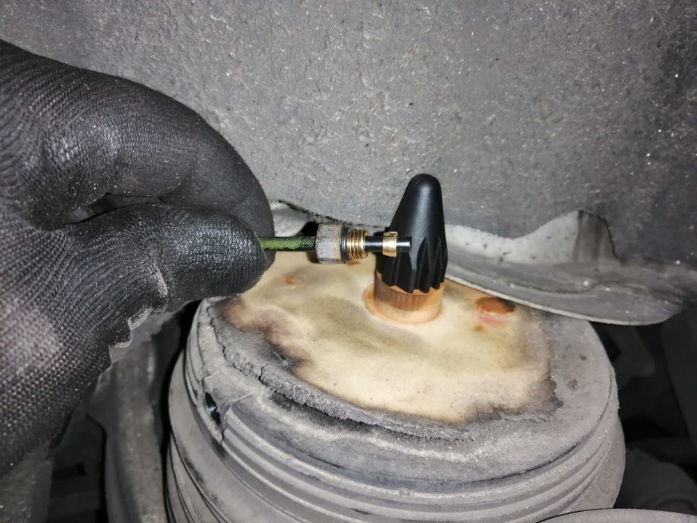

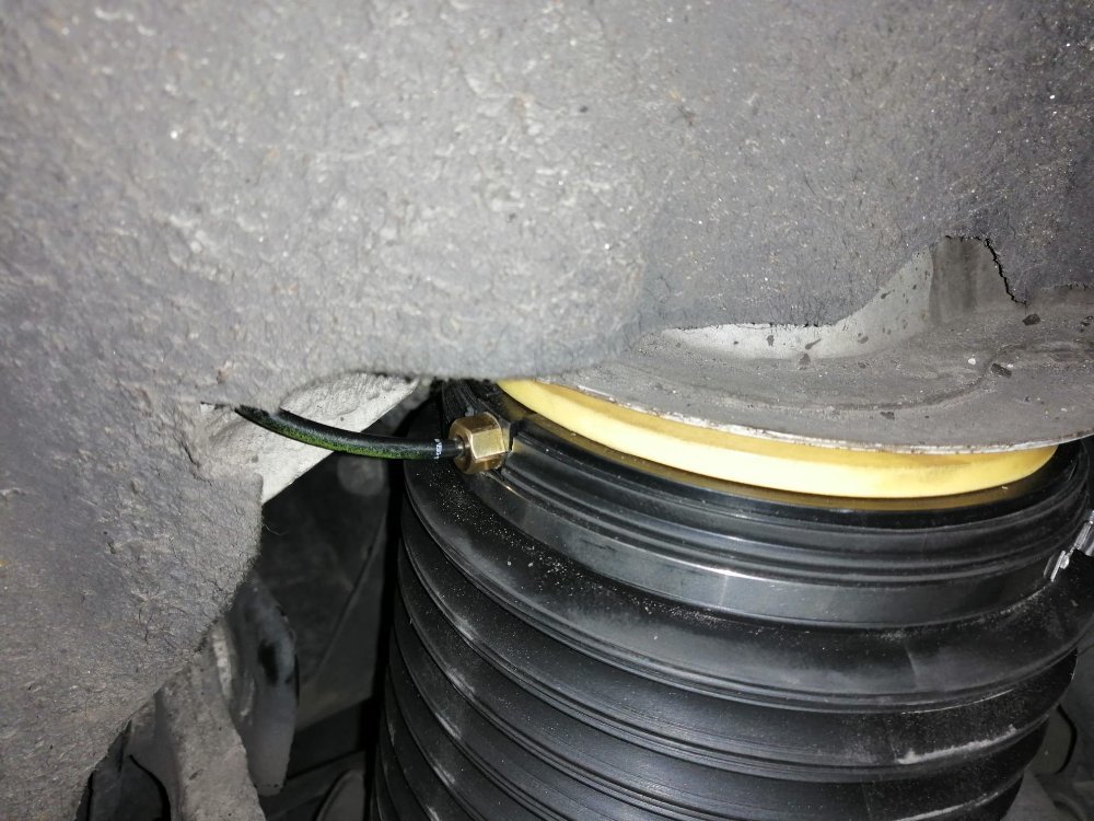

- Ahora soltamos el racord y lógicamente sale el aire que hay en la balona y en el conducto hasta la caja de válvulas. No va a salir el aire de ninguna otra parte de la suspensión.
- Retiramos el racord y el anillo de la tubería porque la balona nueva viene con su racord.

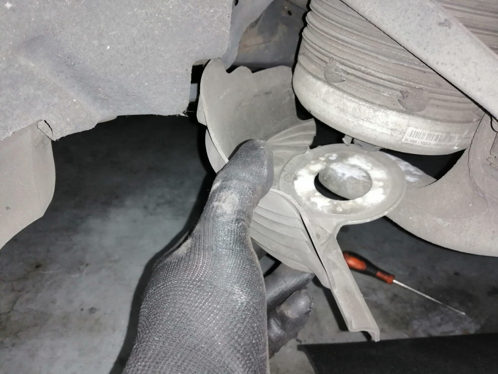

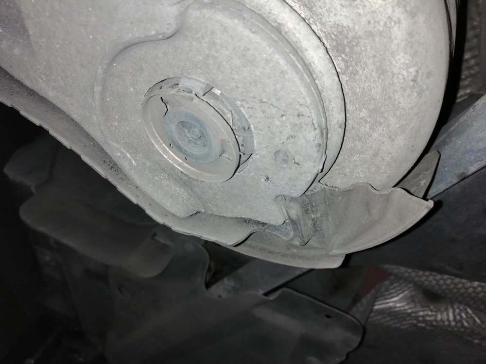

- Ahora ya podemos sacar la balona del brazo. Lleva un deflector de plástico que sale a la vez.
- Para sacar la balona del hueco lo que hice fue comprimirla a mano y meterla entre el tirante y el brazo. Sale un poco justa, hay que buscarle la postura.

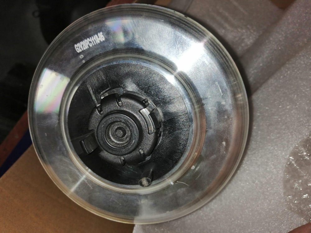

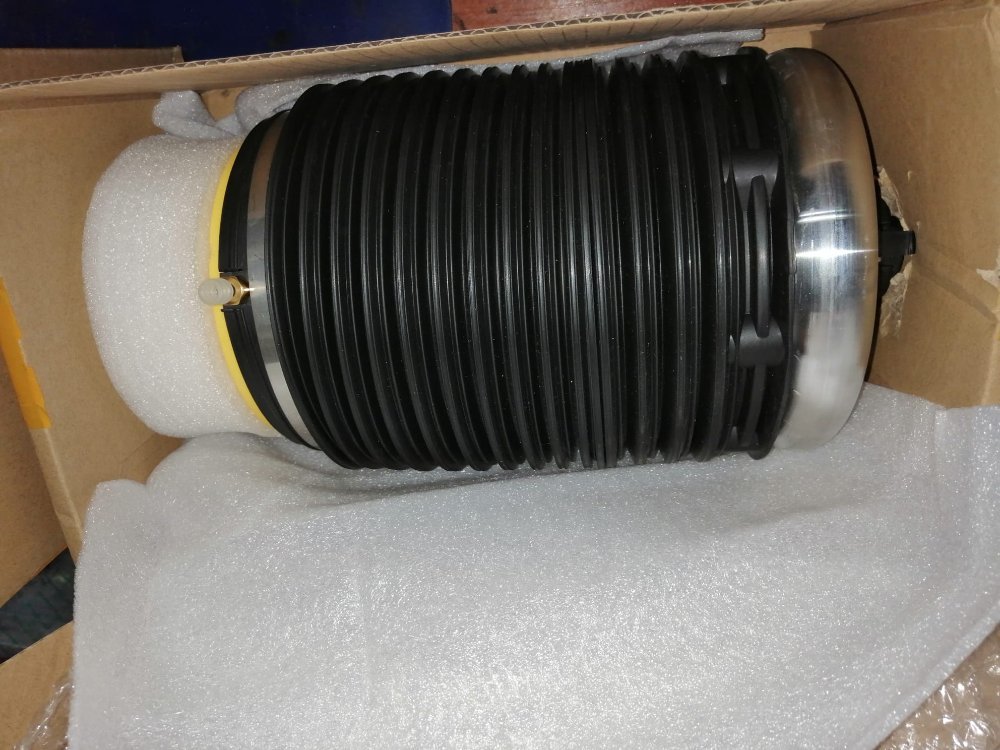

- Estas son las nuevas balonas de Amazon con referencia, por si alguien quiere saber cuales puse.

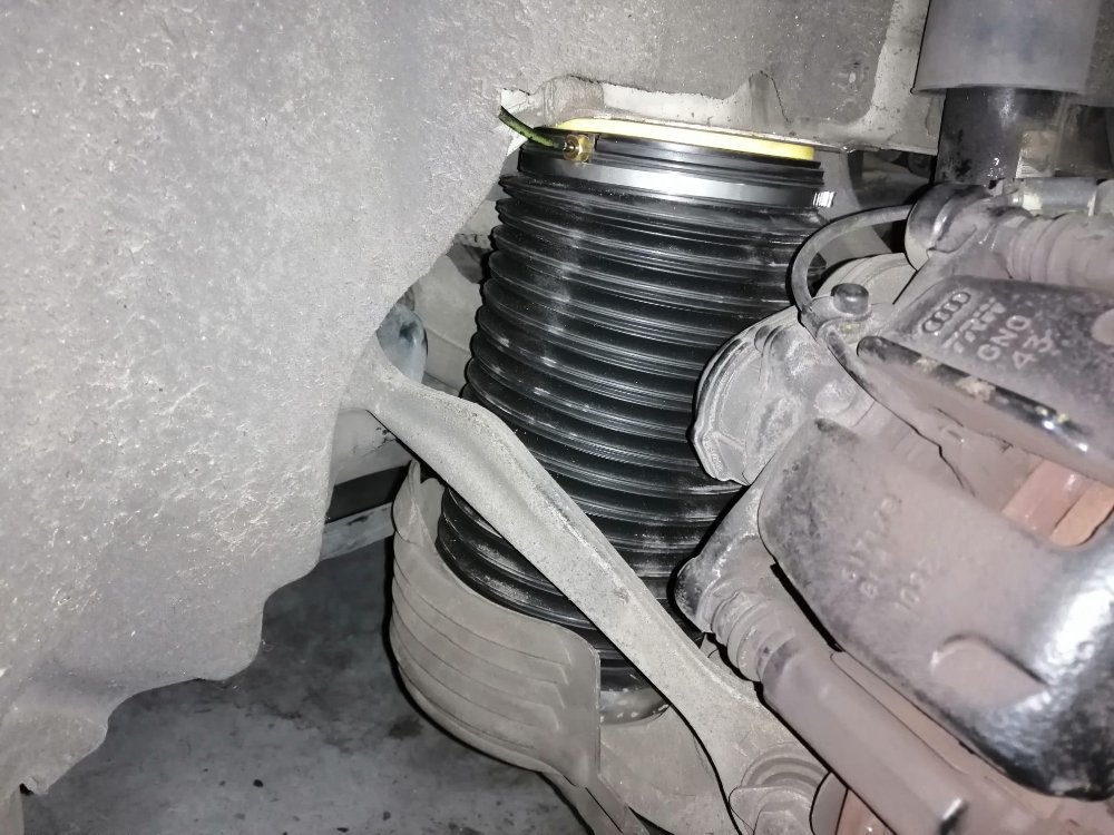

- Ya podemos meter la nueva balona por el mismo sitio que sacamos la vieja. Cuesta un poco pero al ser flexible vamos buscando la postura.
- Acordaos de meter el protector de plástico entre la balona y el brazo.
- Una vez colocado tenemos que colocar la grapa inferior para impedir que se salga de abajo.
- Ahora conectamos el racord a la balona. Previamente habremos colocado el racord nuevo en la tubería. Cuidado con la posición en la que nos queda la tubería, no sea que roce con la carrocería y se perfore. La balona se puede girar para que la tubería nos quede donde queremos.
- En este momento tenemos la nueva balona fijada al brazo y con la tubería conectada, pero aun no ha entrado la espiga en la parte superior de la carrocería porque no tiene nada de aire y está comprimida. El problema es que cuando entre el aire presurizado tenemos que abocar la espiga porque si no entra en su lugar la presión la puede romper.

Respecto a las balonas de Amazon...pues no se, supongo que el tiempo dirá si valen la pena. A simple vista tienen buen aspecto, un peso similar a las de origen y los materiales parecen de calidad. Las bases son de alumnio, con buena presencia y el fuelle exterior tiene un aspecto y una rigidez similar a la original. Levanté este fuelle para ver la goma de la cámara de aire y ahí ya no me parecieron similares. Puede que sean prejuicios o desconfianza...que se yo. El caso es que ya está hecho así que cualquier problema que aparezca lo comento por aquí.
