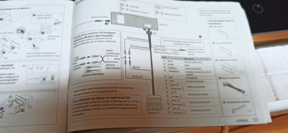

En la mayoría de cables iso en el cable rojo suele ir un conector para cambiar la conexión con el amarillo. si lo dejas conectado el rojo con el rojo y el amarillo con el amarillo suele quedarse en encendido con contacto con llave y conectado cruzado en rojo/amarillo la conexión  queda permanente, es decir, que funciona con el contacto quitado y sin llave
Dejo un par de imágenes del manual de mi radio ( jvc ) pero que suele ser común para la mayoría de cables iso. Si no fuera así puedes buscar los cables correspondientes y hacer la conexión empalmando los cables.
Espero que sea útil.
Saludos
