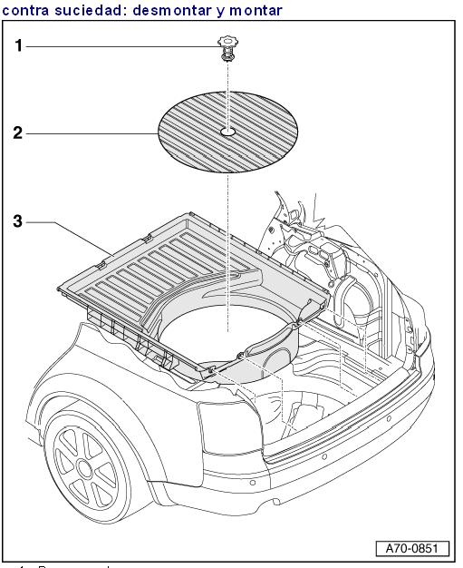

Efectivamente, la chicharra de la alarma se encuentra debajo del piso del maletero en el lateral izq del coche en un a4 b6 avant. Lo de cambiar el volumen ya no sé si es posible, pero parece muy interesante el tema.
Venga, mas luz sobre el asunto. Igual resulta que la alarmita en cuestión tiene algún conmutador para mas o menos sonido.
AGC, veo que has localizado la chicharra, aunque no la encuentro con el elsawin :huh::lol2:
Para acceder a ella ¿hay que quitar la bandeja de protección contra la suciedad que sale en el gráfico?
Quizá accediendo a ella podremos comprobar si tiene algún interruptor para incrementar su intensidad, como le hicieron a rafagonz, aunque tampoco nos has aclarado si la mejoría es ostentible o insignificante :flwrs:

Efectivamente, la chicharra está debajo del suelo, y para desmontar eso hay que quitar hasta los laterales y para quitar los laterales hay que desmontar hasta los asientos traseros, al menos en el avant. En fin, toda una histeria, o mejor dicho una historia :angry: , para despues descubrir que la chicharra a lo mejor no puede variar el tono y lo que han hecho en el conce es doblar la pletina donde esta sujeta para que "enchufe" el sonido mas hacia el exterior.

Ya se donde esta la alarma en el Avant
no se, no parece que ese aparato tenga ningun misterio como las GT o Cobra qeu tienen dentro circuitos, me imagino que si se cambia por una chicharra de 12V funcionara cualquiera. es cuestion de probar.
