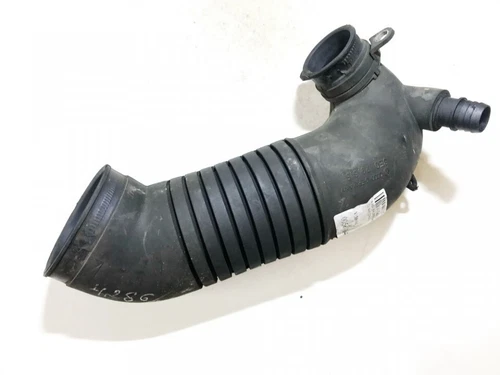

Javier22 Publicado 17 Febrero Autor Denunciar Publicado 17 Febrero En 12/2/2026 a las 8:11, Bully dijo: Si te resultan endebles dichas pletinas añade una sobre otra, sin embargo podrías hacer algún soporte con chapa y remacharlo al paso de rueda. Supongo que no tendrás tijeras para cortar chapa, tendrías que ir a un taller a que te hiceran dicho soporte y tratarlo para que no se oxide. Si muestras algunas fotos podría ayudarte con mayor precisión. Igual hasta moldear esa chapa para poder usar el orificio de la caja del filtro original. Imagino igualmente que sustituyéndolo por el cónico supondrá un mayor espacio como para sujatarlo inferiormente en base a un soporte como te digo hecho exproceso para ello. Dime por favor lo del metacrilato, no lo ubico exactamente. También si te resulta complejo adaptar esa entrada usa el propio parachoques para hacer una auxiliar. Yo lo hice por mero capricho resultando en dos pequeñas entradas, más bien para poder ser el vehículo perfectamente localizable en caso de robo, así como su decoración tipo "boca negra" del Seat 1200. Buenas Bully! he intentado tomar medidas de la caja pero, necesito que esta pieza (Linea De Manguera de tubo de admisión de aire Audi A4 8E B6 ref 8E0129615) la que va de la caja original del aire al turbo, necesito que sea mas corta ya que el filtro cónico da con el chasis y el capó, no se si conocerás alguna pagina para conseguir esta pieza Responder
Bully Publicado 18 Febrero Denunciar Publicado 18 Febrero hace 18 horas, Javier22 dijo: Buenas Bully! he intentado tomar medidas de la caja pero, necesito que esta pieza (Linea De Manguera de tubo de admisión de aire Audi A4 8E B6 ref 8E0129615) la que va de la caja original del aire al turbo, necesito que sea mas corta ya que el filtro cónico da con el chasis y el capó, no se si conocerás alguna pagina para conseguir esta pieza Hola Javi. Tengo un A4 B6, pero como tubo ¿Te refieres a este donde pone V6 TDI constando de un tubo metálico como pieza central y mirándolo desde la posición de la foto el tubo que está a su izquierda? Responder
Javier22 Publicado 18 Febrero Autor Denunciar Publicado 18 Febrero Buenas ! me refiero a esta pieza! yo tengo el a4 b6 8E2 el AWX 1.9 TDI PD pero mas corta, porque si no el filtro y la caja roza con el chasis Responder
Javier22 Publicado 18 Febrero Autor Denunciar Publicado 18 Febrero hace 3 horas, Bully dijo: Hola Javi. Tengo un A4 B6, pero como tubo ¿Te refieres a este donde pone V6 TDI constando de un tubo metálico como pieza central y mirándolo desde la posición de la foto el tubo que está a su izquierda? Y lo he estado buscando pero no encuentro uno mas corto para que quepa bien la caja artesanal Responder
Javier22 Publicado 18 Febrero Autor Denunciar Publicado 18 Febrero @Bully Esta es la pieza que me refiero ya que si crease la caja no cabria necesito una mas corta y no se si sabrías alguna web donde mirar, gracias! Responder
Javier22 Publicado 18 Febrero Autor Denunciar Publicado 18 Febrero hace 38 minutos, Tolo dijo: Córtala... Es recomendable!? Responder
Manchimanchi Publicado 18 Febrero Denunciar Publicado 18 Febrero buscate un sitio donde te hagan manguitos de silicona, le das las medidas que quieres o te venden una pieza y tu recortas lo que necesitas Responder
