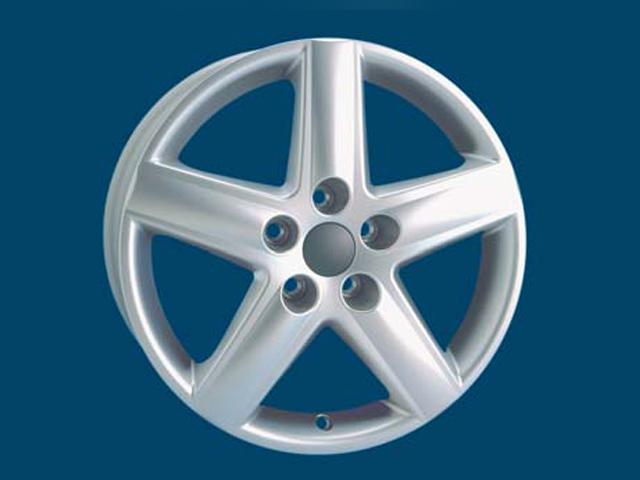

Hola chic@s,
tengo esta duda,no se si comprarme las rs4 en 17 o otras que se llaman "turbo" que estan en carelite.
He estado buscando fotos con el buscador,pero o no lo se utilizar o es poco efectivo (me salen millones de postsss).
agradeceria mucho si podeis poner fotos de algun A3I restyling (o no) con ambas llantas especificando las medidas de neumatico (que es otra duda que tengo 225/40/17?? 225/45/17?? que me aconsejais??hay mucha diferencia??).
En mi A3 que ET le pongo??el que quiera?? que es exactamente??
Disculpad porque se que esto ya esta contestado en otros posts,pero me ha sido imposible localizarlos...post-6970-1156763898_thumb.jpgpost-6970-1156763923_thumb.jpg

Muchas gracias,son las de la primera foto,lo que pasa es que mi A3 es el modelo antiguo pero restyling...
De todas maneras me hago una idea... y de que ET me cojo las llantas?? eso da igual?? porque dices que 225/45/17 es la mejor?? una de 225/40/17 no quedaria mas bonito??

el perfil 40 en esa medida de llanta tengo mis dudas de que exista, en cualquier caso no sería la medida equivalente y no pasarías la ITV ademas de que al no cumplir el diametro de la llanta el velocimetro marcará un error elevado en la velocidad. También me juego lo que sea a que no cumplen el indice de carga.
Las llantas originales en un A3I son ET38, para 17 yo preferiría ET35 aunque creo que ET 42 irá bien.
