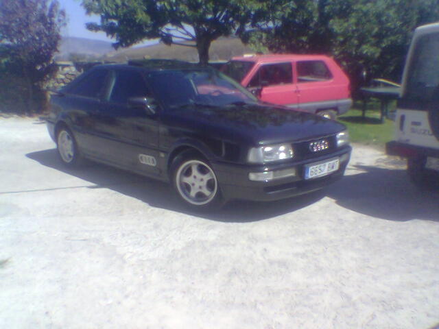

OLA YA LE TOCA EL CAMBIO DE ACEITE A MI COUPE. Y PUESTO QUE LE SUENAN UN POCO LOS TAQUES LE VOY A HECHAR UN AIDTIVO.QUE TIPO DE ACEITE ME RECOMENDAIS QUE LE HECHE?Y QUE FILTRO LLEVA?ES UN 2.3 E DE 133 CV. UN SALUDO.
