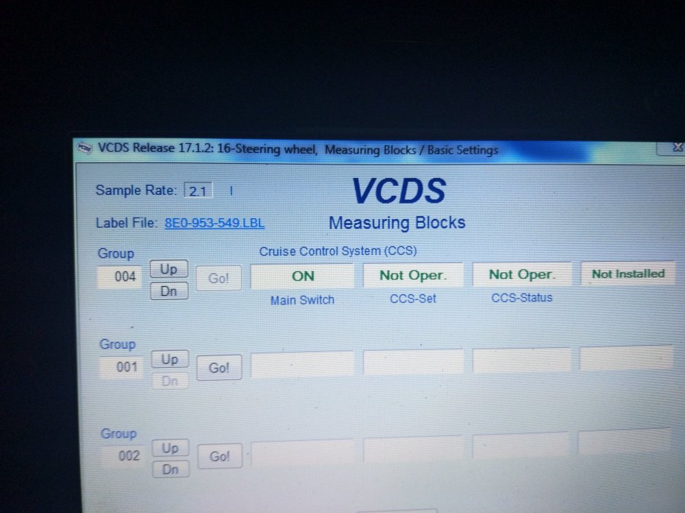

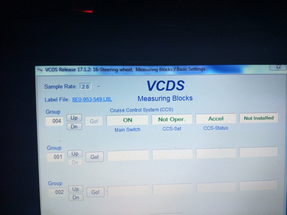

jesus_palencia86 Publicado 28 de Agosto del 2017 Denunciar Compartir Publicado 28 de Agosto del 2017 Buenas noches después de dar todas las vueltas del mundo sigo sin saber cual es problema por el que no funciona perfectamente si que e visto cosas muy extrañas el mando esta operativo 100% cuando enciendo enciende y si doy a los botones en la unidad de columna detecta todo. Cuando entro en la unidad motor pasa lo mismo detecta que tiene un control de velocidad pero hay una cosa que me mosquea. Cuando piso el freno cambia el valor pero cuando piso el embrague no entonces no sé si los tiros pueden ir por ahí. Responder Enlace al comentario Compartir en otros sitios web More sharing options...
