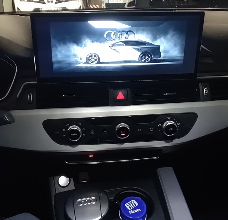

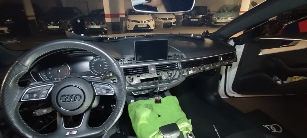

  4. Bueno, pues otro más con pantalla Linux de 12,3" instalada y operativa!! Tengo que decir que la instalación fue relativamente sencilla, pero me costó muchísimo meter la pantalla en su soporte con todo ya montado... pasé algo de miedo porque tuve que hacer bastante fuerza hasta que entró y pude colocar los dos tornillos de fijación. El cambio es brutal, prácticamente el doble de tamaño que la OEM. Muy contento con el resultado. Me gusta el aspecto de la pantalla con su bisel finito en aluminio, acorde con los acabados del coche. Y aquí mi imagen de inicio, ya cambiada, como si viniera de fábrica... Un saludo!!

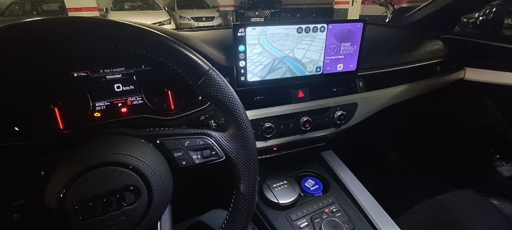

    Hola buenas, os expongo mi problema por si alguno se sabe la solución y me puede ayudar. Pues quiero codificar una llave nueva y el problema esta en que me meto con el vag k-kancommander y consigo el pin del login, pero hace algo raro y esque al entrar en el modulo del motor se ponen los electroventiladores a tope y tambien en el odometer aparece 0, pero luego cuando voy ha entrar al modulo 17 para intentar hacer el coding me da error al meter el numero de login, pero pruebo en el modulo de motor y si me va bien, yo he llegado a pensar que el problema esta en el vagcom que yo uso el cable kkl409 pero si alguno se lo ocurre otra cosa agradecería la ayuda. Un saludo.
