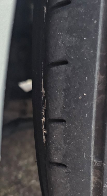

  2. Buenas chavales! Llevo con mi a4 b7 2.0 tdi 170cv delantera más de 40mil km y se me ha dado por mirar los neumáticos y me he llevado esta sorpresa, que me ha comido el neumático por el interior, y la rodadura aún está a media vida, antes he montado 235/40/18 y 255/35/19 y nunca me habia pasado con ahora 235/35/19 goodyear
