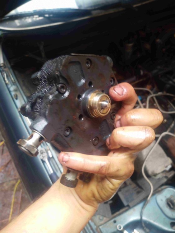

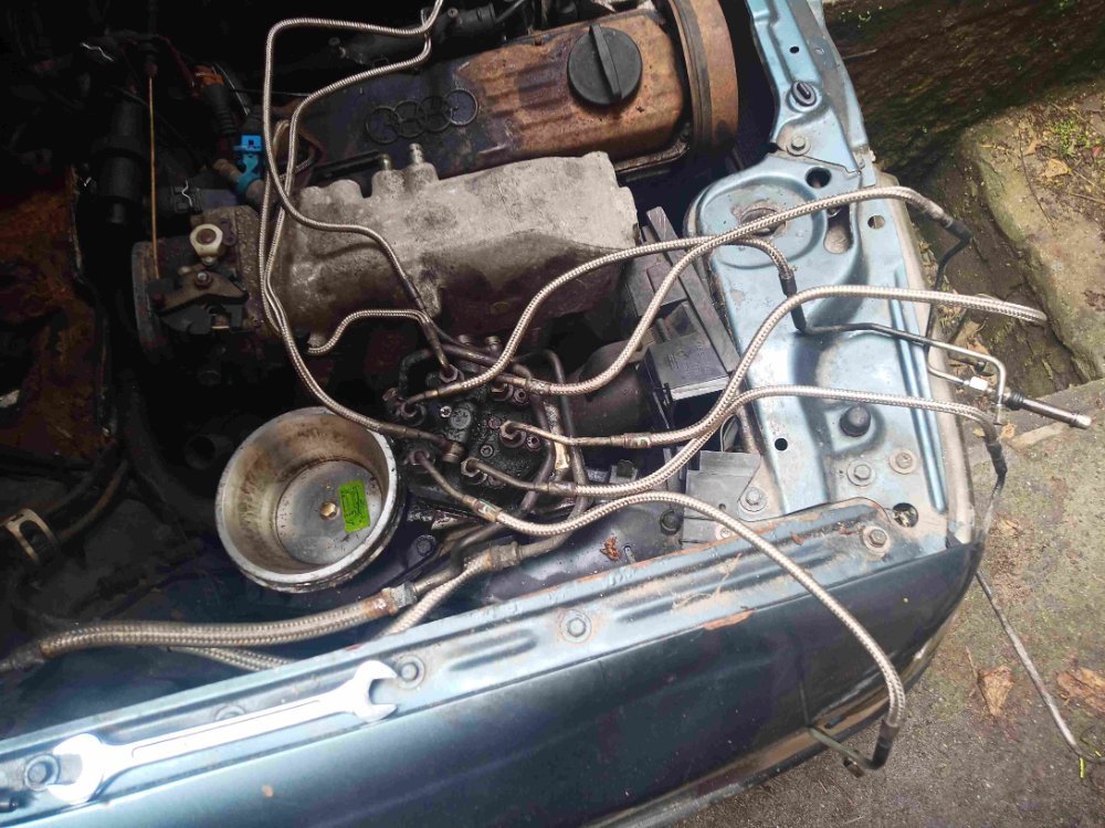

  7. Buenas gente hoy me he puesto con el audi a ver si conseguia recuperar el cabezal de inyeccion y los inyectores y AL FIN he conseguido que me vaya el cabezal despues de un arduo esfuerzo,tuve que desmontar el cabezal entero limpiarlo a conciencia y montarlo otra vez,tenia el plato medio trabado en su parte baja que tambien lo tube que destrabar. Y montando todo de nuevo PUM inyeccion de vuelta a la vida,eso si,3 inyectores estan cascados mañana voy a intentar desagarrarlos,ya que uno gotea y otro dos ni abren. Despues de pasar la itv empezaremos con la preparacion guapa Mientras se pone a punto para la itv tambien hare capo,maletero y puertas de fibra,me muero de ganas!!! Aqui os adjunto las fotos de lo de hoy:
