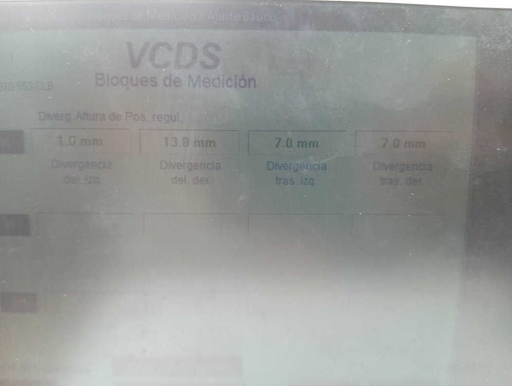

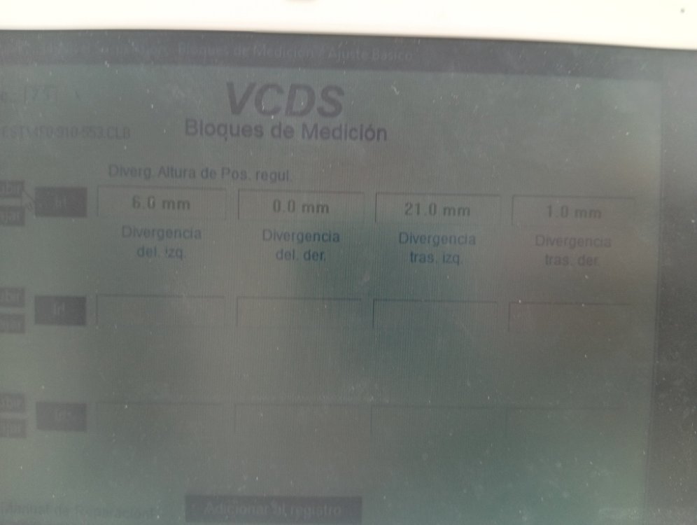

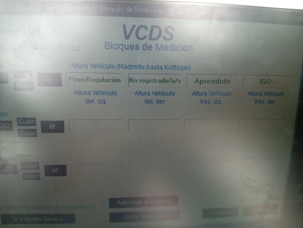

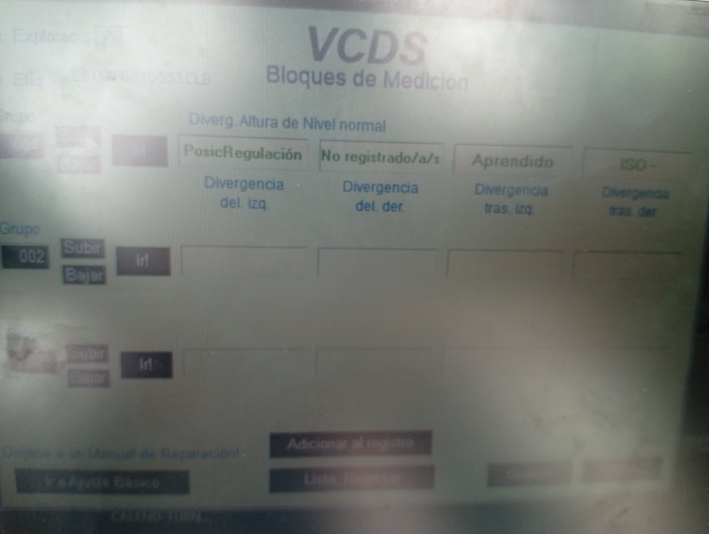

La he liado con la calibración de la neumatica
villu responde a villu de discusión en Audi A6 / Allroad C6 (2005 - 2011)
Sinto mucho por la calidad de las fotos, pero entre el sol y el poco brillo que tiene el ordenador , sale lo que sale. La primera foto es los valores sin subirme. La segunda al subirme en la parte izquierda y la tercera la que me subo a la parte derecha -

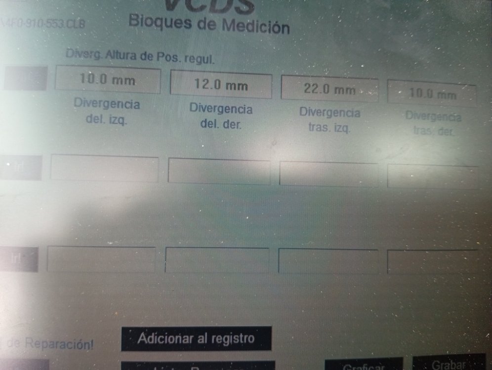

Hola, ayer probé lo que me dices y si cambia. Primero desconecte uno y ya vi que cambiaba, soltando el brazo que tiene el sensor. Luego probé abriendo la puerta y poniéndome encima del marco, tanto en un lado como en el otro y si cambian los valores. El problema que le veo es que los valores son muy bajos. -
