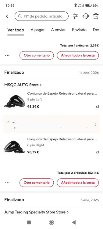

Muchas gracias @GabrielA5!! El tema de los espejos fue tedioso, ya iba a comprar el kit (más cercano al OEM) sin centralitas, pues las mías ya sabía que eran compatibles. Pero en esos ratos de búsqueda apareció un vendedor que ofrecía los espejos completos a unos precios de derribo y decidí arriesgarme...y lo cierto es que por funcionamiento y aspecto no tengo queja. La pantalla es espectacular. Estoy muy contento con el cambio. El brico del TPMS hace ya tiempo que lo estoy valorando...es uno de los que más me atrae!! Un saludo! -

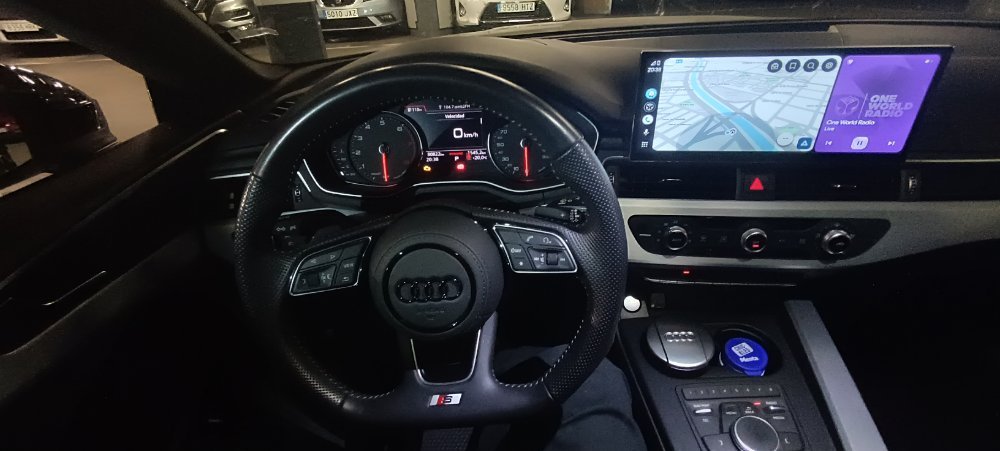

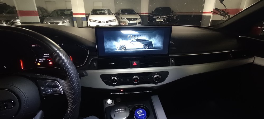

@Farn68 has hecho unos cambios muy acertados!! A destacar, los espejos y la botonera; has tenido mucha suerte en conseguirlos a ese precio tan bueno. Ahora te tienes que poner a realizar el brico del TPMS, que merece y mucho la pena. La pantalla Linux tiene una pinta estupenda! Que lo disfrutes! Un saludo xD! -

-Retrovisores plegables eléctricos. Recibí el derecho primero y el izquierdo algo más de un mes más tarde, pero llegó (los pedí en negro brillo, para seguir con la linea cromática) Tuve suerte con el tirador y la botonera... Con el seguro y el envío fueron 19€. Ni tan mal!! La codificación pude hacerla gracias a la ayuda del compañero @luismegane que me dejó su VAGCOM, pues el mio ya no soporta un coche "tan nuevo"... Y finalmente, al menos por el momento, la instalación de una pantalla Linux de 12,3" El cambio de 7" a 12,3" no necesita muchas explicaciones, sólo decir que ahora "lo veo todo mucho más claro" Con la imagen de inicio creada a medida. Intentando mantener un aspecto OEM, hice alguna más, pero en casa ganó esa. Sigo -

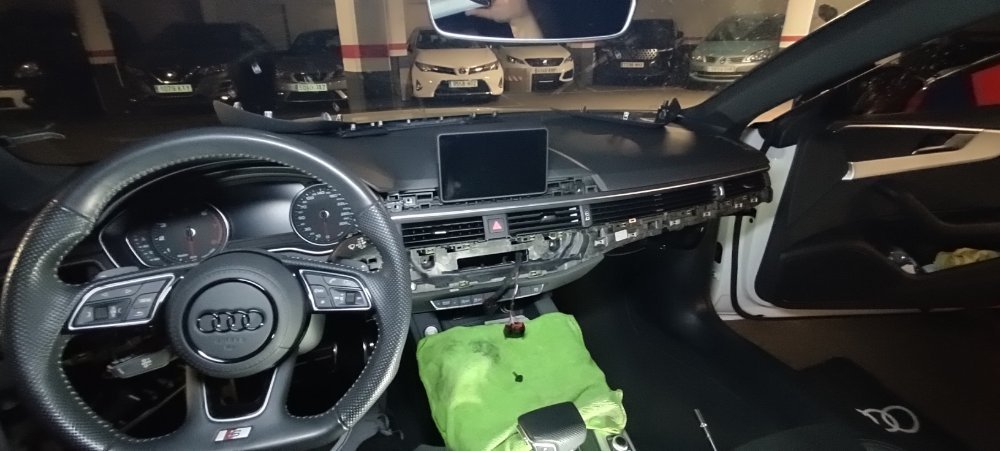

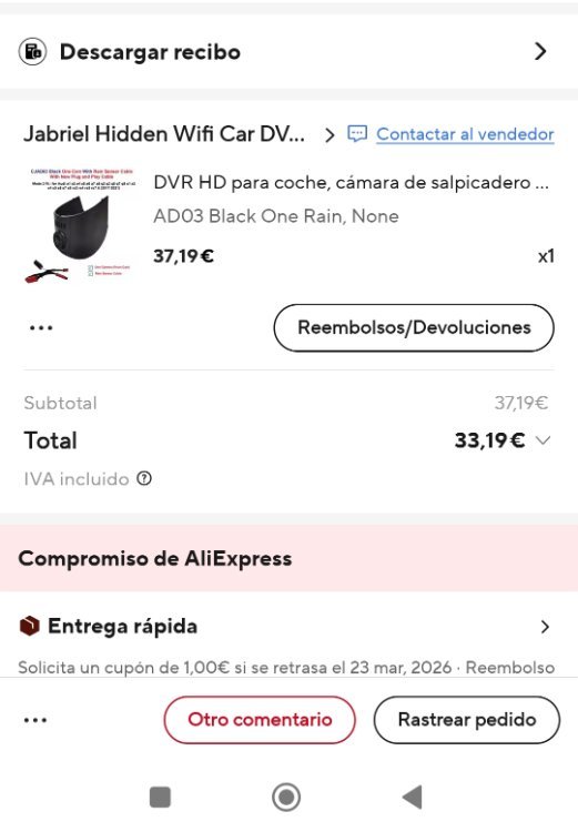

Ufff!! Desde Diciembre sin postear nada por aquí... (Lo que no quiere decir que no hayamos hecho alguna cosilla...) Vamos a actualizar un poco el hilo, que ya va tocando... Empezando de menor a mayor relevancia, esto es lo que he ido incorporando al A5 en estos ultimos meses: - Dashcam en el retrovisor interior. Con una micro SD de 128 gb y una calidad destacable. La conexión se realiza a través del conector del sensor de luz-lluvia. Totalmente "plug&play". -Cubierta del airbag de volante en piel. Sinceramente, uno de los detalles estéticos que más disfruto al coger el volante. Le da un aspecto completamente distinto y me encanta como queda... Sigo -
