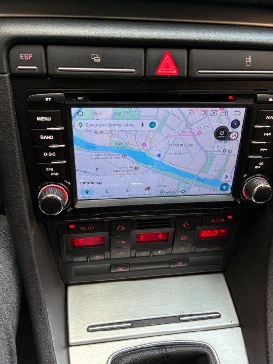

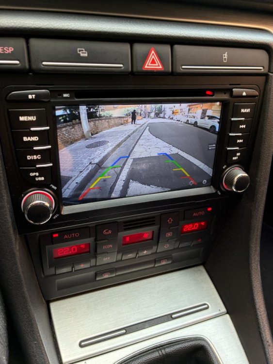

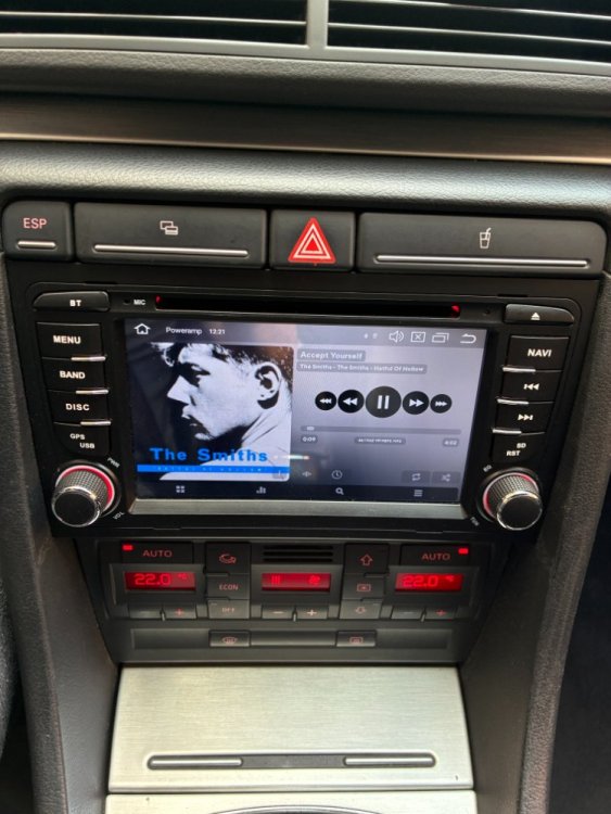

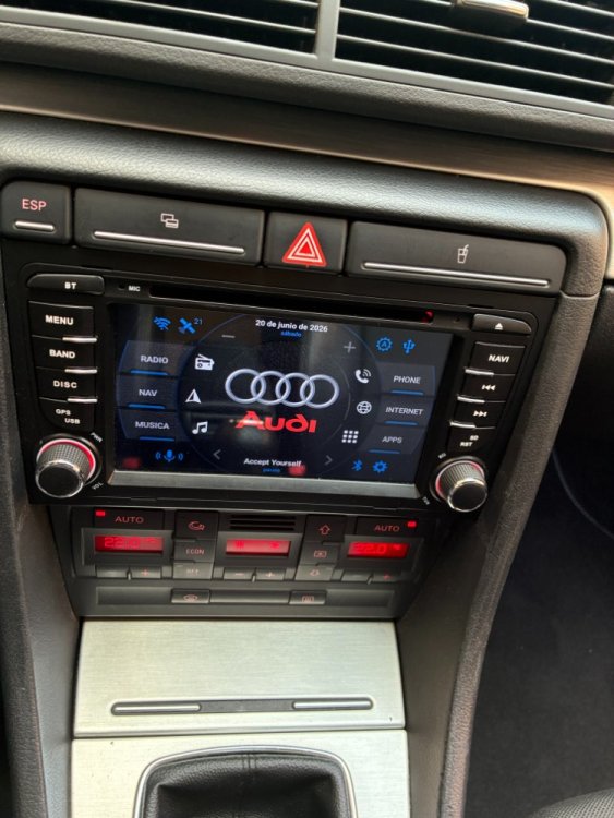

  4. Pues al final me he liado la manta a la cabeza y he montado una radio android (ERISIN ES6774A) doble DIN y cámara trasera integrada en la maneta, para mi AUDI A4 B7 sedán (año 2007). 120 € la radio y 25 € la maneta con la cámara. Y después de mucho sudar y algún que otro corte, esta todo montado, ajuste perfecto, cables ocultos, antena GPS bajo el salpicadero, etc... En el audio ningún problema, los altavoces traseros y el subwoofer se escuchan perfectamente (mejor que antes con el ecualizador que lleva el aparato) sin necesidad de añadir nada extra. Y la cámara trasera igual, conectada directamente a la radio (alimentación especifica para la cámara en la trasera de la radio que se activa al detectar por canbus la marcha atrás). Los mandos del volante, volumen, cambiar pista, cambiar emisora, coger/colgar telefono también funcionan perfectamente.
