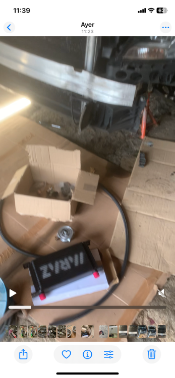

radiador de aceite extra 2.0tdi
Audi3_2020 responde a Audi3_2020 de discusión en Mecánica Audi A3 8P

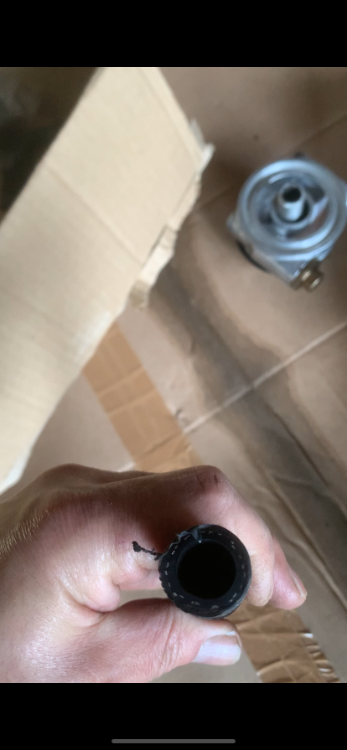

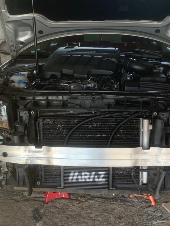

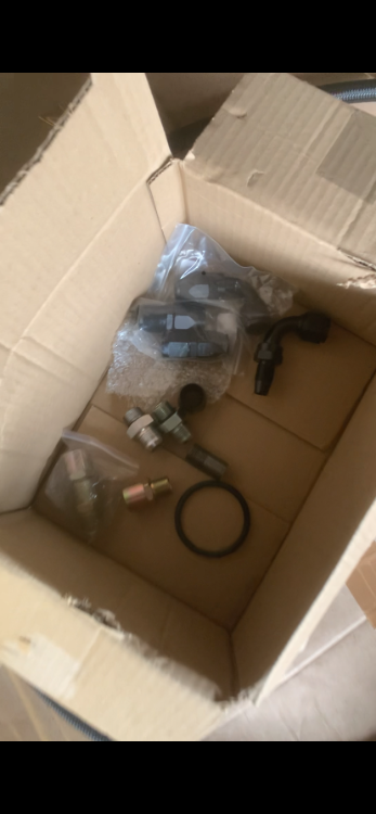

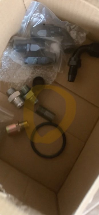

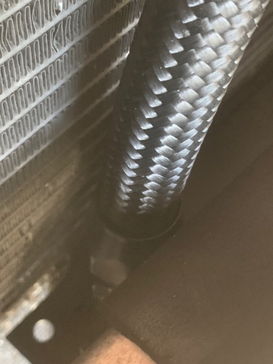

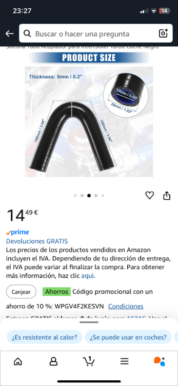

hice solo premontaje ya que que para anular la refrigeración con un tubo pero tiene que llevar uno en forma de U me he pillado este porque sino no puedo seguir montando o dejar una chapuza cosa que no quiero. deje montado el radiador con las lineas al vano motor (tapados)despues se rellenaran con aceite desde los tubos hasta que quede todo “purgado” foto del tubo que hace faltaasi nos aseguramos de dejar todo super bien como de serie. material: -2racores rectos -2racores curvos 90 -2m de tubo -radiador de 19filas(a elegir los hay de menos) -placa sandwich con termostato(pa calle mejor) -rebajar el tornillo que entra desde abajo atravesando el enfriador(tornero) foto de lo que se le saco al tornillo con eso montaremos nuestra linea de radiador de aceite en un 2.0tdi con cartucho de filtro en la parte de arriva (de serie) apretar la placa sandwich a 25nw(manual) cundo monte la placa sandwich subire foto pero me tiene que llegar el manguito en forma de U primero un saludo compis recordar que va hcer falta almenos 1l o algo mas pa rellenar las lineas y la radiador antes de arrancar para evitar bolsas de aire os pondre mas fotos cuando termine para la semana -
Hola, bienvenido a éste ya tu foro y espero que pronto al Club dessler. Buena maquina y con Quattro ya ni te cuento. A disfrutarla que seguro te dará muchas alegrías. Disfruta además, de todo lo que tienes a tu disposición en este Club y foro, porque aquí tienen cabida tod@s l@s que quieran pertenecer, aprender y compartir ideas, experiencias y conocimientos; eso sí, con respeto y de muy buenas maneras, que siempre se agradecen. Nosotros por nuestra parte, estaremos encantados de ayudarte en lo que necesites y sepamos. Un cordial saludo desde el PRC Picoteo Pontevedra.
