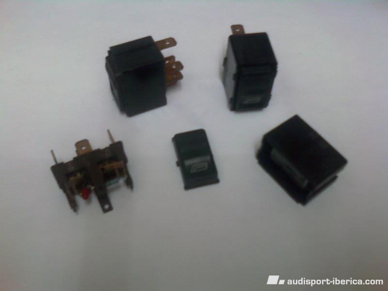

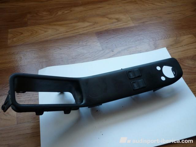

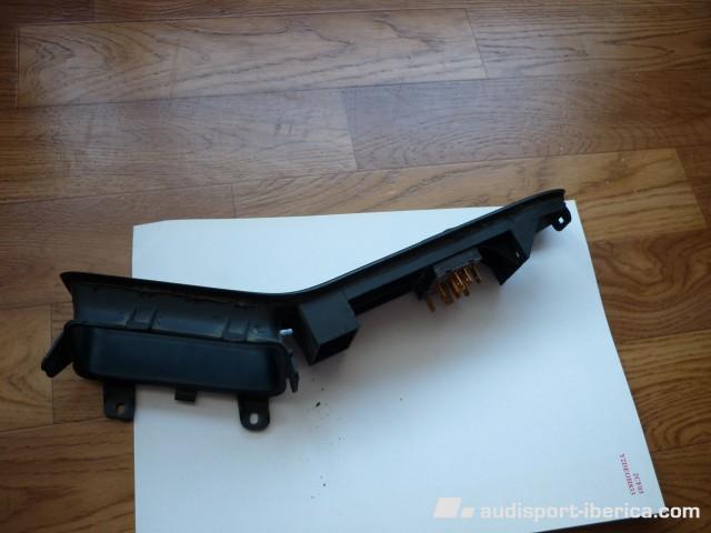

Bueno, al final no me di por vencido y lo consegui.
Seresmi, tenias razon en todo. Siguiendo tus indicaciones logré sacar los pulsadores, abrirlos y cambiarles el led.
Para sacar los pulsadores, he usado dos pequeños destornilladores para hacer palanca sobre las dos pestañas que tiene en el lado mas largo tal como se ve en las fotos. Mejor los destornilladores porque el tirador de la puerta tiene como una especie de canales por donde es mas facil deslizarlos que una hoja de sierra por ejemplo.
GRACIAS y saludos
