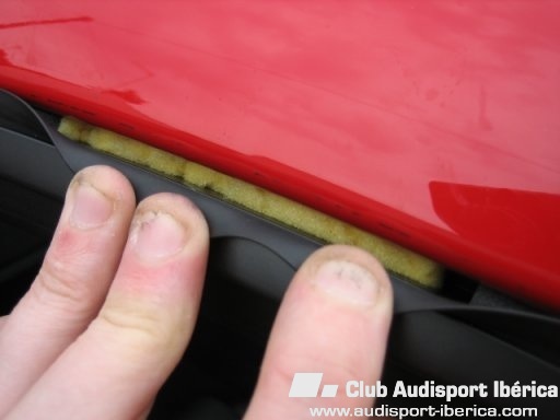

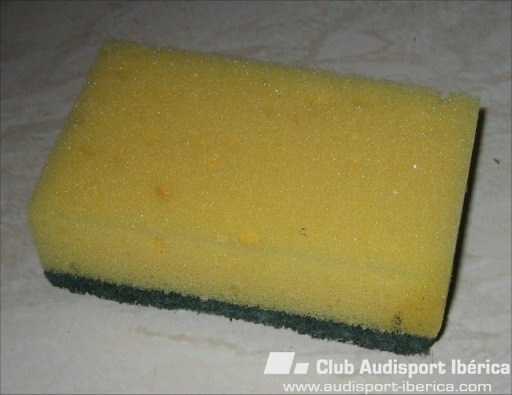

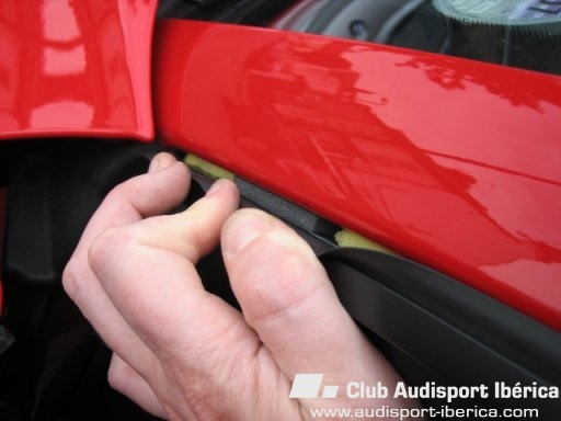

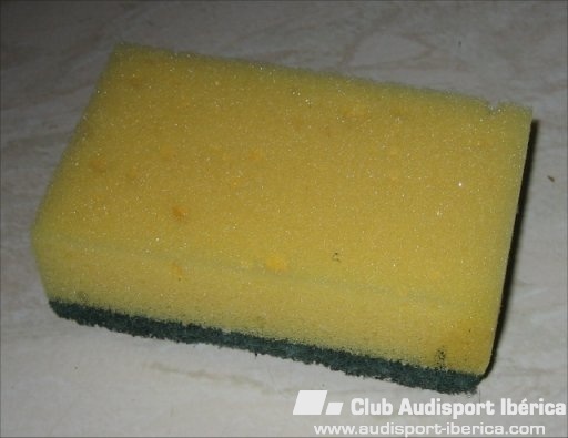

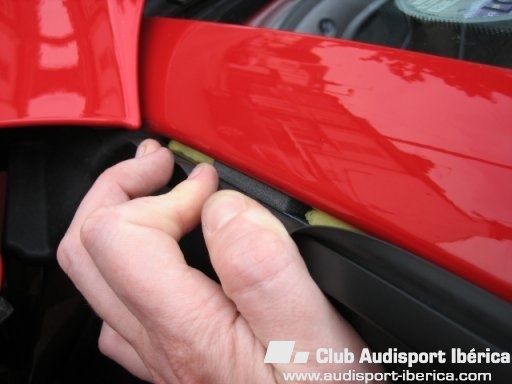

Bueno el tema era que la goma del lado del piloto estaba desplazada ,se habia movido y por eso hacia ese ruido, el tema es que cuando deje el coche no lo hacia y luego si, se habra movido por arte de magia... Jaja. Me ham comentado que ya tengo las famosas esponjillas puestas dentro de las gomas, las pondria el anterior dueño. IMPORTANTE: existe campaña sobre este tema y deben ponerlas gratis!

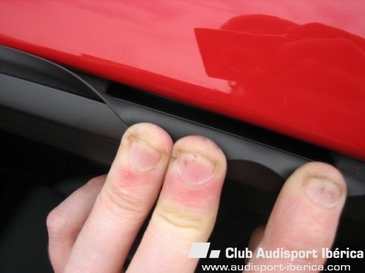

He dejado esta mañana el coche en el conce y me han comentado que no hace falta cambiar las gomas por el ruido, hay unas espumas expecificas que ponen ellos para que no silve, solo las cambian si estan rotas o muy deformadas que no es el caso. Les he dicho que las pongan en los 2 lados para evitar mas problemas. Lo curioso es que empezo a silvar justo cuando lo recogi del taller cuando pusieron el tempomat y desmontaron el vierteaguas que esta debajo de los limpias de la luna,tambien vi que estaba desencajado el cubrecarter y le faltaba un tornillo. Cuando lo tenga os contare como acaba la cosa. Todas las marcas tienen sus defectos, pero el tt por su diseño tan "raro" o "especial" ,desde mi punto de vista tiene muchos defectos de diseño. Casi siempre he comprado coche usados y creo que este es el que mas problemas me ha dado y eso que lo cuido lo mejor que se.
Me da que son las gomas defectuosas... Pero paso de estropajos de apaños... Menudo cabreo llevo... Me dan ganas de mandar el tt a la m**** y comprar un Porsche.
Pues hoy despues de ir a la audi a que me pusieran el tempomat , salgo a la carretera y de 90 a 120 km/h se oye un silvido en el lado del piloto,el tema es que justo antes de dejarlo en el taller no lo hacia y ahora si. He ajustado la ventanilla mas alto para que no entre nada de aire y lo sigue haciendo. Lo curioso es que lo he puesto a 200 y no lo hace, solo de 90 a 120. ?seran las gomas de la ventanilla delantera o trasera o sera otra cosa referente al tempomat? Algun cable o algo?

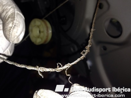

jod** menuda brico bien explicada , a mi me costo su rato,de las 9 grapas que sujeta el panel de la puerta se me rompieron 3 , aconsejo comprar alguna, lo que no se pueden comprar sueltas son las piezas que sujetan las grapas al panel,estas van sondadas con abs al panel y como digo se joden y hay que volverlas a soldar con termosellante. El tema de la regulacion se hace desde unos agujeros que tienen unos tapones ,que hay debajo de la puerta, dentro hay un tornillo que se gira con una allen de 5 larga para llegar sin problemas. Por cierto la ventanilla que repare(copiloto) bajada a tope queda metida del todo y la del piloto queda un poco mas salida en la misma posicion,pensaba que estaba mas baja la que repare pero subidas arriba y abriendo y cerrando la puerta quedaban igual y no entra aire... Os aveis fijado si las 2 ventanillas bajadas los hacen igual?
No tengo fotos, la pieza esa que han puesto nueva es un trozo de goma de unos 10cm vierte aguas.
Hoy he cambiado la sirga y las nuevas vienen con un deflector de goma para que el agua que se mete no toque el mecanismo.

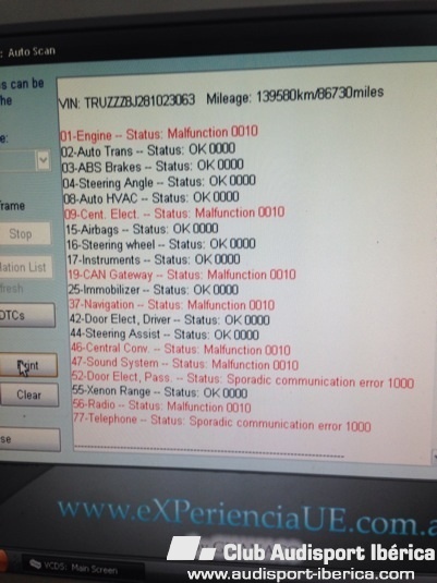

Hay van los fallos que me salen. Mañana lo llevare a ver que es si volver a reprogramar o es otra cosa. Hay algunos fallos que que son de quitar la ventanilla para cambiar la sirga.
Se puede desconfigurar una repro y que salgan fallos por desconectar la bateria?

Se me quedado la ventanilla a medio subir y sonaba a sirga rota y me he encontrado con esto, me tocara pasar x recambios a x la sirga nueva.
